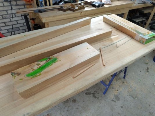

Ik ben vandaag begonnen met het verwijderen van de tape, zo goed en zo kwaad als dat ging, van de poten. Zowel de onderzijde van het blad en de poten hebben nog geulen/kieren waar de epoxy er tijdens het drogen alsnog deels uit liep. Die ga ik dan alsnog dunnetjes overdoen met een sneldrogende variant, waarvoor het nu eindelijk consistent warm genoeg is in de werkplaats met dit mooie weer.
Het originele plan is vooralsnog ongewijzigd: 2 liggers, gekruisd met elkaar, door de poten heen steken. Ik ga een klein bakje opzetten voor de bovenfrees om één zijde van de poten vlak genoeg te krijgen dat de andere kant door de VVD kan. De onder- en bovenzijde (kopse kanten) zijn al schuin gezaagd maar hebben ook epoxy, dus die ga ik lichtjes langs de zaagtafel halen om te rotzooi er weer vanaf te krijgen.
Dan is de volgende stap het aanstippen van de laatste imperfecties met een snelle epoxy, nogmaals opschuren tot een hoge korrel en dan ga ik de onderzijde van het blad infrezen voor de metalen profielen. Vlak voor die er daadwerkelijk in gaan, ga ik de onderzijde ook afwerken (heb ik dat maar alvast gehad). Ik reken er voor nu op dat er een hardwax olie overheen komt, die heb ik voor mijn vloer gebruikt en dat bevalt eigenlijk wel prima, fijner dan jachtlak.

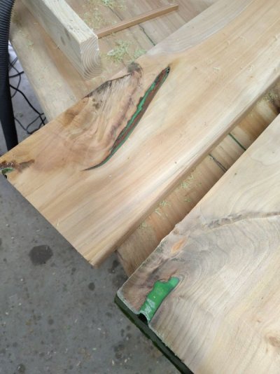

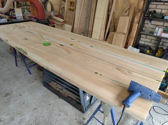

Nou, dat is nog niet totaal kut gegaan:

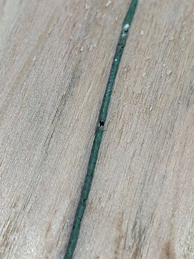

maar het legt wel meer micro-bubbeltjes bloot:
daar had ik toch al rekening mee gehouden dus heel erg is het niet.
Betekent wel weer een flink aantal dagen epoxy ellende voor ik echt verder kan :p.
Bekijk bijlage 157040
Bekijk bijlage 157041
Ik had de tegenwoordigheid van geest om mijn oude 'tonnetje' van Scheppach niet van de hand te doen. Die kon ik dus nu mooi op de vlakbank aansluiten ipv mijn centrale afzuiging zodat ik al die plastic rotzooi niet in mijn houtafzuiging kreeg. Straks hetzelfde op de zaagtafel.
Je ziet vaak dat die kleine bubbeltjes gevuld worden met secondelijm (met activator erover). Dat gaat heel vlot en leidt snel tot een mooi resultaat. (Zelf weinig ervaring mee, maar in de twee gevallen dat ik het toegepast heb werkte het prima.)
13.317
3.988
Het grote voordeel is dat epoxy makkelijker te bewerken is als het wat ouder is. Er zijn ook gekleurde vulmiddelen voor superlijm.
Ook een epoxy van Zap a Gab 5 minuten (ook in 15 en 30 minuten) is prima kleurbaar en snel te bewerken voor kleine dingen.

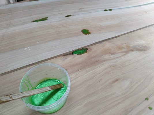

Even de kleine luchtgaatjes vullen. Heb zowel het blad als de poten gedaan, en hopelijk is het maandag genoeg uitgehard want ik heb dan een dagje vrij en zou graag de onderkant gaan afronden. Dat vergt nog een tijdje schuren en frezen om de metalen profielen erin te verwerken.
Dat uitharden zou nu wat sneller moeten gaan als toen je er afgelopen winter mee begon…
En het wordt bij jullie in het oosten maandag “maar” 27 graden dus het is mogelijk nog te doen om wat te werken eraan.🫣
Nou ik gebruik voor deze gaatjes hars voor medium gietingen dus die hard sowieso sneller uit. Helaas liep één gat toch weer 'door' nadat ik dacht dat het gestopt was - toch weer ergens een interne holte waar een hoop epoxy in paste dus ik heb zondag nogmaals wat bij moeten maken. Desalniettemin hoop ik vandaag wel te kunnen schuren en frezen. Gelukkig blijft mijn werkplaats lekker koel met dit weer.

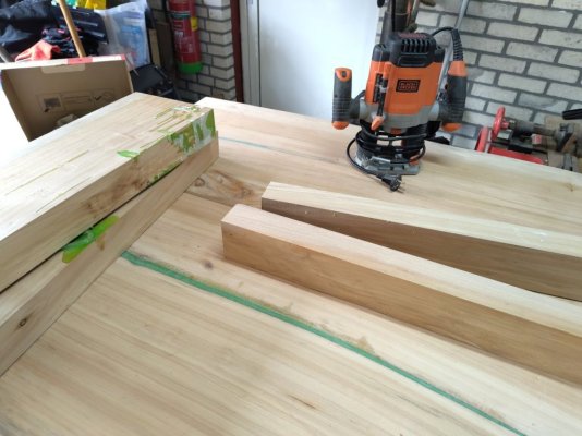

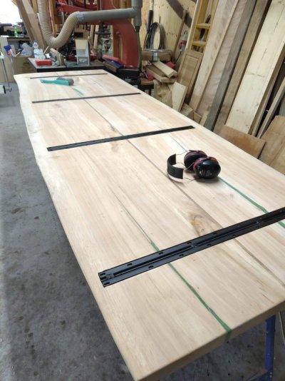

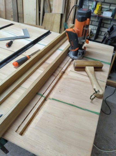

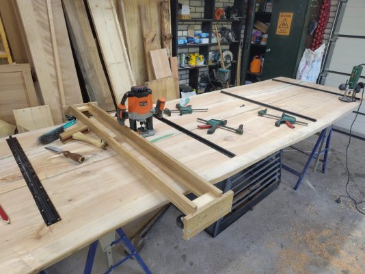

Nou, de epoxy was hard zat. Ik heb de boel opgeschuurd tot korrel 400 (moet nog hoger straks, ivm het laten 'glimmen' van de epoxy) maar ben voor nu verder gegaan met het freeswerk want dat maakt het meeste lawaai en er zijn nu geen buren thuis die er last van kunnen hebben.
Eerst uitgemeten. Ik heb de twee buitenste profielen op 22cm afstand van de rand gemaakt. Niet specifiek om een reden, dat voelde gewoon als een goeie afstand. Daarna de afstand tussenin gemeten, de breedte van de 2 andere profielen eraf gehaald en het restant door drie gedeeld om ze gelijk te verdelen. Dat bleek dan precies 79cm tussen de profielen te worden.

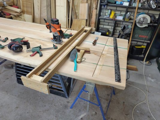

De profielen komen helemaal verzonken in de onderzijde van het blad. Ik frees eerst het 'ondiepe' gedeelte en zal in een tweede run het diepe gedeelte maken, want het bitje dat ik daarvoor wil gebruiken is ook 8mm en moet dus in dezelfde frees (mijn andere frees pakt 6mm bitjes).
Helemaal links is het blad minder dik, maar dan langs de onderzijde. Een gevolg van de meest ideale ligging van niet-ideaal hout. Dat betekent dat als ik het profiel daar net zo diep leg als bij de andere drie, een gedeelte bloot komt te liggen (de profielen zijn immers recht en dat gedeelte van onderzijde van de tafel niet).

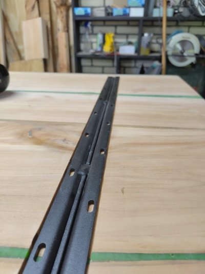

Ik besloot dat ik dat het beste op kon lossen door dat profiel iets in te korten, zodat deze het 'dunne' gedeelte van de onderzijde mijdt. Kon ik gelijk mijn doosje bougievonkjes weer bijvullen:

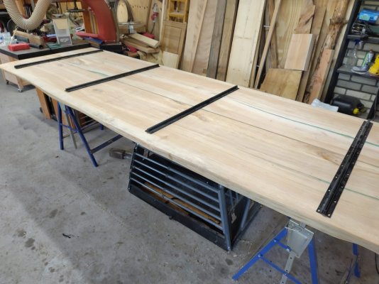

En zo hebben we vier profielen alvast halverwege in het blad liggen:
Volgende stap dus het 'diepe' gedeelte van de sleuf frezen zodat ik de profielen kan omkeren en ze helemaal verzonken komen te liggen.

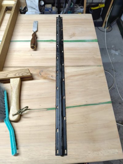

Soms moet je gewoon ergens geluk mee hebben. Zeker als je dingen 90% van de tijd op gevoel doet en nooit tekeningen maakt.
mijn bitje ging precíes net diep genoeg om de profielen er goed in te laten vallen.
Met iets aan speling, uiteraard vanwege het werken.
Ik kan nu verder met de onderzijde, maar ik wil graag de onderzijde helemaal in de hardwax zetten en daarvoor mis ik nog één ding, waar de poten komen. Daarom ga ik nu eerst verder met het grof afmaken van het frame zodat ik weet waar ik dit ga plaatsen en dus bevestigen onderaan het blad.
Mijn plan is om rampamoeren in het blad te verzinken, eventueel met een drupje epoxy om te zorgen dat ze echt muurvast zitten. Daarin een stuk draadeind, dat ik in de bovenzijde van de poten laat vallen. Vervolgens aan de binnenzijde van het frame, bovenin de poten, een ruimte waar het draadeind zichtbaar is zodat je er een bevestiging (moer + sluitring) op kunt maken. De poten zijn op die manier demontabel en zo hou je een 'schone' verbinding over. Ik heb overwogen om 'gewoon' metalen platen te gebruiken (met verzonken schroeven onder en bovenlangs naar blad en poten) maar dat vind ik geen 'mooie' oplossing en niet passend bij het ontwerp. Liefst geen metaal zichtbaar dus.

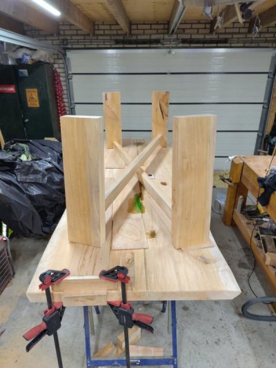

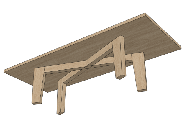

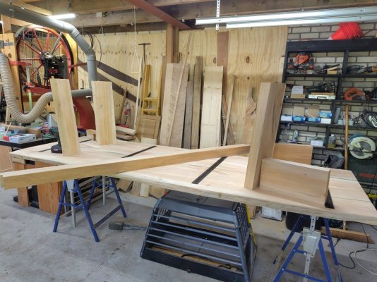

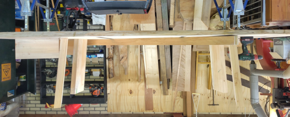

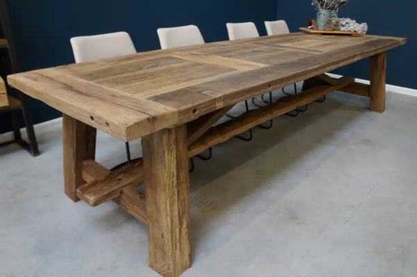

Ik heb de pootjes grof schoongemaakt van de laatste uitstekende resten epoxy en ze er weer even opgezet. En ik begin toch aan dat 'kruis' te twijfelen. Het is zeker robuust en stevig, maar vind ik het ook mooi? Ik doe niet aan fotoshop maar dankzij de magie van de camera heb ik toch even een impressie gemaakt van de tafel met poten:
Als die poten op deze wijze gewoon aan het blad gefixeerd zouden zijn, zou dat helemaal niet verkeerd staan. Maar constructief wijs vind ik dat niet. Ik heb wel vaker tafels gehad of gebruikt die gewoon 'blad + poten' waren en dat staat gewoon nooit lekker stevig. De poten hebben altijd een beetje 'flex' en na verloop van tijd gaat er toch speling in komen. En als je de poot per ongeluk beschadigt (ertegenaan rammen met een stoel oid) loop je de kans de bevestiging in de onderzijde van het blad te slopen.
Ik kon me nog heugen dat @jorisvh iets anders had voorgesteld:
Nu wil ik de poten absoluut houden zoals ze nu staan, maar dat kruis tegen het tafelblad zetten is misschien zo gek nog niet. Ik kan de poten dáár dan aan fixeren en de hele boel met bouten tegen het blad monteren.
Iemand iets aan toe te voegen? Ik ben toch een beetje bang dat het te weinig stevigheid geeft de poten dus nog steeds flex zullen hebben.
Bert Vanderveen
1 sep 2015
3.585
1.227
Enschede, Twente
Je zou ook het midden van dat kruis weg kunnen laten, dus allevier de poten bovenaan voorzien van een dwarsstuk, dat je mooi verjongt naar het midden toe. Twee bevestigingspunten elk.
Constructief even goed, en m.i. optisch interessanter voor bezoekers die door de knieën gaan. (Scheelt ook materiaal en extra werk.)
Aanvulling: als je die dwarsstukken middels lap-verbinding aan de poten bevestigt, dus maximaal lijmoppervlak, geeft dat ruim voldoende stevigheid. No more flex!

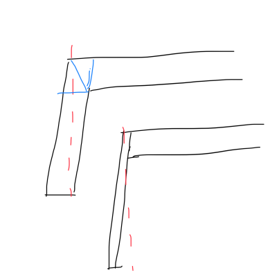

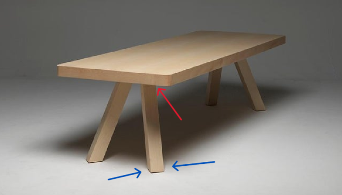

Dat zou inderdaad iets minder werk zijn dat het hele kruis, maar ik twijfel toch aan de stevigheid. Dat kruis zelf zal het wel houden, zeker met D4 Woodmax ertussen. Waar ik over peins is de schuine/trekkrachten op de bevestiging met/in het blad wanneer de poot een duw krijgt onderop krijgt. Hier geïllustreerd:
Als je de poot via de blauwe pijlen manipuleert ben ik bang dat de verbinding bij de rode pijl flink op zijn lazer krijgt en dat ik dan wellicht de verbinding verzwak of afbreekt (b.v. de rampamoeren uit het blad trek).

Ik heb die ook gezien maar ik gebruik helemaal geen stompe hoeken of uberhaupt gelede poten zoals hij. Het gaat me om de verbinding tussen poot en blad - die komt onder extreme stress te staan als de poten heen en weer bewogen worden. Het is feitelijk niet anders dan wanneer ik lange schroeven bovenlangs door het blad in de poten zou draaien. Het zit prima vast, maar je kunt de poot heen en weer bewegen aan het einde (onderaan de poot dus) en dan sloop je op termijn gewoon de aansluiting tussen blad en poot. Er komt beweging in, ruimte tussen en de poten gaan los zitten.
Een verbonden onderstel voorkomt dit omdat ze de poten alle vier bij elkaar houden in een vast patroon waardoor de verbinding bóvenin veel minder onder stress komt te staan en alleen dient om boven en onderkant samen te houden.
Beantwoord je daarmee niet je eigen vraag? Losse poten lijkt me dan geen goed idee voor zo'n grote en zware tafel.
Ik vind het ontwerp van @jorisvh wat je in #214 aanhaalt heel elegant, al dan niet met de suggestie van Bert om de diagonalen wat subtieler te maken. Bijvoorbeeld de diagonalen maar 1/3 van de lengte en naar het midden taps toelopend te maken. Dan wordt in ieder geval de hefboomwerking op de bevestiging met het blad beperkt.
Het idee om de poten dwars op het blad te zetten zoals in jouw foto zit bij mij niet lekker. Na nog een paar keer kijken kon ik er de vinger op leggen: dit gaat tegen het normale krachtenspel in. De poten naar het midden gericht geeft het meeste stabiliteit in alle richtingen. Niet voor niets staan tafelpoten eigenlijk altijd in die oriëntatie.
ik ben even enkele pagina's terug moeten gaan om mijn geheugen op te frissen. ik borduurde toen verder op deze mock up.
ik veronderstelde dat het geheel van onderstel+tafelblad hier ondersteboven stonden maar dan bleek dat je het kruis (toen) wel degelijk onderaan wilde (als ik dat goed begrepen heb tenminste).
een verbinding tussen de poten onderaan helpt natuurlijk om bambi on ice te vermijden. google kloostertafel en je krijgt honderden van die dingen. als de tafel breed genoeg is en die verbinding zit in het midden, kan het wel (al krijg ik toch pijn aan mijn scheenbenen als ik er enkel naar kijk). met een kruis onderaan lukt het volgens mij niet om dat niet in de weg te hebben zitten.
als ik het goed begrijp zou je het kruis nu bovenaan zetten, tegen het blad aan. dan worden de verbindingen tussen poten en regels inderdaad kritischer.
voor de statische belasting probeer ik bij zware tafels te zorgen dat er een verticale lijn binnen de poot valt. zo komt er nauwelijks moment op die verbinding.
dat was wellicht een van de redenen waarom ik de poten 90gr rond hun as gedraaid had zodat ze in het vlak van de liggers kwamen.
met de poot dwars op de ligger moet de poot quasi perfect verticaal komen om geen statisch moment te krijgen.
zo kan je de verbinding ook eenvoudig in verstek maken en dan heb je nergens kops tegen langshout en heb je een groot lijmoppervlak.
met de poot dwars op de ligger moet die al bijna perfect verticaal staal.
als je de tafel gaat verslepen zonder ze op te tillen, komt er een dynamische belasting bij, afhankelijk van hoe glad vloer en poot zijn. dat scenario is volgens mij mishandeling maar je wil wel dat de tafel dat overleeft natuurlijk. moeilijk te zeggen maar ik denk dat dat wel meevalt.
