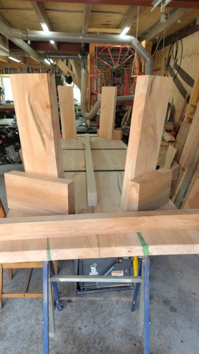

Helder. De oriëntatie van de poten kan ik niet meer aanpassen. Ik heb geen grote stukken wilgenhout meer over en de 5 graden rand heb ik vrij vroeg in het proces al aan de poten gemaakt. Als ik dat nu aan zou passen naar een verkanting 90 graden gedraaid worden de poten veel te kort en diengevolge de tafel te laag.
Ik heb mezelf dus eigenlijk geen keus meer gegeven, ik zal iets tussen de poten op een lagere plek moeten maken om 'bambi on ice' zoals jij dat zo prachtig hebt verwoord, te voorkomen. Maar misschien kan dat nog wel anders dan met een kruis.
Wat ik uiteraard nog wél kan doen is de poten 'recht' zetten in plaats van schuin. Dan leunen ze naar binnen toen richting de as van de tafel in plaats van schuin onder een hoek. Dan kan ik twee korte dwarsliggers tussen de poten maken en één lange ligger in het midden.

Ja potdorie... ik vind het nu toch wel lastig.
3 mogelijke orientaties van de poten zoals ik ze heb, en ik kan niet beslissen.
Poten schuin vind ik toch nog steeds de mooiste optie, maar dan moet ik met een kruis werken en dat is minder handig op de beoogde hoogte ivm knieën enzo.
Poten evenwijdig met de tafel is het meest praktisch qua bevestiging: Een dwarsligger(tje) tussen 2 poten en daartussen 1 lange ligger evenwijdig aan de lengte van de tafel.
Poten haaks op de tafel is het meest handig qua zitposities. De poot neemt weinig ruimte in de lengte in en laat dus makkelijker in- en wegstappen vanuit een zittende positie, zonder de optie weg te nemen iemand op de kop te zetten.
Gedachte is dat de tafel in de basis 10 stoelen kwijt kan (5 per zijde) maar bij een huis vol bezoek nog 2 stoelen bij kan plaatsen op de kopse kanten. Ik zou natuurlijk een hele nieuwe poot kunnen ontwerpen/maken maar zoals gezegd budget is krap en wilgenhout over heb ik ook niet meer.

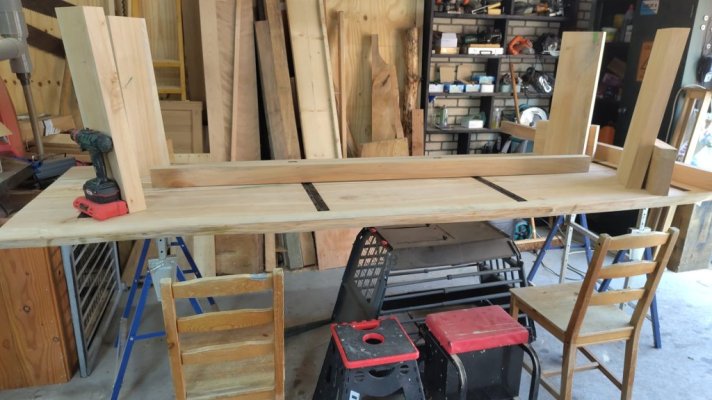

Deze opzet is relatief simpel:
maar ik verlies vrij veel zitruimte. Lange kant kan TECHNISCH gezien maar 4 man kwijt en dan nog is het proppen want allemaal 'tussen' de poten. Er blijft te weinig ruimte over om rechts/links van de poten nog iemand te zetten.
Ik kan de poten 90 graden draaien maar dat vind ik eigenlijk de minst mooie oplossing.
Ik kom dus toch weer terug op:
Ik vind dat deze opzet er het meest 'interessant' uit ziet, al los ik daarmee het probleem van ruimte niet geheel op. Ik kan op deze wijze wél iets meer ruimte tussen de poten creëeren (dus 4 naast elkaar is comfortabeler te doen) en dan gewoon kiezen voor 2 permanente stoelen op de kop zodat ik toch op 10 zitplaatsen uit kom.
Als ik deze opzet wil moet ik dus wellicht ipv een kruis een dubbele Y vorm maken, of gewoon korte liggers tussen de poten en 1 middenligger. Dat wordt dan wel een 'compound angle' om de balken in de poten te maken en dus tricky om te maken.
Het blad is groot genoeg voor 12 (5 langs de zijde en 1 op kop) maar dat red ik met deze opzetjes niet.

Kan.... trekstang zou hier nog wel bij passen.
Maar misschien red ik het ook wel. Als ik de poten onder grofweg 45 graden plaats en uitmeet voor een Y-constructie, heb ik aan iets minder dan 65cm genoeg per poot. Ik heb 2 x 210cm balk beschikbaar. Als ik elke poot een dwarsverbinding geef die ik verzink in de brede binnenzijde van de poot (verborgen pen-en-gat met een verzonken bout langs de achterzijde zodat het demontabel blijft) dan komen die op zo'n 60 cm lengte 'bij elkaar'. Daar maak ik een hoek aan om ze samen te lijmen. Vervolgens een rechte zaagsnede eraan, en met wederom een verborgen penverbinding maak ik de middenligger op dat 'knooppunt' vast. De ligger is dan één geheel met een dubbele Y, maar de poten kunnen daar los van komen indien nodig. Ik moet dan de centrale ligger met één stuk inkorten om aan de 4 benodigde stukken te komen voor de 4 poten.
Als dat dan mislukt kan ik altijd nog voor een trekstang gaan.
Ik heb dan een zo wijd mogelijke opening in lengte (genoeg voor 4 zitposities) en de poten staan dan op de kop nét ver genoeg uit elkaar dat je daar een stoel tussen kunt schuiven (wanneer niet in gebruik) of waar je benen tussen passen als je daar zit.

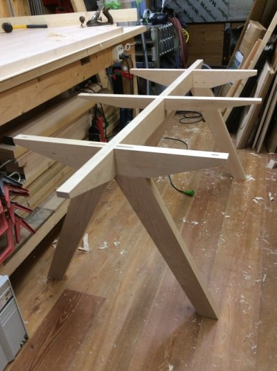

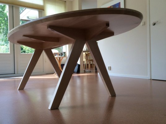

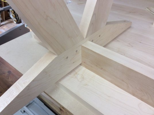

Ja dan zou ik weer teruggaan naar de eerste suggestie om een lapverbinding bovenin de poten te maken en die, zoals jij hebt gedaan @Athanor, aan de onderzijde van het blad te monteren. maar ik ben bang, gezien de breedte van mijn poten tegenover de jouwe, dat dit dus teveel kracht op de verbinding kan zetten. Jij hebt de poten dwars op de verbinding en ik haaks, bovendien is mijn tafel veel langer en zwaarder.
Het ziet er wel heel erg tof en elegant uit bij jou!

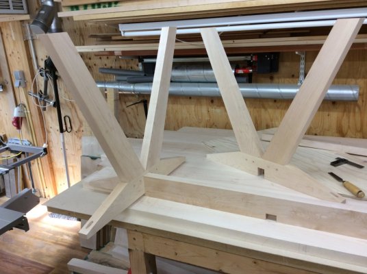

Jouw indrukwekkend, robuust (en fraai) blad zoekt vooral geen elegante poten maar poten die zelf ook robuust zijn, geen aandacht trekken (aandacht verdient het blad), niet in de weg zitten bij het onder de tafel schuiven van de 12 stoelen en een houtconstructie die geen ruzie veroorzaakt met voeten, schenen of knieën (ik heb de voorgeschiedenis nog eens gelezen; daarin breng je terecht dit punt meermaals naar voren)
Ik heb een paar plaatjes opgezocht van pootconstructies die in of meer aan die wensen zouden kunnen voldoen en geen afbreuk doen aan je blad (misschien is het niks; ik heb geen verstand van vormgeving)Schermafbeelding 2025-07-02 224210.pngSchermafbeelding 2025-07-02 230631.png

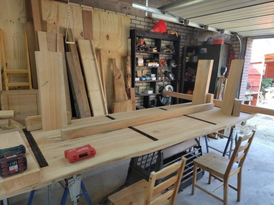

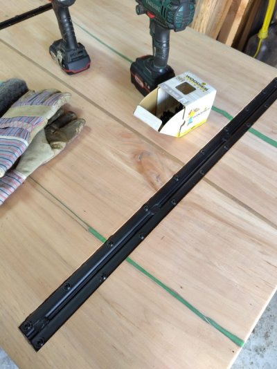

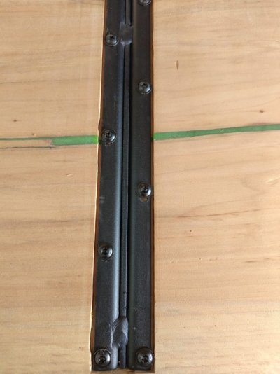

Iets met babystapjes enzo. Mijn vrouw herinnerde mij eraan dat ik die laatste epoxy gieting aan de bovenzijde wel moet doen nu het nog lekker warm weer is, in verband met uitharden enzo. Ik denk dat ze dit geheel zonder eigenbelang noemde en vooral niet omdat ze zit te azen op een stel nieuwe eetkamerstoelen van metaal die prachtig bij deze tafel zouden passen.
Dus maar even snel naar de bouwmarkt gegaan voor een stel passende schroeven voor de profielen.
Het compromis werd 6.0x40 met een kop die aan de onderzijde plat is zodat het mooi aansluit. Liefst had ik 45 lang gehad maar die maat voeren ze hierin niet. Desalniettemin lijkt het geheel wel zeer robuust vast te zitten nu, ik denk niet dat enig torderen nu nog aan de orde gaat zijn over de jaren, maar we gaan het zien.
Omdat het geheel nu echt heel zwaar is geworden wacht ik even op assistentie om het blad te keren zodat ik mijn rug niet riskeer, en daarna ga ik de bovenzijde volledig afwerken. Overtollige epoxy eraf, resterende gaten nog vullen met een klein mengsel en daarna opschuren tot en met korrel 1000 voor de hardwaxolie waarmee ik het geheel ga afwerken. Zodra de bovenzijde droog is kan hij terug op zijn kop en ga ik de onderzijde preppen, dus gaten beoordelen voor het frame en dat monteren alvorens ook die zijde af te werken.
Het daadwerkelijke frame bouw ik tijdens de droogtijd van de epoxy, dus dan moet ik wel een definitief besluit maken over de constructie. Wordt vervolgd.
