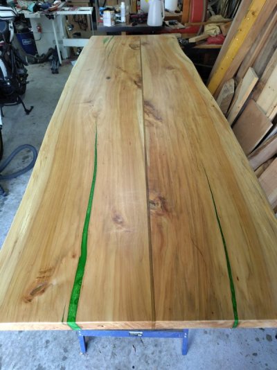

Weer een klein stapje. De poot laat nog steeds op zich wachten, maar de eerste laag Osmo was nu wel goed uitgehard. Zoals te verwachten was dat oppervlak weer enigzins ruw geworden door de vezels die dan weer iets opkomen. We zijn er dus nu met eerst korrel 400 en dan korrel 600 (ja, toch) overheen gegaan vanwege de epoxy gedeeltes. Dat zorgt natuurlijk voor heel fijn stof dus ik ben er met compressor, zeer licht vochtige doek en uiteindelijk ook stofzuiger met haarborstel overheen gegaan om het weer mooi proper te krijgen.
Daarna een volgende laag Osmo aangebracht, ditmaal met een microvezeldoek. Dat ziet er prima uit, maar ik heb toch nog kleine imperfecties in de vorm van miniscule gaatjes in de epoxy die dan niet goed gevuld worden. Ik voorzie dus, wanneer droog, nogmaals licht schuren en een derde laag Osmo erop.

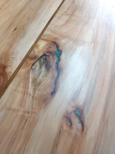

We zijn nu echt dichtbij! De derde en finale laag Osmo zit eraf. Helaas een kleine beschadiging ergens, een beestje (insect oid) heeft er wat 'op gedaan' ergens tijdens het droogproces. Dit voorzichtig met een houten stokje weggehaald maar de Osmo was wel aanraak droog maar nog niet uitgehard dus dat heeft toch sporen nagelaten helaas :mad: dus dat word achteraf weer een beetje schuren en nieuwe Osmo erop.

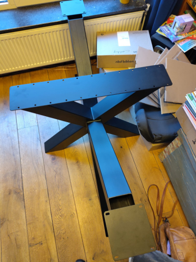

Na weken en weken wachten is de poot eindelijk binnen. Mijn vrouw nam hem in ontvangst toen ik niet thuis was. Helaas was de euforie van korte duur. Er is een productiefoutje gemaakt, en de oplettende kijker ziet vast wel waar de issue zit:
ik heb de leverancier gemaild en wacht op antwoord...

Balen, maar 1 gedachte houdt ons op de been:
Als je zelf met de rattestaart aan de gang gaat hoef je gelukkig de beide middelste gaten niet te doen.
Die andere 20 natuurlijk wel ...

De middenplaat inderdaad. Geen sleufgaten. Leverancier zegt dat hij al jaren zo levert en dat het altijd goed gaat. De gaten zijn 8.5mm ik denk dat dit echt te weinig speling is, ook als ik maar 4mm schroeven zou gebruiken.

Als je als leverancier stelt dat het altijd zo gaat lijkt het me toch vrij onlogisch dat je in de kleine plaat wel sleufgaten doet en in de grote niet
