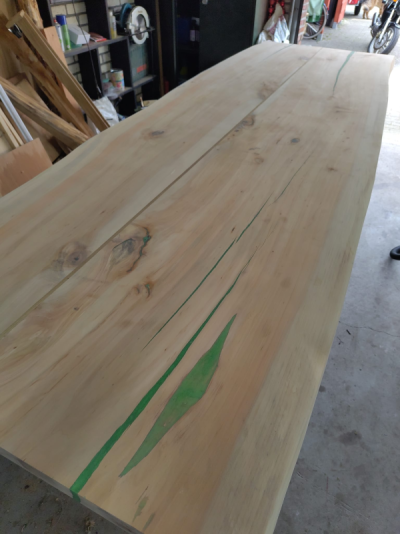

We zijn weer een paar millimeter verder opgeschoten. Letterlijk :).
De eerste ruwe schuring (korrel 120) uitgevoerd om de overtollige epoxy weg te halen. De boel zo veel mogelijk vlak gehouden. Nou heb ik nog wat gaatjes te dichten, dankzij enkele resterende luchtbelletjes tijdens het droogproces destijds. Daartoe moet ik alle gaatjes goed schoonmaken. De compressor deed veel maar sommige zitten verstopt met schuurstof dus daar moet ik even met een naald + stofzuiger bij.

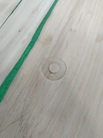

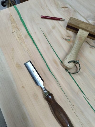

Voordat ik dat doe, even mijn aandacht richten op een domme fout die ik destijds maakte bij het grof opschonen van de epoxy met de frees:
Ik heb besloten hier een nieuwe 'scheur' van te maken zodat het een natuurlijk onderdeel van de tafel lijkt waar ook gewoon epoxy tussen is gegoten.
Ik lijkt wel gek natuurlijk, doelbewust een scheur in mijn mooie tafel maken maar ik moet toch iets doen om het weg te werken en een plaatje erin lijmen vond ik geen leuk idee. Ja, ik heb ook overwogen om dat plaatje dan een contrasterende houtsoort te maken met mijn brandmerk erin, maar ik wil het logo helemaal niet zo prominent in het blad zichtbaar hebben, dus daarom deze keuze aangezien ik tóch nog een batch epoxy moet aanmaken straks.

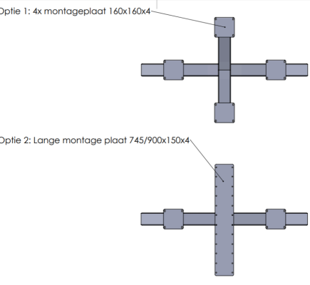

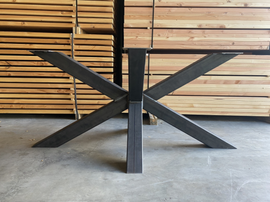

Nou er is een update hoor :). Sorry dat het allemaal zo lang duurt mensen, mijn opleiding kost nu eenmaal erg veel tijd. Het weer trekt aan dus binnenkort gaat de laatste epoxy behandeling plaatsvinden en dan afwerken van de bovenzijde. De onderzijde van het blad is al af. Dat betekent dat ik vandaag de matrix poot besteld heb.
Dit is een generieke afbeelding van de leverancier:
Ik heb hem besteld in zwarte poedercoating (Ral 9005) met een lange montageplaat (optie 2 op het plaatje hieronder), 10cm kokers en stelvoetjes onderop. Levertijd zal een flink aantal weken bedragen maar hij word aan huis geleverd dus dat scheelt dan weer gedoe.
Montage waarschijnlijk met rampamoeren in de onderzijde van het blad zodat het demontabel blijft, anders word verplaatsen echt wel een dingetje want het weegt allemaal lood natuurlijk.
De oude tafel wil ik verkopen maar mijn vrouw wil dat we hem op zolder opslaan voor later. Mocht dat niet passen ondanks mijn hele brede werkplaatstrap, dan gaat hij alsnog in de verkoop en biedt ik hem hier ook wel aan.
Bekijk bijlage 167078
Bekijk bijlage 167079
Wordt een mooie combinatie, ik denk zelfs mooier dan wat je in hout voor ogen had

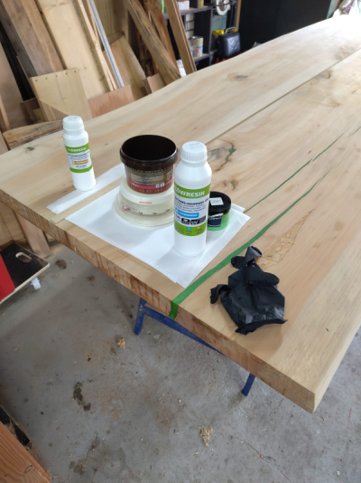

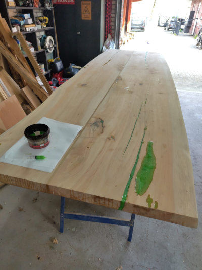

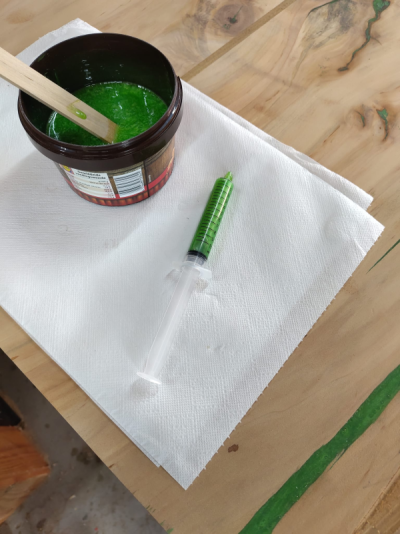

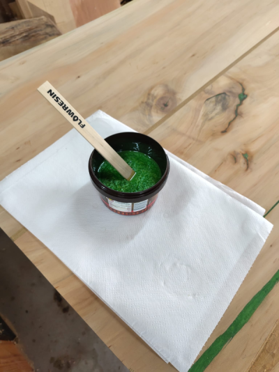

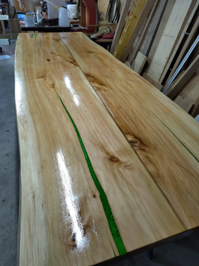

Ok, zondag, 19 graden in de werkplaats, ik ben vrij, de vrouw een dagje weg, we gaan los!
De hele tafel opnieuw stofvrij geveegd, en daarna met een semi-natte microvezeldoek weer helemaal afgenomen om kleine vlekjes en het laatste stof eraf te krijgen. Daarna, de epoxy klaarzetten:
Omdat dit maar een kleine 'gieting' zal zijn gebruik ik snelle hars.
Hier gemengd in 2:1 verhouding dus 200gr epoxy en 100gr uitharder. Goed blijven mengen ook als het al 'ok' lijkt te zijn, en voortdurend schrapen langs bodem en zijwanden zodat je echt alles meepakt. Schepje groene kleurstof erdoor en blijven mengen.
Ik had het vooruitzicht om tijdens mijn laatste snuffeltocht door onze lokale dumpshop (die helaas nu weggaat) een spuitje op te pikken wat ik op de planken vond. Dat bleek een goede ingeving want daarmee was het veel makkelijker drupvrij doseren:
Het vullen zelf duurde natuurlijk niet heel erg lang. Ik ben miniteus het hele blad twee keer nagelopen op alle kleine deukjes, gaatjes, scheurtjes en openingen van oude luchtbellen uit de grote gieting, en heb druppelsgewijs alles gevuld.
De beschadiging die ik ter verbloeming heb opengewerkt tot een 'scheur' nu ook gevuld zodat je straks niet meer ziet dat ik hier ook een bovenfrees in heb laten vallen :).
Aan de overzijde was het puur 'touch-up' werk:
Nu hoop ik dat de warme dag voldoende is om het uithardingsproces zodanig op gang te helpen dat een enigzins koele nacht geen impact meer zal hebben. Ik ga het een weekje laten uitharden gewoon om zeker te zijn, maar zal straks als de epoxy dikker is geworden nog even proberen overtollige epoxy weg te steken dat scheelt straks weer schuren.
De poot zou in de komende 1 tot 2 weken binnen moeten komen. Spannend!!

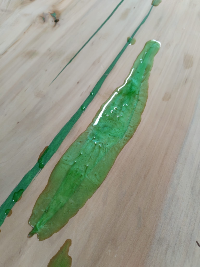

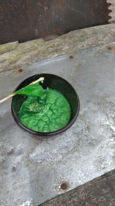

Ok nu weet ik het verschil tussen 'dikke' en 'snelle' epoxy....
Ik ben na een uurtje even teruggelopen om te kijken of ik, nu de epoxy waarschijnlijk iets dikker is geworden tijdens het initiele uithardingsproces, nog iets bij moest werken aan de zijkant waar ik twee horizontale gaatjes heb. Ik had nog wat in het spuitje zitten maar dat was nog vrij dun, dus ik check het mengpotje...
Potje voor de zekerheid maar even gauw naar buiten verplaatst. Het stokje zat muurvast en toen ik het los trok kwam er rook uit :D en het is te heet om aan te pakken...

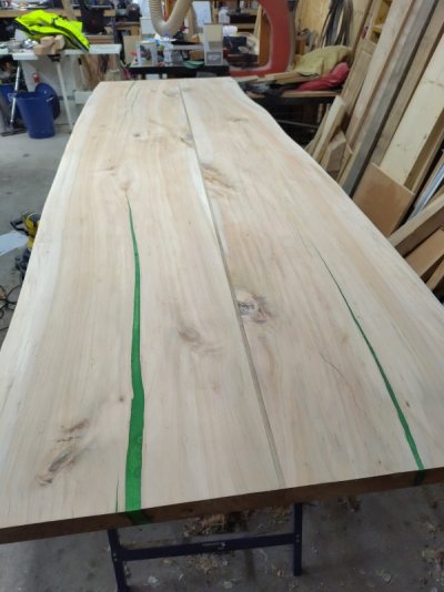

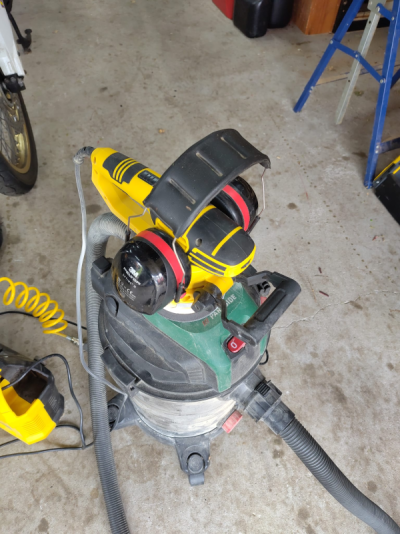

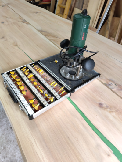

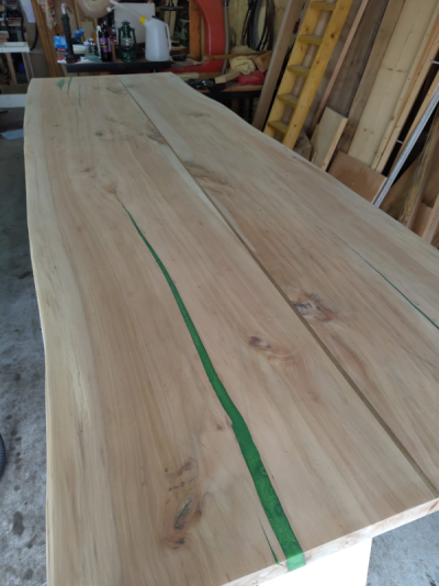

Vandaag de eerste grove schuurbeurt. Met korrel 120 de overtollige epoxy weggehaald.
Volgende stap is ook aan de bovenzijde een roundover bitje gebruiken op de kopse kant.
Tip: Als je het te warm vind om je oorkappen te dragen, kun je ze ook over het motortje van de schuurmachine te plaatsen om het geluid te dempen:
Disclaimer: Dit betreft een matige poging tot humor in de werkplaats en moet onder geen enkel beding als advies aangenomen worden. Indien men dit toch doet is de schrijver niet verantwoordelijk voor eventuele gevolgschade aan oren, machines of imago.

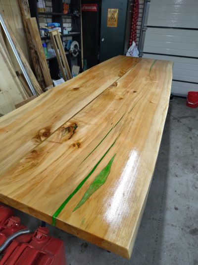

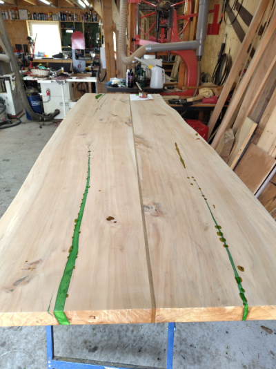

Nou, de bovenzijde is opgeschuurd tot korrel 400. Dit heb ik twee keer gedaan met een afname met licht vochtige doek tussendoor om de vezels opnieuw rechtop te zetten. Daarna met de hand met korrel 600 nog nacontrole gedaan op delen die voor het gevoel nog niet helemaal lekker waren.
Daarna afgeblazen met de compressor en met een droge microvezeldoek nogmaals afgenomen.
Vervolgens heb ik de eerste laag Osmo Hardwax olie erop gezet. Extra dun aangebracht, met een rollertje.

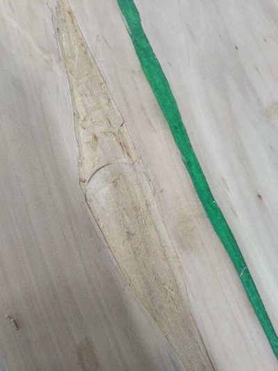

Daarbij toch de eerste 'hindsight' moeten ontdekken:
Onderin heb ik een 'fake' scheur in het hout nagemaakt met een beitel om een beschadiging te verbloemen waar ik een bovenfrees in het blad heb laten vallen. An sich ben ik tevreden met de vorm ervan, deze lijkt relatief 'natuurlijk' maar is slechts enkele millimeters diep, en dat is te weinig. Daarbij had ik de epoxy extra aan moeten kleuren, meer dan bij de vorige gietingen, om het gebrek aan diepte te compenseren qua kleur. Je ziet nu duidelijk een licht groenere tint dan bij de andere scheuren en het hout eronder schijnt er ietsje door.
Dat kan ik nu niet meer fixen, dus het moet maar zo zijn. Foutje van de meester enzo.
Zodra deze laag is uitgehard ga ik héél lichtjes opschuren en weer een laag eroverheen zetten.
