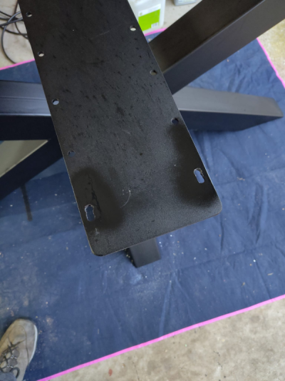

Als de uitvoering afwijkt van de opdracht ligt het probleem (en de oplossing) bij de leverancier.
Als in de specificaties geen sleufgaten worden benoemd ben je afhankelijk van coulance. Als die ontbreekt, zie mijn opmerking over de rattestaart...

Met chevy eens. Ik zou voor de buitenste 4 gaan en de middelste 2. Iets van compensatie van de leverancier zou mooi zijn, maar ik zie op zijn site dat hij sowieso aan het opruimen is.

Je kunt over compensatie gaan discussiëren, zal misschien gaan over een paar euro, verder moet je het probleem toch zelf oplossen….. ik denk dat jouw beschikbare tijd meer waard is dan de compensatie oplevert…. Lekker oplossen zoals @chevy66 zegt en van je tafel gaan genieten…….

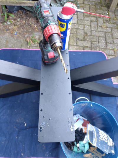

Ik laat verder aan jullie of het een argument vóór Parkside of een argument tégen de gebruikte staalkwaliteit is, maar ik heb het 'klusje' opgelost met alleen maar gereedschap van onze Duitse vrienden.
Met een metaalboor maat 8 (want die had ik voor het grijpen) en wat WD40 als koel/smeermiddel zat ik in no-time door de plaat heen:

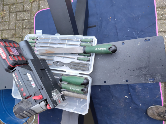

Met de decoupeer en een metaalzaagje het tussenstuk eruit en een beetje vijlen om het verder te openen:
... en daarna opschonen/vetvrij maken en een wolkje Hammerite Matzwart eroverheen:

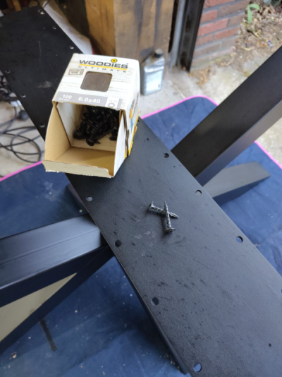

Het is allemaal niet zo mooi, maar ik heb geen specialistisch metaalgereedschap liggen om het mooi uit te frezen helaas. De schroeven had ik nog liggen:
Blad is 55mm de schroeven 40mm en de poot komt daar nog tussen dus maximaal 35mm het blad in, dat zou volgens mij goed moeten komen morgen.

Als je gereedschap doet wat je ervan verlangt, wie ben ik dan om daar over te oordelen….? Dus van mijn kant no worries 🤩.
Top dat je jezelf het plezier doet om je probleem aan te pakken en gewoon morgen al lekker aan je nieuwe tafel zit te genieten, met het management die hopelijk ook zeer tevreden is.

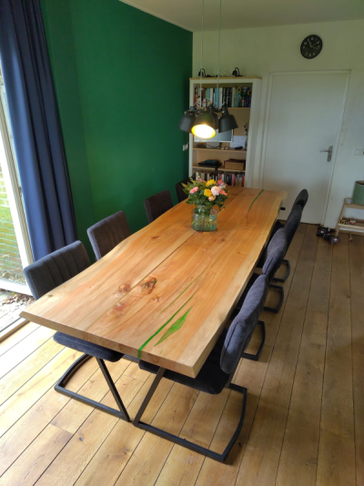

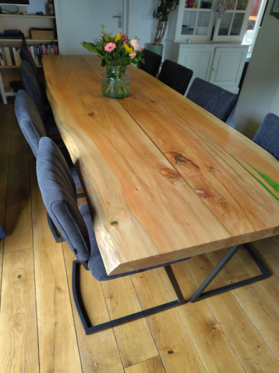

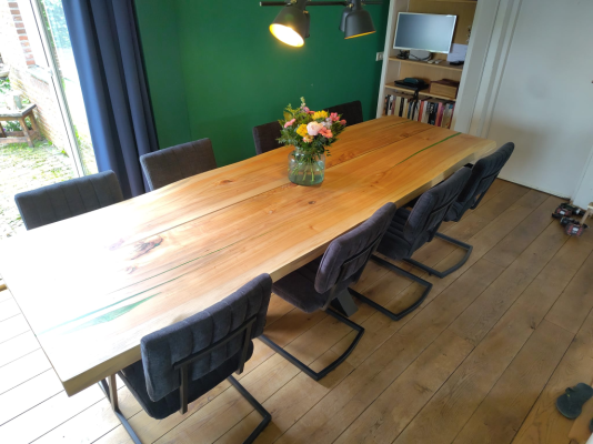

Het heeft me... (checkt even de startpost datum) ... bijna 2 jaar van mijn leven gekost, af en aan, dwars door een carriérewissel heen en een hoop andere projecten, maar hij staat er. De tafel die een hoop van de techniek en kennis samenbrengst die ik over de laatste jaren heb mogen leren, een belangrijk deel via en van de mensen op dit forum. Voor het eerst een groot object met de frees vlakken, voor het eerst met epoxy werken, voor het eerst epoxy van mijn vloer bikken en voor het eerst zien wat het kost een grote werkplaats te verwarmen begin winter.
De tafel viert ook mijn liefde voor 'zielig' en on-populair hout. Wat de één in de kachel dondert, poog ik mooi en functioneel te maken. Nederlands wilgenhout dat nu een tweede leven krijgt in een Nederlands huishouden.

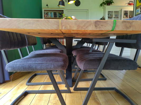

We gaan de komende tijd zien hoe het bevalt, zo'n nieuwe opzet. De oude tafel is zeker weten steviger en daar konden we in feite met het hele gezin op gaan liggen. Dat is hier niet het geval, deze is meer 'kunstig'. Mijn vrouw maakte als eerste observatie de opmerking 'lijkt wel een vergadertafel, zo sjiek'. Omdat het blad nergens precies net zo breed is maakte dat de keuze lastig wáár we precies het blad op de poot wilden monteren. We hebben gekozen om de boel wel haaks te houden, waardoor de punt rechtsvoor (dichtst bij de fotograaf op foto één) iets meer uitsteekt vanaf het center, maar het zij zo. De boel kantelt zomaar niet om. Ik had nog wat 'spannende' geluiden uit de poot bij het stellen en opspannen en heb de schroeven dus ook met de hand vastgezet zodat ik kon voelen hoeveel spanning erop kwam en de boel ruimte te laten te werken.
Ik merkte onder het licht van de huiskamer helaas wel strepen in de toplaag van de roller... ik had de laatste laag dus echt wel met een doek moeten doen. Dat fix ik wel wanneer de tafel over een jaartje ofzo een keer een onderhoudsbeurt krijgt.
Mijn dank aan alle forumleden voor de tips, grapjes, meedenkertjes en steun tijdens deze monsterklus!

Alles bij elkaar genomen mag je mijns inziens best tevreden zijn met wat je daar hebt neergezet. Als maker zul je altijd wel iets zien dat je niet bevalt. Maar ik geef je op een briefje dat anderen het meestal niet eens in de gaten zullen hebben, zolang jij ze er niet op wijst. Kortom: mondje dicht over de dingen die jij niet goed vindt en gewoon al die complimenten in ontvangst nemen. Dat is meer dan verdiend.

Ik vind dat je je vrouw gewoon gelijk moet geven met haar “ vergadertafel “ ….. vaak is het avondmaal of het zondagochtendontbijt de belangrijkste vergadering die er gehouden wordt 🤩…..
Als ze tenminste blij is met het resultaat en je kunt jezelf best een keer op je schouders kloppen met het behaalde resultaat.
Ziet er goed uit 👍🏼
