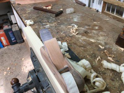

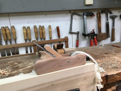

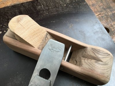

Omdat ik al een hele poos een nieuw "oud model" schaafbeitel (38mm) van E.A.Berg had liggen heb ik daar nu maar een passend jasje voor gemaakt:p
Het schaafje heeft met de relatief smalle beitel een zeer handzaam model gekregen, heel prettig om de emmers rond te schaven aan de buitenkant;)

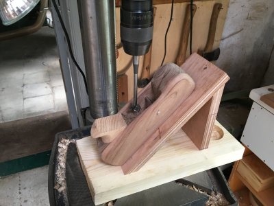

Deze Beitel gaat het worden.
Taps uitlopend naar onder toe= zwaar en stijf.
Uitsparing boren voor de schroef van de keerbeitel.
