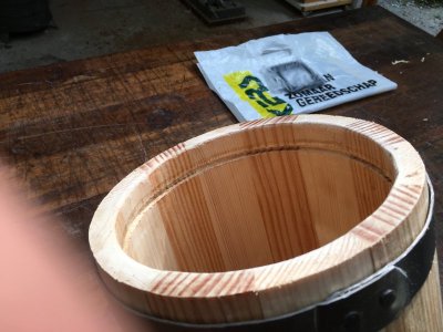

De "kroos" aangebracht, niet evident in het zachte hout, maar met wat aanpassingen aan de "beitel" ziet het er niet onaardig uit voor een eerste poging.

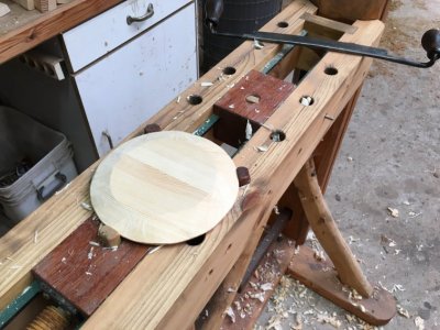

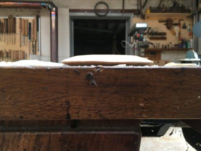

Bodem verjongen naar de groefbreedte. Dit verjongen gebeurt aan beide zijden, maar aan de bovenzijde is de helling altijd minder uitgesproken dan aan de onderzijde.
En klaar voor inbouw.

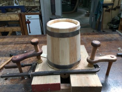

We hebben dus een emmer, weliswaar nog zonder hengsel maar dat mag de pret niet drukken. Het materiaal voor het hengsel (gekloven Es) ligt al een twee maand in het sop te weken. Zeiknat hout klieft en plooit nu eenmaal een stuk beter. Hier moet ik morgen wel eerst nog een dun kliefmes voor maken, maar heb nog een stuk plat HSS staal liggen dat daar geknipt voor is.
Om de volgende emmers vlotter te assembleren en af te werken heb ik ook nog nood aan een soort lage werkbok met een deelbaar werkblad erop, en met liefst ook met een paar spindels erin die beide delen open en dicht dwingen.
Mijn werktafel is te hoog om vlot te kunnen werken, de nieuwe bok word daarom maar 650mm hoog en krijgt, in beide richtingen, schuin geplaatste poten. Dat zou dan een onwrikbaar en stevig werkoppervlak moeten opleveren. Het hele boeltje moet ook volledig en snel demonteerbaar worden, er komen dus de nodige wiggen in te zitten.

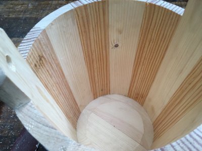

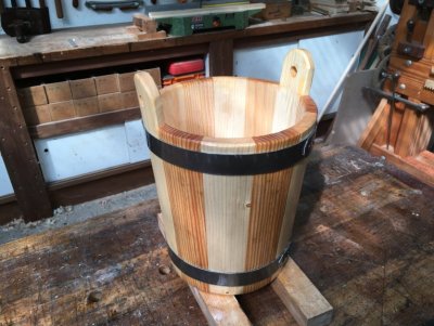

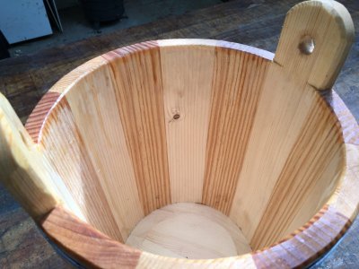

Maar vandaag dus de bodem aangebracht, duurde wel geteld 2min:p Onderste hoepel eraf zodat de duigen open konden, langs boven de bodem erin gedrukt, en de hoepel er terug rond geslagen

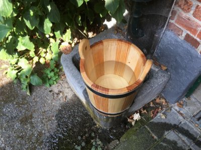

Resultaat ziet er zo uit.
Onderzijde van de emmer afgewerkt (kanten breken)

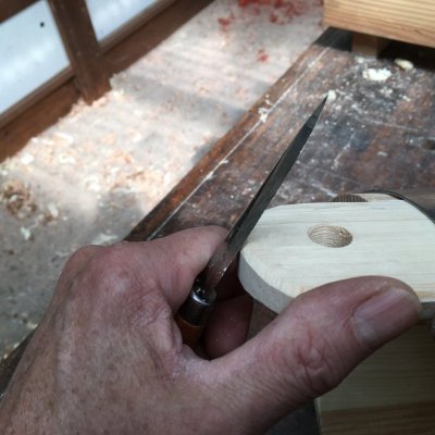

De "oortjes" aan de binnenzijde, en boven de rand van emmer, opnieuw vlak gesneden, is nodig om de pen van het hengsel te laten draaien. (Word één van de komende dagen wel duidelijk)
Ook alle bovenranden afgewerkt, werkte het snelst met een mes.
De afgewerkte emmer kreeg al één laagje tangolie enkel aan de buitenzijde, meest gedaan om het blanke staal te beschermen maar het hout vaart er ook wel bij.
De binnenzijde krijgt geen afwerking, het hout moet nat kunnen worden binnenin anders word het geheel nooit waterdicht.

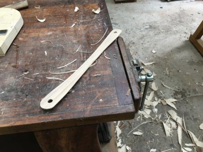

We naderen stilaan het eindpunt:p Het hengsel is ook klaar om te plooien, gewoon nat plooien gaat niet. De bredere uiteinden moeten redelijk kort geplooid wordt en dat gaat koud niet lukken, dus maar stomen.

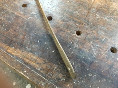

Eerst maar eens de juiste lengte bepaald met een soepele lat.

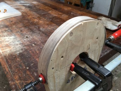

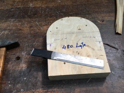

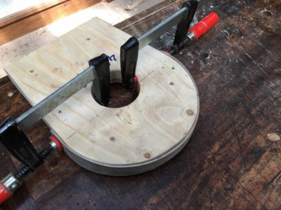

Plooimal gemaakt, en een kliefmes vervaardigd uit HSS.

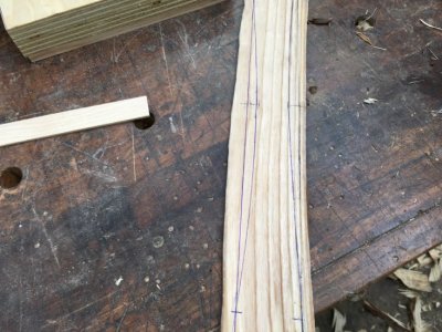

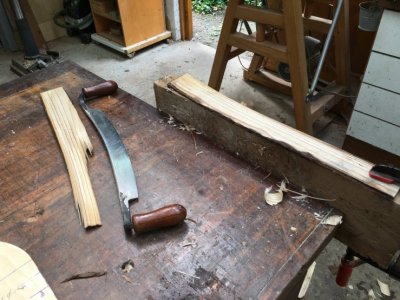

Een stuk hout uit het water gevist om het hengsel uit te snijden.
De definitieve vorm en lengte bepaald.
Ready.
Dikte 4mm.
Het kleurverschil in de laatste foto komt doordat ik de lat al terug in water had gegooid alvorens een foto te maken:mad:

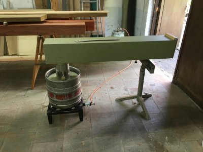

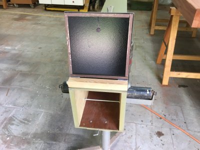

Stomen dus, de installatie dan maar vanonder het stof gehaald en opgesteld. Eén brander, één afgekeurd biervat in rvs en een fles propaan leveren de stoom, een houten kist zorgt ervoor dat de stoom gekanaliseerd word. Kist is vervaardigd uit restmateriaal, 5mm triplex en twee zijden in Populier multiplex van 18mm. Licht in gewicht dus, en om het geheel wat duurzamer te maken heb ik de binnenzijde in epoxy afgewerkt. Op de buitenzijde heb ik een rest 2K metaalprimer uitgesmeerd.
Kan de kist ook verlengen met meerdere verlengstukken tot in totaal 4,80m, nu de kleinste opstelling gebruikt, zijnde 1,4m.
De opstelling. Het deksel van het vat is voorzien van een afsluitbare opening om te peilen, droogkoken van het vat is uit den boze.
Klepdeurtje (Trespa) kan 200° opendraaien. Alu. afstandhouders om de 50cm, zo kan de stoom overal mooi rond.
Het opstellen duurde langer dan het stomen:p

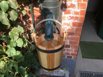

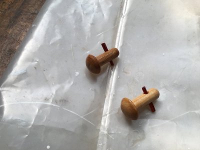

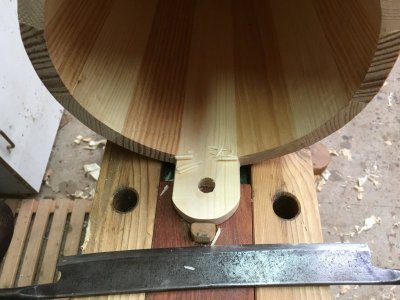

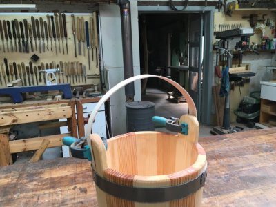

De laatste loodjes, zijnde de scharnierpennen voor het hengsel.
En de proef op de som, na een halfuurtje was de emmer(bodem) volledig waterdicht getrokken:D
Leermoment voor de toekomst, de omtrek van de bodem moet wat groter worden, is nu 6x de straal plus 3mm. Bij de volgende emmer word dit 6x de straal plus 6mm.
Moet ook eens een bundel "biezen" laten drogen, dat gebruikt(e) de kuiper namelijk om dadelijk een waterdicht geheel te krijgen. Er worden een paar biezen in de kroos gelegd en dan word pas de bodem ingebracht.

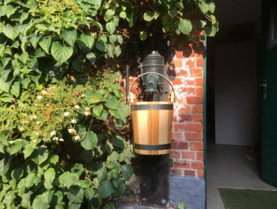

Voor een eerste poging om een stuk waterdicht kuipwerk op te leveren is de klus goed meegevallen. Met wat meer aandacht voor kroos en bodem plus de biezen zal waterdicht trekken niet meer nodig zijn hoop ik, dan moet het ding bij de eerste vulling al dicht zijn.

Wauw, dat is een gaaf eindproduct, en ik lees dat je het nog gaat verbeteren ook. Enorm gaaf en ik zal zoiets nooit kunnen maar goed iedere gek zijn gebrek :)
André het is een plaatje uit lang verleden tijden, een pomp met een houten emmer prachtig, diep respect voor je André dat je een houten emmer maakt die je nog nooit van je leven gemaakt hebt. ik denk dat je de meeste info via het www hebt gekregen, en mede dankzij You Tube met echte voorbeelden en tips van karakteristieke mensen, met prachtige verweerde koppen. Bedankt dat je dit met ons forumleden gedeeld hebt, ik heb dit met grote interesse gevolgd.
