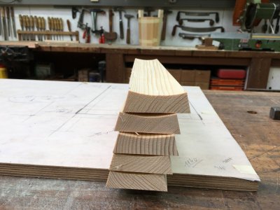

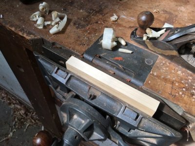

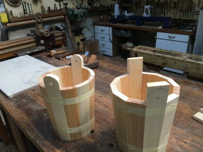

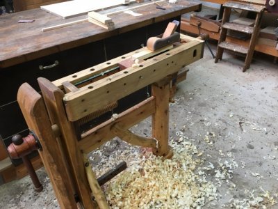

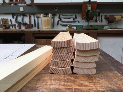

Een goed uurtje aan het schaven geweest vandaag, de eerste duigen zijn aan de binnen- en buitenzijde in model geschaafd.
Het is wat zoeken naar de meest optimale werkvolgorde en methodiek, maar we zijn er uit gekomen;)

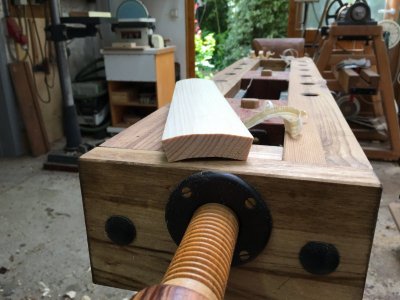

De holtes schaven.
Dat gaat vlot zo.
De bolling schaven.
De korte duigen gereed voor het samenbouwen.

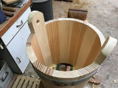

We zijn er bijna ,nog een bodem en een hengsel fabriceren en de eerste houten emmer is een feit:p

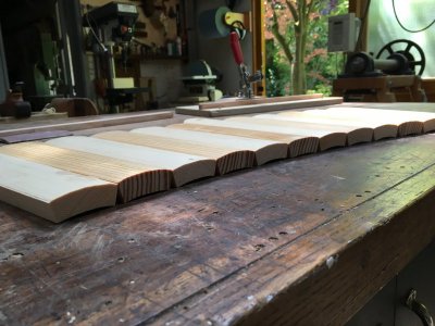

Alle duigen naast elkaar geeft wel een hobbelig parcours om over te rijden:p
Rond geschaafd is toch een stuk verfijnder zo te zien. Ook de afmetingen van de "oortjes" wat aangepast.
Diep....;)

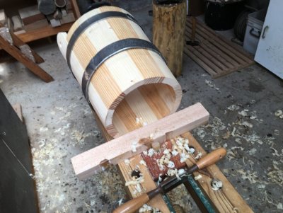

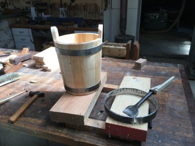

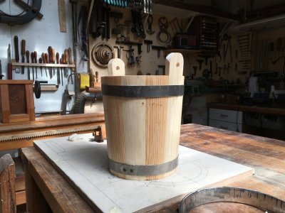

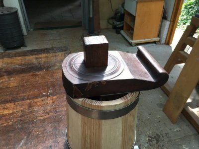

Enige foto's vergeten nemen van het bouwproces, maar hieronder is de zware sluitband te zien (midden) die ik eerst nog moest maken om de duigen strak tegen elkaar te kunnen slaan.
Daarboven zit al een eerste definitieve slagband of hoepel op zijn plaats. Was zo druk bezig met dat staal dat ik het fototoestel compleet vergeten was.
Voor elk type emmer of vat heb je minimaal één of meer op maat gemaakte zware sluitbanden nodig om dit type vat of emmer te kunnen monteren.
Dit houd ook in dat je best werkt met steeds dezelfde standaard afmetingen voor je kuipwerk, anders blijf je sluitbanden maken:rolleyes:
Die sluitband(en) worden zwaar uitgevoerd zodat ze makkelijk aan te slaan zijn, je hebt geen drijver nodig, een hamer volstaat.
De diameter ervan moet zo gekozen wordt dat ie uit de weg zit voor het plaatsen van de slagbanden. Er moet ook ruimte zijn om de plaats waar de slagbanden komen te zitten de duigen zuiver te schaven met de spookschaaf.
Eens een eerste slagband op zijn plaats kan de zware sluitband weg, de duigen blijven door die ene slagband ook al op hun plaats zitten.
De slagbanden op hun plaats en de buitenzijde van de emmer proper geschaafd.
Op de foto is ook nog een komend klusje te zien, er moet namelijk nog een werkblok komen, is een zwaar gebouwd laag tafeltje met een dik deelbaar blad.
Zo kan er een uitsparing voorzien worden waar eventuele langere langere duigen tussen kunnen vallen.
Alle korte duigen kunnen dan steunen op het blad bij het aanslaan van de banden.
Op de foto is ook de sluitband en de drijver te zien, samen met het geïmproviseerde werkblok:p
zover zijn we nu gevorderd, klaar voor het aanbrengen van de kroos (= groef voor de bodem) en een hengsel.

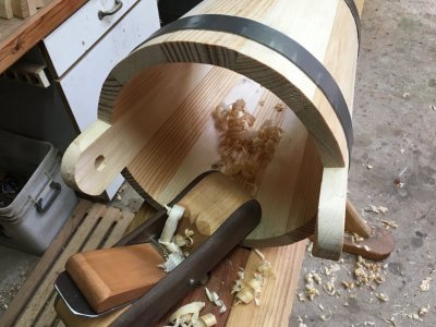

Dit topic maar eens terug tevoorschijn gehaald, er is weer wat te melden. Na een hoop inhaalwerk de laatste weken kon ik vandaag opnieuw wat tijd vrijmaken voor de houten emmer.

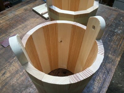

Het eerste wat moest gebeuren was de binnenzijde mooi strokend schaven, idem als de buitenzijde is de emmer in wording nu ook aan binnenkant vloeiend rond geschaafd, klaar voor het aanbrengen van de "kroos" = de groef waar de bodem in gaat vallen.

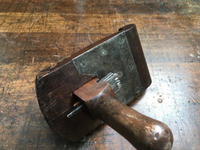

Daarvoor word door de kuiper een kroosschaaf gebruikt, die dingen zijn er in vele varianten maar hebben allemaal hetzelfde doel, namelijk een groef schaven. Alhoewel het bij mijn exemplaar eerder een groef zagen is, de "beitel" is namelijk voorzien van L en R gevijlde tanden met één vlakke ruimer erachter. Boven op de "beitel" ligt een tweede stuk ijzer dat dient als verstelbare dieptestop, en de combinatie van die twee kan ook nog eens naar boven of onder versteld worden, in een paar gangen is zo gelijk welke breedte van groef te verwezenlijken. Voor deze emmer heb ik geopteerd voor een groef van 5mm breed en 6 mm diep.
Binnenzijde strokend schaven.
En klaar.
De kroosschaaf klaar voor actie.
Zo dus.

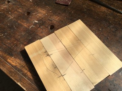

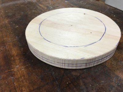

De bodem voegen.
Met dit voorlopig resultaat.

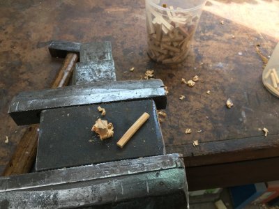

De verschillende stukken worden"koud" tegen elkaar geplaatst en verbonden met (homemade) Pitch-Pine deuvels.
Deuvels maken.

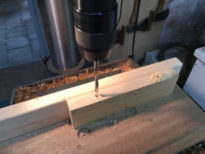

En gaten boren.
Samengesteld en klaar voor het haalmes om de verjonging er aan te snijden.
