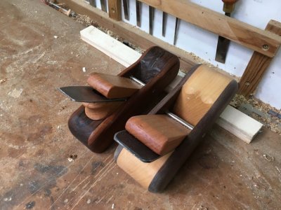

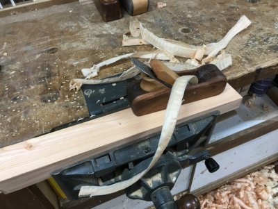

Vandaag de laatste aanwinst afgewerkt met lijnolie en in gebruik genomen.

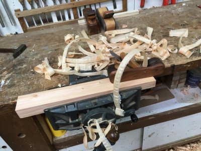

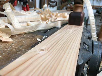

Het schaafresultaat na enig instelwerk:p
Satijnzacht:D
Deze moeten de klus gaan klaren.

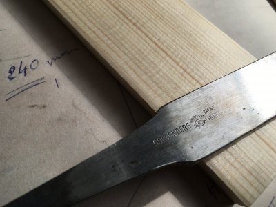

Nog terugkomend op goldenbergs wisselende kwaliteiten , is het niet zo dat ze voor verschillende kwaliteiten staal een ander logo hadden , ik heb me laten vertellen dat het oog logo hun beste kwaliteit zou zijn
Dat zou wel eens kunnen kloppen. Heb een paar jaar geleden een set houtdraaibeitels en gutsen gekregen van een hoog bejaarde draaier, allemaal van het merk Goldenberg. Het zijn zeer goede beitels die weinig of niks moeten onderdoen voor de moderne HSS spullen. Alle beitels hebben ze één oog in het logo;)
Nog een voordeel van die oude Goldenbergs, als koper kreeg je bij een totale beitellengte van 400mm ongeveer 300mm staal en 100mm handgreep:p Bij die nieuwe beitels tegenwoordig is deze verhouding juist andersom:(

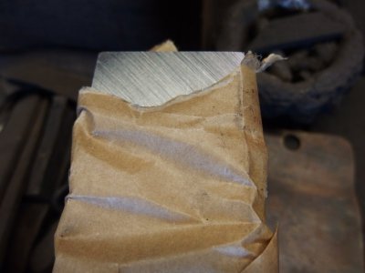

Even een platte beitel onder de lens gelegd.

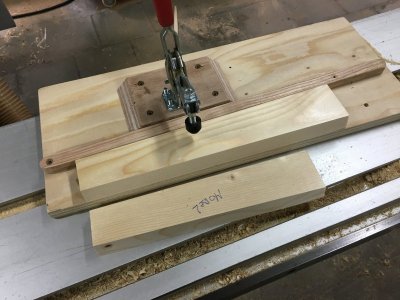

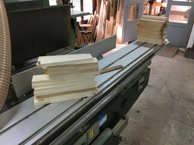

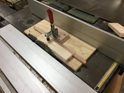

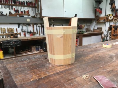

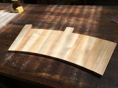

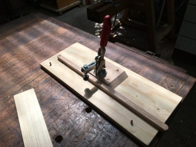

Vandaag de duigen op maat gezaagd, voorzien van de nodige zwei en daarna al eens een setje van 12 duigen samen getaped tot één geheel.
Eerst een universele mal gemaakt die ik snel kan verstellen om beide kanten van de duigen taps te kunnen zagen met een schuin gesteld zaagblad.
Telkens de onderkant van de duigen aanhouden op de mal zorgt ervoor dat de duigen mogen verschillen van lengte zonder dat de mal moet aangepast worden.
De klem zorgt ervoor dat de kleine duigen niet kunnen verschuiven tijdens het zagen.

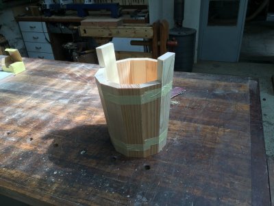

De "ontvouwing" van een emmer;)
En in 3D:p

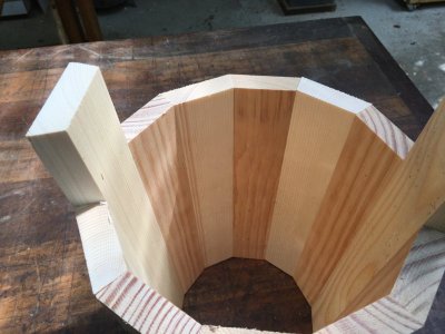

Binnenzijde minus de bodem.
André, je hebt het hem weer gelapt, je eerste emmer, gefeliciteerd met dit prachtig resultaat!

Netjes Andre, de emmer ziet er goed uit.
Wellicht mis ik iets bij je zelfgemaakte mal.
Ik zie dat hij keurig de tapse kanten zaagt dus het werkt goed maar het snel verstelbare systeem ontgaat me even want ik zie alles met schroeven vast zitten dus zou je nog wat meer kunnen vertellen over het snel verstellen?
