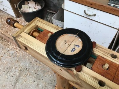

Even een klusje tussendoor, een nieuw onderdeel voor een trappaal maken, het origineel is niet meer bruikbaar wegens ovaal getrokken en daardoor middendoor gebroken.
Daarom de beide helften maar even gebruiken als test om te zien of ronde stukken goed kunnen vastgeklemd worden op de nieuwe aanwinst.
Het lukt prima, de stukken zit muurvast:p De bodem van een vat of emmer bewerken word kinderspel op deze manier.

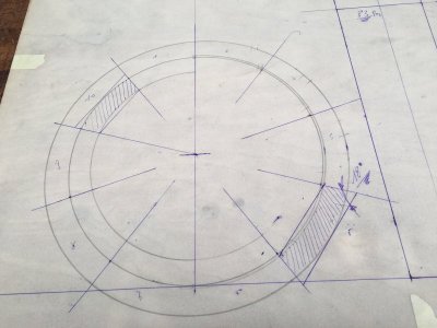

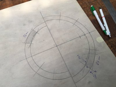

Ook een tekening gemaakt van een houten emmer om te zien hoeveel duigen er gaan nodig zijn, 10 of 12 stuks?
Het gaan emmers worden met 12 duigen erin, ziet er proportioneel het beste uit. Grootste diameter word 240mm, de kleinste diameter word 200mm en de hoogte van de emmer word 270mm.
Dat word dus een bruikbare inhoud van een kleine 9 liter:p

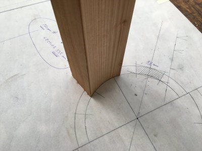

Duigen te breed (ruim 83mm) voor wat het moet worden.
Dit lijkt me een stuk beter (64mm breedte bovenaan)
Heb nu een radius om van uit te gaan, nu kan ik een schaafmes gaan herslijpen om er daarna, samen met wat stukken hout, een werkende blokschaaf mee te bouwen.

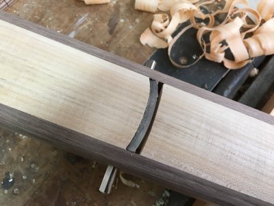

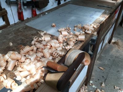

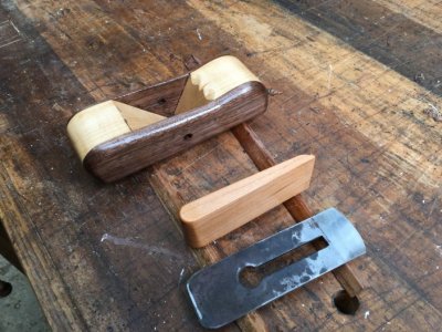

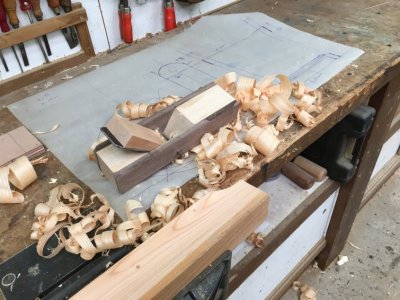

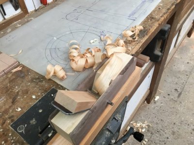

Zo, weer een puntje dat kan afgevinkt worden op mijn lijstje, de (profiel)schaaf steekt ineen en heeft de eerste krullen geproduceerd:D
Een stuk kwartiers Esdoorn en wat Amerikaans noten zijn de ingrediënten geworden van het nieuwe schaafje.

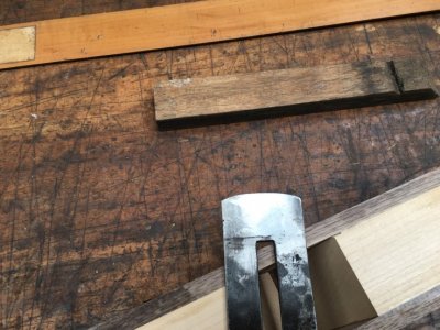

De beitel is een oude gelamineerde Marples van 50mm breed geworden. Lekker breed dat schiet goed op:p

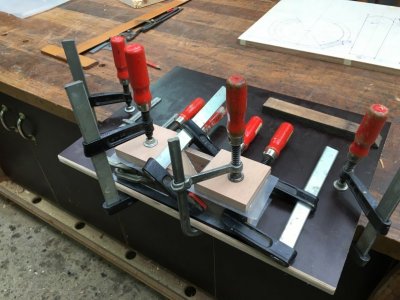

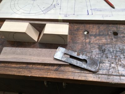

Na wat schetswerk de buitenafmetingen bepaald en de eerste onderdelen gezaagd.
Spul lijmen op een vlakke ondergrond.
Tijdens het drogen van de lijm de beitel geprofileerd.

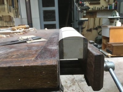

Eens het schaafblok droog de zool dezelfde radius gegeven als de beitel.
Kersenhouten spie gezaagd, kon ik de beitel al eens in het blok steken en een schaaftestje doen.

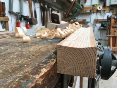

Yep, die werkt prima, krullen alom en een mooi glad oppervlak:p
Resultaat in een stukje Douglas.
De Beitel op zijn plaats.
En omdat het oog ook wat wil, het schaafblok maar een vloeiende vorm meegegeven.
Tenslotte het hele ding maar vol gekliederd met lijnolie:p

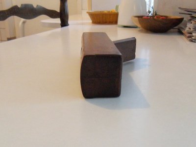

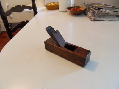

Mooi schaaf André, ik heb ongeveer dezelfde maar dan van cormier hout en wat smaller, het is een Franse schaaf, de radius komt denk ik aardig overeen met jou schaaf?

@ Pel: dat ziet er inderdaad zowat gelijkaardig uit van radius. Hoe breed is de beitel?

De beitel van de schaaf is 40 mm, er zit ook losse een keerbeitel op.

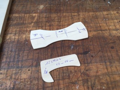

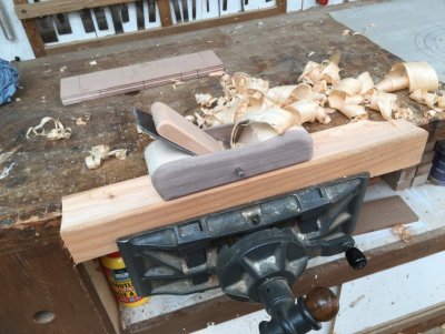

Een paar malletjes gefabriceerd, nodig voor het maken van de emmers, mal 1 geeft alle radiussen weer, hol onder en boven aan de binnenzijde, en de radiussen aan de buitenzijde onder en boven. Mal 2 geeft de radius aan de buitenzijde van de duig weer plus de hoek van de voeg(en). Daarna eens getest en even een "duig" hol geschaafd, fluitje van cent zo blijkt:p
Beide mallen gezaagd uit een stukje populieren triplex.
Krullen à volonté, die oude Marples beitel levert fantastisch werk, prima stukje staal zo blijkt.
Het eindresultaat na enkele halen met de profielschaaf.
