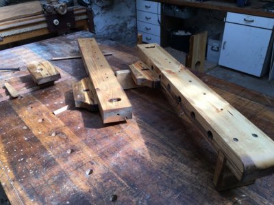

Is het een soort "hout-splijt-en-kap-station"? :rolleyes:
Dat je met die grote schroef (soort tail-vise) het hout kunt splijten, en met behulp van dat "ding" op de eerste foto's kun je het nog wat kleiner kappen.

Poeh, als ik het dus goed begrijp ga je eerst "nieuwe" tools maken cq uitvinden, bestaande zaken upgraden om uiteindelijk een product te maken wat je kan gebruiken bij metaalbewerking, hoofdzakelijk voor je aambeeld?
Is dat specifieke product waar je naartoe werkt een bestaand product of een eigen creatie? Want de meest simpele gedachte die omhoog komt is een hamer.... Maar dan aangedreven? Met voetpedaal? Ik heb werkelijk geen idee maar sowieso 10 punten voor spanning! We blijven het volgen.

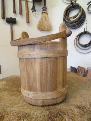

Belofte maakt nu eenmaal schuld, dus maak maar al ruimte in je bezemkast, dan kan daar een houten emmer in komen te staan eens ik zover ben om die dingen te gaan bouwen.
Dit gaat het ongeveer worden, wel met stalen banden maar inclusief houten draagbeugel.
De beugel word een gekliefd en geplooid stuk es of eik.

- Niet zozeer het aambeeld was belangrijk, wel de andere getoonde gereedschappen. Een "drijver" een smishamer met korte steel en een bolklinkhamer.
De drijver dient om de stalen hoepels op hun plaats te drijven (te slaan) De smishamer word gebruikt om de stalen banden te rekken aan één kant, een vat en een emmer lopen meestal taps, de hoepels moeten deze vorm dus volgen, vandaar hamer en aambeeld. Om van een stalen band een hoepel te maken moeten de einden aan elkaar geklonken worden met klinknagels, dus is er een (bol- of peen)hamer nodig om die dingen plat te slaan.
- Een emmer draagt men meestal met één hand Pel:p Vond ik zelf toch een goeie tip:p

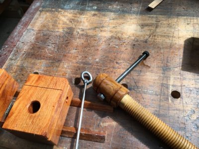

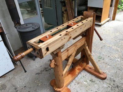

De koppeling tussen oud en nieuw met een wig is ook een feit, één tik met de hamer en het complete bovendeel is zo wegneembaar. Altijd makkelijk om mee op verplaatsing te gaan:p
Nog wat aandacht besteed aan de spindel, de blokkeerpen voor het losse blok is nu voorzien van een oog.
Dit alles rijkelijk overgoten met lijnolie:D Kan mooi drogen nu.
Al het nieuwe hout maar een tintje donkerder gemaakt met een restje beits:p
Dus alles maar weer gedemonteerd, kan het spul vrijdag definitief samengebouwd worden.
tuoh

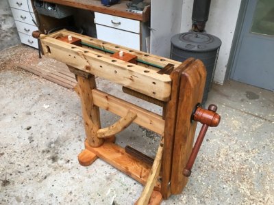

Een werkend geheel geworden vandaag, alle spullen definitief samengebouwd en afgewerkt. Klaar voor actie!
Het spul op de grond staand geeft een beter beeld van wat het geworden is.
Van de andere kant bezien.

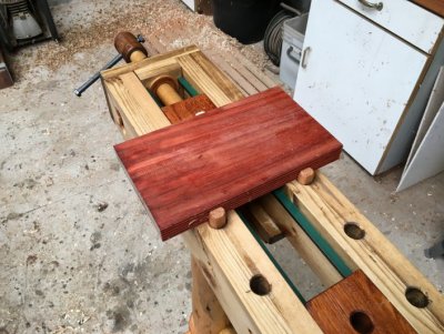

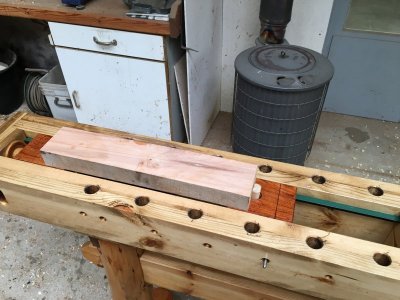

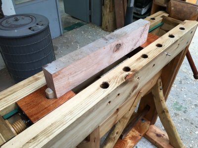

De eerste klembeurten. Met de smalle zijde omhoog.
Of platliggend.
Of brede(ere) stukken geklemd, gaat ook werken voor cirkelvormige stukken.

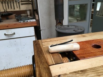

De Houten stootblokken. Hier Haagbeuk met een stukje veerstaal.
Nu deze tool gereed is kan ik volgende week aan een ander noodzakelijk stuk gereedschap beginnen, namelijk een schaaf met bolle zool en dito schaafmes.
@André, het lijkt wel een uitvinding van Leonardo da Vinci, of een duivelse uitvinding van Jules Verne;)
tuoh
Voorlopig nog niet, er bestaat vandaag de dag een meer ergonomisch alternatief, namelijk " de vlakschaaf":p
Enig nadeel, kan dat ding niet meenemen op verplaatsing. Op termijn zal ik er dus wel eentje moeten bouwen als ik mobiel wil gaan opereren. Maar er zijn dingen die nu meer prioritair zijn om te bouwen.
