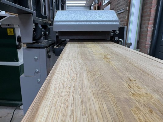

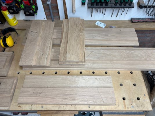

Het hout komt van een bedrijf dat o.a. eiken vloeren maakt en de planken zijn een soort halffabrikaat. De planken zijn gedeeltelijk geschaafd, maar hebben nog ruwe plekken en de zijkanten zijn nog niet geschaafd. Dus dat heb ik maar zelf gedaan.
Alles teruggeschaafd van 23 naar 18 mm en de zijkanten over de schaafbank gehaald. Ik ben nog steeds erg blij met de spiraalas in mijn Hammer.....
Vervolgens alles ruw op maat gezaagd:
