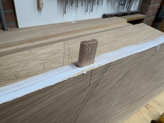

En natuurlijk weer eens een foutje gemaakt. Bij het maken van de gaten voor de domino's had ik niet door dat bij bepaalde gaten de domino op de bankschroef rustte, waardoor de gaten niet helemaal op de juiste plek kwamen. Daar kwam ik pas achter bij het verlijmen, waardoor het wat stress gaf. Het betekent ook dat de panelen niet perfect verlijmd zijn, want ik heb er een paar domino's uit moeten halen. Dat is er wel uit te schuren, maar is extra werk.
been there, done that 🤪
tegenwoordig meet ik elk gat vlug na met schuifmeter, zowel diepte als wanddikte tov referentievlak

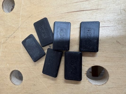

Voor het verlijmen even proefpassen is ook ontstressend. Ik gebruikte daarvoor altijd wat dunner geschuurde domino’s, maar heb inmiddels wat setjes ge-drie-dee-printe plastic exemplaren die daarvoor ontworpen zijn.

Ik heb ook ge-3dprinte domino's, maar die heb ik niet gebruikt want ze waren de verkeerde maat....

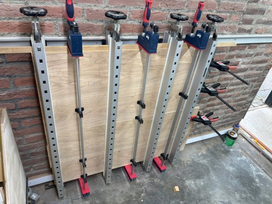

Waarom gebruik je domino’s? Ik lijm met de plano klemmen gewoon koud tegen elkaar en dat gaat prima want de klem lijnt keurig uit. Alleen voor panelen die zwaarder belast worden (zoals bijvoorbeeld traptreden) gebruik ik meestal een verlijmfrees. Voor mijn gevoel is het dan wat sterker maar of het veel toegevoegde waarde heeft vraag ik me wel eens af.

Ik heb iets te weinig plano-klemmen om een groter paneel (>70 cm) goed uit te lijnen, vandaar de domino's. En de domino's maken de panelen sterker, mocht er ergens een zwakke plek in de verlijming zitten. Deze panelen zijn 18 mm dik, dus waarschijnlijk is het hier niet nodig.
Hey dat is een leuke tip :)
ik wist niet dat daar STL's van waren.
ik gebruik een paar licht afgeschuurde Domino's in verschillende maten om te passen, is wel handig. Ik ben er inmiddels een paar kwijt, ik vrees dat ik die in het werkstuk verlijmd heb omdat ze op de werkbank lagen en verlijmen toch altijd wel stress geeft 🤣
een paas pas-domino's in een afwijkend kleurtje zijn wel een leuk idee zeg (y)
