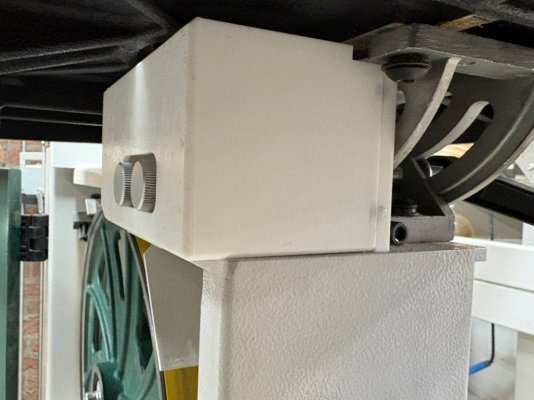

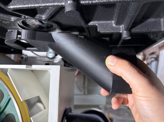

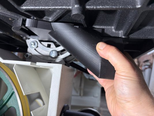

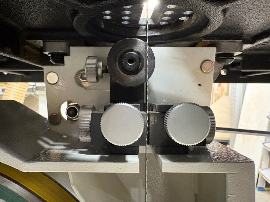

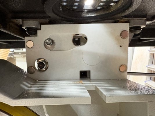

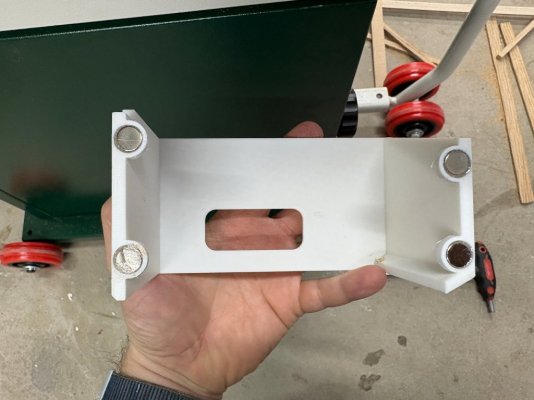

De stofafzuiging in de lintzaag is heel goed door de aanpassingen. Er ligt bijna geen stof in de behuizing van de zaag. Maar achter de zaag en op de aansluiting van de afzuiging wel. Dat is zaagsel dat tussen de tafel en de behuizing ontsnapt. Dat wilde ik aanpassen op een manier zoals bij de nieuwe Laguna V10 gebeurt.

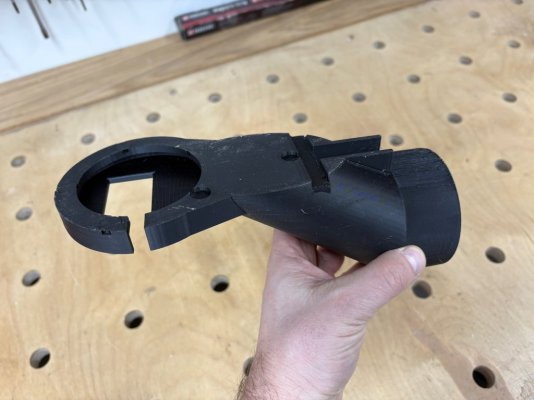

In Fusion een vorm gemaakt en na een paar testen kwam ik tot dit:
Helaas bleek dat niet de oplossing te zijn. De onderste geleiding kwam tegen de afzuiging aan. Aanpasssen ging nog wel, maar dan zou er nog steeds te weinig ruimte zijn. Dus dan maar voor een eenvoudige doos-oplossing.

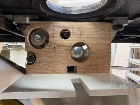

Malletje gemaakt van hout.
En die verandert magisch in plastic.

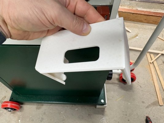

Hier past de geleider wel.

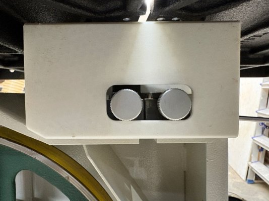

En dan nog de rest van de doos.
Die past op het andere deel.
Net nog genoeg ruimte om de geleider naar voren te schuiven.
Er komt nu geen stof meer achter de machine of op de afzuiging. Alleen in de rechter hoek van de witte doos blijft nu wat liggen. Maar dat is niet veel. Bijkomend voordeel is dat je het originele transparante afzuighulpstuk niet meer hoeft te gebruiken. Die zorgt ervoor dat het zich op het zaaglint en de geleideblokken slecht is.

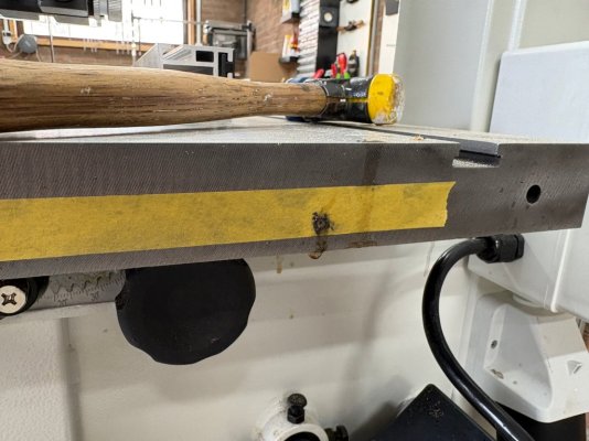

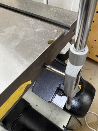

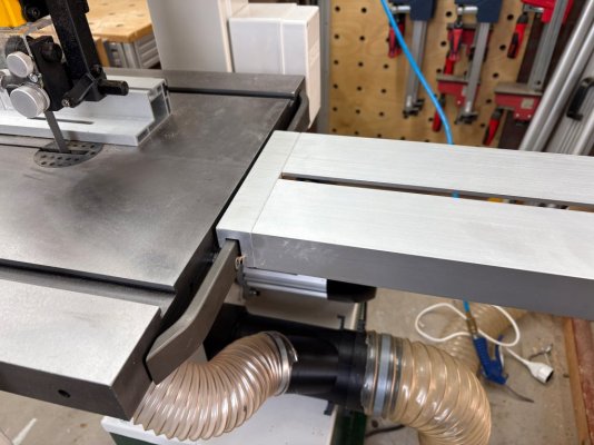

Vandaag heb ik ook de beugel voor tafelverlenging aan mijn lintzaag bevestigd. Eerst een gaatje geboord.
Daarna schroefdraad getapt.
Dat nog eens herhaald en dan zit de beugel er al op.

Wil je de STLs delen van jouw stof-oplossing? Dan ga ik die ook op mijn zaag zetten :)

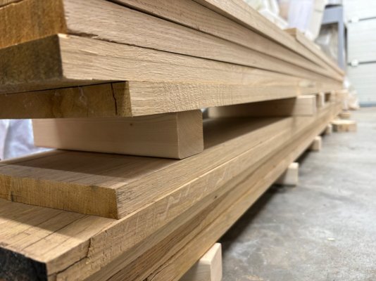

Het hout komt van een bedrijf dat o.a. eiken vloeren maakt en de planken zijn een soort halffabrikaat. De planken zijn gedeeltelijk geschaafd, maar hebben nog ruwe plekken en de zijkanten zijn nog niet geschaafd. Dus dat heb ik maar zelf gedaan.
Alles teruggeschaafd van 23 naar 18 mm en de zijkanten over de schaafbank gehaald. Ik ben nog steeds erg blij met de spiraalas in mijn Hammer.....
Vervolgens alles ruw op maat gezaagd:
