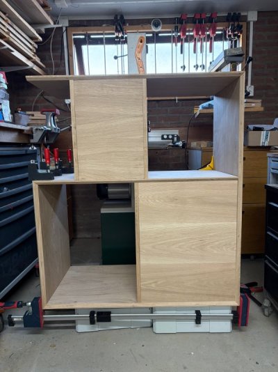

Ondertussen ben ik een heel stuk verder. Eerste alle paneeltjes gemaakt, geschuurd, opgevuld, nog eens geschuurd en in de breedte op maat gemaakt.
Alles in verstek gezaagd
En dan krijg je dit....
Even met het deurtje en de lades erop.
Het bovenste paneeltje worden 2 lades.

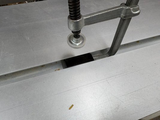

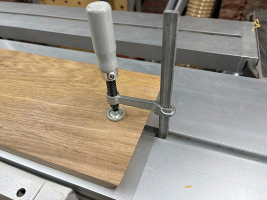

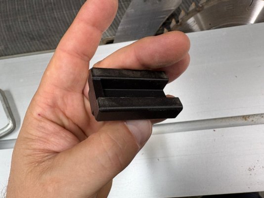

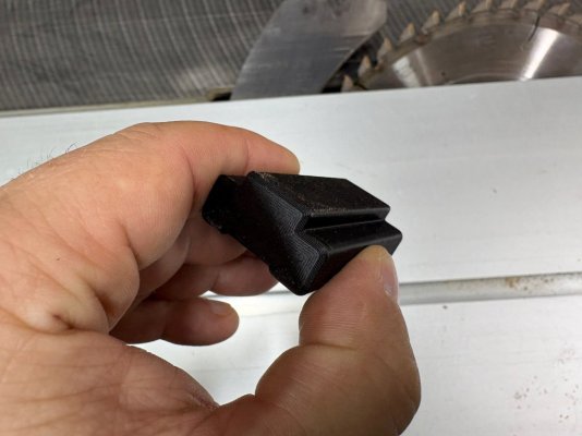

@janwillem: ja, zo'n klem in Fusion360 maken stelt niets voor. 10 minuten tekenen, een 3D print maken, model aanpassen (5 min), weer 3D printen en dan nog eens aanpassen (5 min) en het is perfect.

Echt een goed idee.
Ik gebruik kleine houten blokjes die in de sleuf passen met daarin, in het hart, een inslagmoer. Past net. Daar kan ik dan van bovenaf een hulpstuk indraaien. Ziet er veel amateuristischer uit dan zo'n railklem maar ik heb er al veel aan gehad.
Toch . . . als @L.N. het niet erg vind, maak ik dit nog eens na van een stukkie hardhout, met zaag- en/of freestafel, want ik had nog nooit gedacht aan die railklemmen voor dit doel. (3D printer bezit ik niet).

Natuurlijk mag je dit namaken. Ik kan mij niet voorstellen dat ik de eerste was met dit idee, dus neem het over, pas het aan en gebruik het.

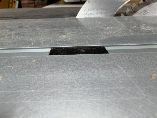

slimme oplossing voor de extra klem (is zoiets eenvoudig te maken?)!
Het is inderdaad een mooie oplossing.
Als alternatief voor Hammer eigenaren kan je ook ee stukje T-track afzagen en in het slot van de zaagtafel laten zitten. Dat past bij mij heel mooi. Wellicht dat dat ook zou kunnen op de scm machine of andere typen.

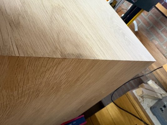

Weet je zeker dat foto 3 en 4 van dezelfde plek zijn? Ik kan op foto 4 niet genoeg inzoomen om een naad te zien, ik zou bijna denken dat je AI hebt gebruikt om daar de naad weg te laten werken o_O zo netjes ziet dat er na het schuren uit...
ik heb alleen het idee dat de ronding aan de voorkant van het vulstukje niet helemaal klopt met de rest van de plank, of zie ik dat verkeerd? (ja, ik weet het. muggenziften.... misschien met een jaloerse blik)
Ben benieuwd hoe het is (ook met die naad) als de afwerking erop zit. Waar ga je de kast mee behandelen?

Hehehe, geen AI. Gewoon 3 of 4 keer opvullen en schuren. Na de eerste ronde:
Na de tweede ronde.
De foto uit mijn vorige post is 1 of 2 rondes verder. Je hebt gelijk dat de ronding niet helemaal klopt. Op de foto's lijkt het erger dan het daadwerkelijk is, dus laat ik het waarschijnlijk zo. De kast wordt afgewerkt met Rigo Skylt Original 5510, zodat het een onbehandelde look behoudt. Ik ben voor deze PU-lak gegaan, omdat deze beter beschermd tegen water en hitte van de koffiespullen.

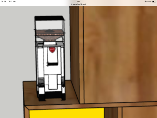

Ik heb ook zo’n Eureka Mignon gehad, vond dat deze veel koffie naast de piston knoeide. Ben je niet bang met het koffiemolentje op deze plaats in de kast dat het een stofboel gaat worden ?

Ik heb een Mahlkonig X64 SD en geen Eureka. Maar ik kon geen 3D-model van deze maler vinden en heb daarom maar een Eureka gebruikt. De espressomachine is ook een andere (Fellow Series One). De inrichting wordt waarschijnlijk anders dan op de render, namelijk de Jura in het vak en de Mahlkonig, Fellow Series One en Fellow waterkoker bovenop. Een beetje zoals hier, maar dan met waterkoker:
