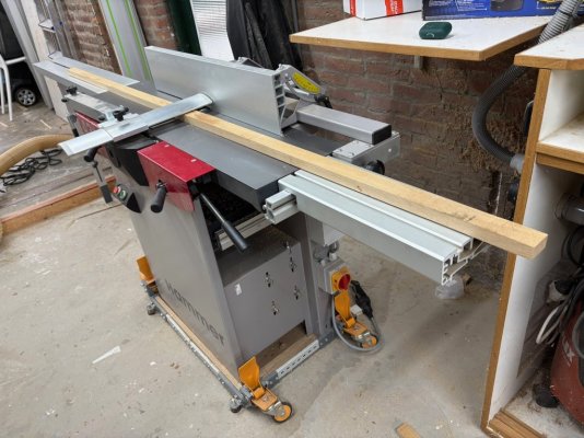

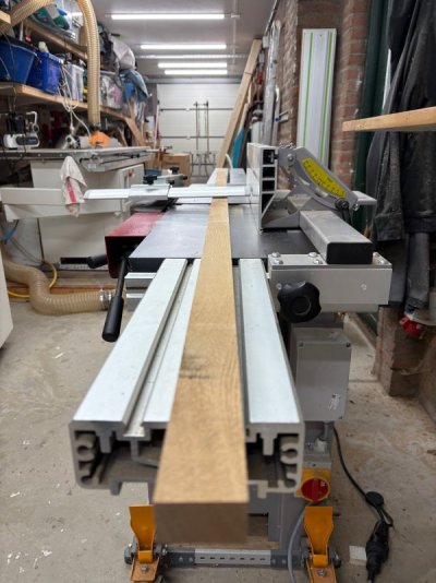

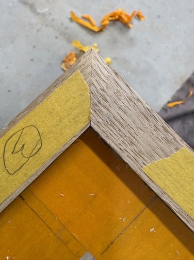

Vandaag het eiken voor de rand geschaafd, zodat de zaagsporen weg zijn. Die waren maar heel licht en had ik ook eraf kunnen schuren. Maar dit is leuker en sneller. De tafels van mijn Hammer A3 26 zijn redelijk kort. Dat los ik zo op:
Daarna nog door de vandikte, zodat alles even breed en dik is. Het eiken wordt met de domino bevestigd aan het MDF. Zo verschuift het eiken niet bij het lijmen/klemmen. Daarnaast verwacht ik dat het bed wel eens verschoven gaat worden en betwijfel of dan alleen een lijmlaag sterk genoeg is.

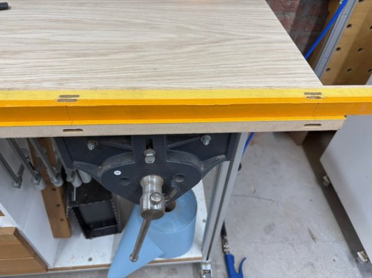

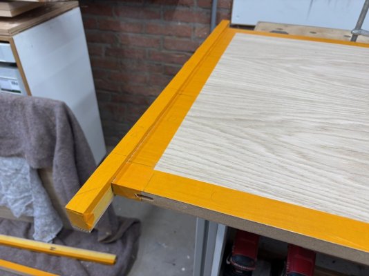

Elk project gaat er ergens iets fout en bij dit project is het nu. Ik wilde de eiken stroken met de domino verbinden met het MDF. Maar daarbij ben ik vergeten de domino aan te passen op de dikte van het eiken.
Dan maar 2 rijen met gaten maken. Deze plaats ik aan de onderzijde, waardoor de foutieve gaten wegvallen achter de lades.
En dan ziet het er zo uit:
Elke rij heeft 1 domino die strak is en de andere zijn los. Op die manier blijft het eiken op precies dezelfde plek, zodat ik het verstek kan zagen.

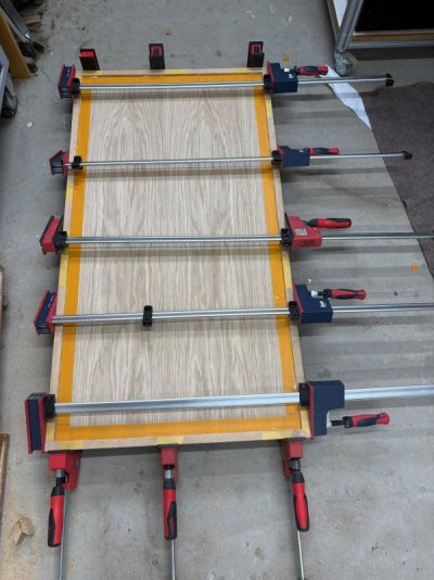

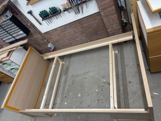

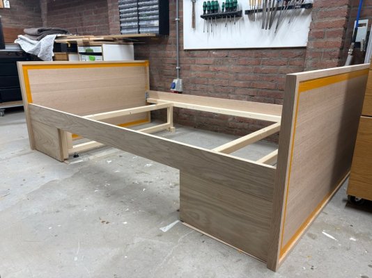

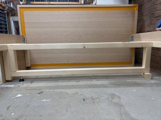

Het voeteneinde van het bed is gelijmd. Ik had maar 2 klemmen die lang genoeg waren voor de lange kant. Gelukkig kon ik een derde klem verlengen. Lijmen is altijd stressvol, maar het is goed gegaan.
Het andere uiteinde van het bed zit ook bijna in elkaar. De dominogaten zijn gemaakt en de hoeken zijn gezaagd. Ik had te weinig klemmen om het te lijmen.

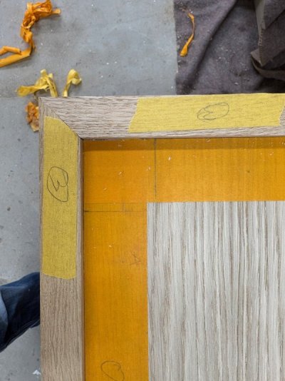

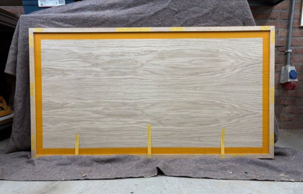

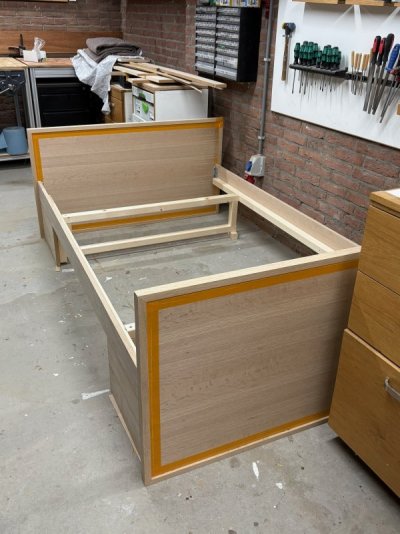

Leuk, zo' n bed in wording, met al die details.
Maar ik ben wel benieuwd wat het nut is van die gele tape.

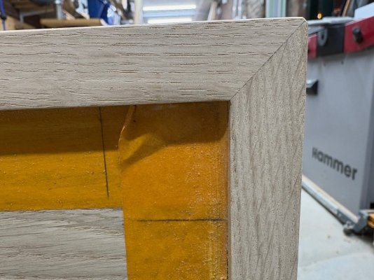

Het is, zoals @MarcelvdW al aangaf, om lijmvlekken te voorkomen. Ik merkte dat de fineer erg gevoelig daar voor was. Ik heb het laten zitten, omdat het fineer heel anders reageert op de hardwax dan het massieve eiken. Hierdoor is er een behoorlijk kleurverschil tussen beiden. Ik twijfel of ik dat op wil/kan lossen door op het massieve eiken een andere finish aan te brengen dan op het fineer. Om die reden heb ik de tape laten zitten, zodat ik de randen van massief eiken kan afwerken, zonder dan de lak/hardwax op het fineer komt. Maar nu merk ik dat de tape te lang heb laten zitten, waardoor ik deze er moeilijk veraf krijg en dat er een lichte verkleuring onder zit.
Waarderingen: mink
Petrolhead
4 mrt 2015
2.019
682
Te lang laten zitten is inderdaad af te raden, want zo vergroot je ook de kans op.......lijmresten die achterblijven

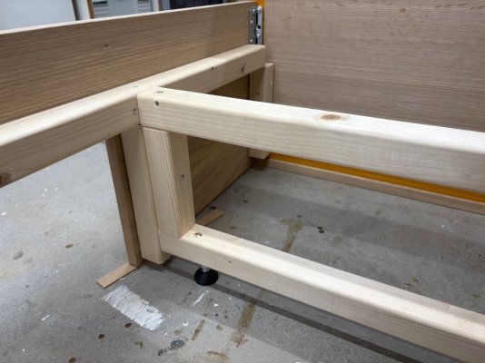

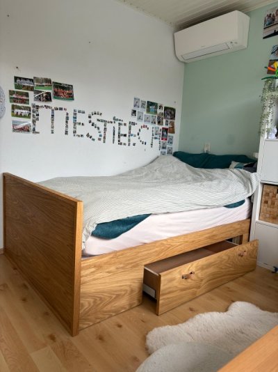

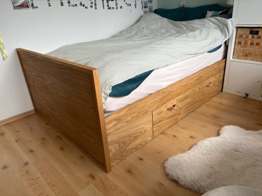

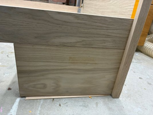

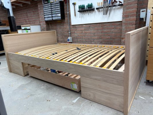

Het bed is bijna af.

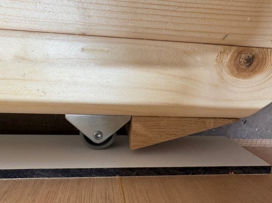

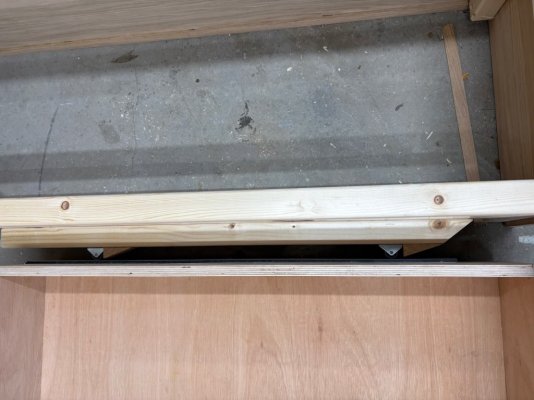

De voorkant van de lade is ook af, maar staat niet op de foto. Ik heb wel weer een fout gemaakt. Alles netjes opgemeten en de juiste maat opgeschreven, maar toch de lade 10 cm minder breed gemaakt dan nodig was. Normaal geldt measure twice, cut once. Maar voor mij zou het moeten zijn: measure twice, read twice, cut once....
Ik heb het opgelost door aan beide kanten een extra balkje (44 mm) te plaatsen en aan 1 kant een strook van 12mm multiplex.
Aan de zijkant van de balkjes zitten wielen, zodat de lade gemakkelijk onder het bed geschoven kan worden. De wieltjes geleiden de lade, zodat deze er niet schuin in gezet kan worden.
Alles zit ondertussen in de hardwax, maar daar heb ik geen foto van.

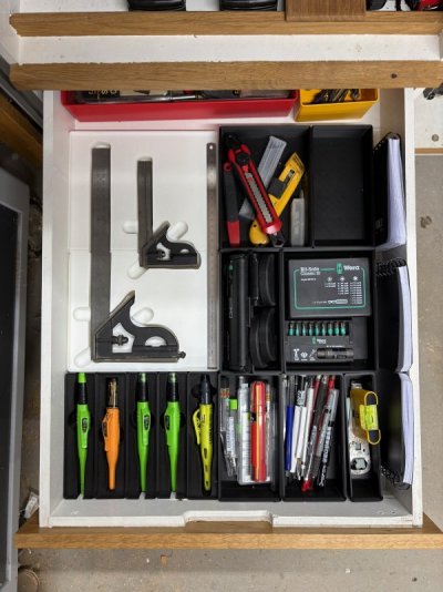

Vandaag de lade van mijn werkbank eens geordend. Het systeem is Gridfinity. De houder voor de Starrett combinatie squares heb ik zelf ontworpen, de andere ontwerpen komen van het internet. De bakjes staan nu nog los, want ik ben het grid nog aan het printen.

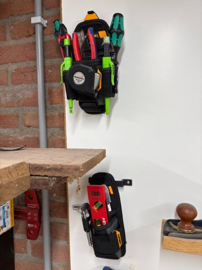

Ik ben mijn werkflow iets aan het veranderen en ben daarom wat aan het experimenteren met gereedschapstassen (is dat de beste vertaling van tool pouch?). Daarover binnenkort meer.
