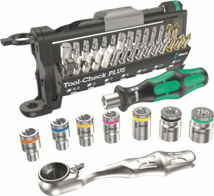

In mijn auto ligt een Wera Tool Check Plus en dat is een zeer handig setje. Oorspronkelijk gekocht zodat ik wat extra gereedschap had als ik weer eens een tweedehands machine ging kopen. Maar blijkt ook zeer handig te zijn voor op vakantie of als ik op het werk gereedschap nodig heb. De Zyklop Mini 1 dopsleutel is echt heel compact en lijkt op de onderstaande afbeelding veel groter dan dat deze in het echt is. Hij is maar 87 mm lang. De set is echt een aanrader!
Er is nu ook een Tool Check Modular en die kun je samenstellen uit verschillende modules. Bv zo:

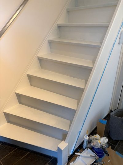

De trap zit in de grondverf. Het is grondverf die al op kleur gemengd is, omdat ik toch twijfel over de kleur. Na het schilderen is die twijfel iets minder geworden, maar het is iets om over na te denken.
In eerste instantie wilde ik de trap spuiten met mijn Graco. Maar dat heeft alleen zin als je de hele trap in 1 keer kunt schilderen. Ik kon geen moment vinden waarop dat kon, aangezien de trap veel gebruikt wordt. Daarom de treden om-en-om geschilderd (roller/kwast), zodat we de trap konden blijven gebruiken. Het maakt wel dat ik dubbel zo vaak moet schilderen.
Er zit 1 laag grondverf op en die is niet helemaal dekkend, waardoor er nog kleurverschillen in de verf zitten.

De kleur van de trap was toch niet wat we wilden. Gelukkig zat deze alleen nog maar in de grondverf. Het was 3 tegen 1 welke kleur het dan wel zou moeten worden. 3 waren er voor wit en ik was tegen, omdat je viezigheid en beschadigingen zo goed ziet op een witte trap. En ik ben bang dat ik nu al gelijk krijg. De helft van de treden is nu voor de 2e keer wit geschilderd en daar zitten al weer strepen op van schoenen......
De helft van de treden moet nog 1 keer (2e witte laag). Misschien geef ik alle treden nog een derde witte laag.

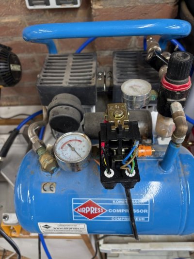

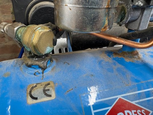

Mijn compressor had wat kuren. Het overdrukventiel ging af voordat de compressor zichzelf uitschakelde. Gelukkig was de oplossing gemakkelijker dan ik dacht. Het aanpassen van de pressostaat kan gemakkelijk door de druk op de veer aan te passen.
De compressor lijkt wel aan het eind van zijn leven te komen. Deze is nu 9 jaar oud en is duidelijk niet van de hoogste kwaliteit. Hij lekt een beetje lucht en dat heb ik grotendeels weten te repareren met speciale epoxy voor hoge druk. Maar een klein lek blijft. Op verschillende plekken zit roest.
Het is een fijne kleine en stille compressor. Maar deze heeft ook nadelen, want de luchtopbrengst is beperkt (48L/m) en de tank is klein (4L). Voor tacken is dat genoeg, maar voor het schoonspuiten met lucht te weinig. Ik heb al een kleine en stille compressor gezien die 120L/m levert en een 8L tank heeft.

Je kan die klep er toch even uit draaien en schoonmaken? Stukje tape er om en weer monteren. Zelfde voor het ontluchtingsbuisje. Even los maken, een mm van het koper voor de snijring afzagen. Weer aandraaien en hij is weer dicht. Zo lang hij nog op druk komt en de tank niet lekt zou ik er gewoon mee door werken.
L.N.
11 jul 2014
2.333
1.267
Was het maar zo eenvoudig. Hij is te goedkoop gemaakt, waardoor de toleranties van de aansluitingen slecht zijn. Te veel ruimte, zodat er lucht ontsnapt, maar te weinig voor tape. Je draait de tape kapot als je de delen weer in elkaar schroeft. Dat heb ik meermaals geprobeerd, voordat ik met de epoxy aan de slag ging.
