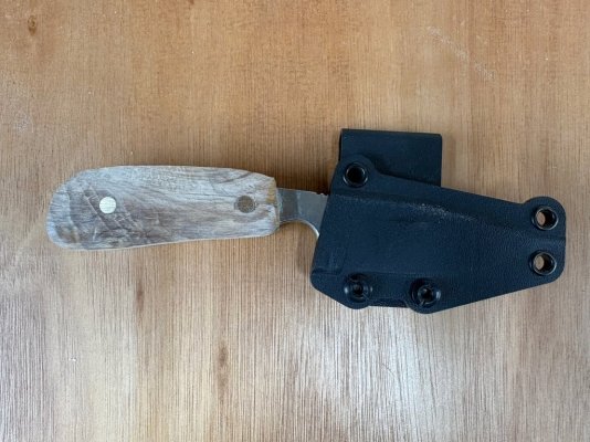

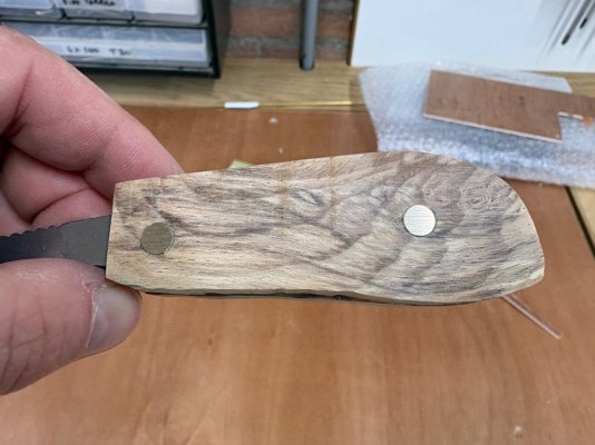

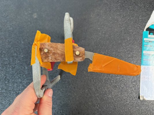

Even een iets anders klusje tussendoor. Mijn broer houdt van messen en heeft een mes zonder heft. Nou ja, er wordt paracord gebruikt en hij heeft liever een houten heft.
White-River-Knives-M1-Backpacker-Fixed-Blade-Treestand-Camo-Para-SW-BHQ-140616-jr-large.jpg

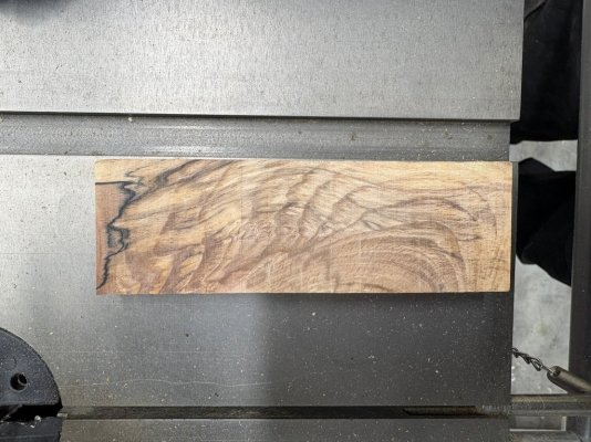

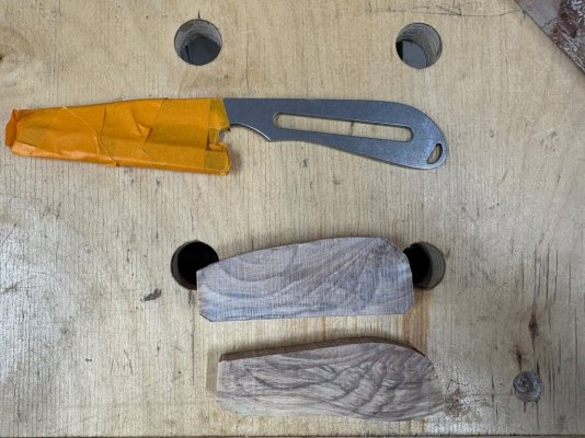

Nu heb ik van @jaap en Bas (Mappa tools) een aantal jaar geleden een blokje essen of olijf met slaap gekregen. Zij hebben dit geïmpregneerd met epoxy en is daarmee zeer hard. Mijn broer vond de tekening erg mooi, dus we hadden het perfecte blokje voor een heft.
Met de lintzaag het blok in 2-en gezaag en al heel ruw de vorm gegeven.

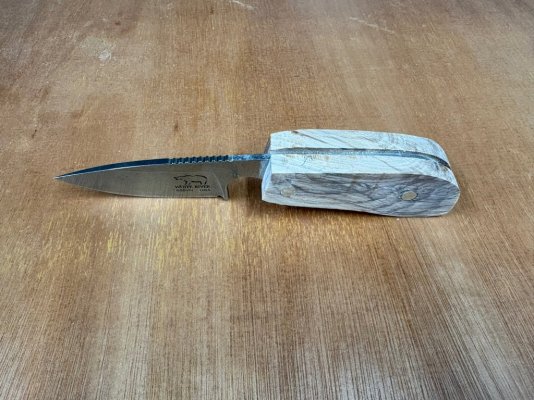

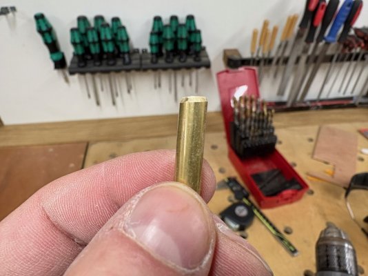

2 messing pinnen gemaakt van een ronde staaf van 6 mm .
Dan met epoxy lopen knoeien
Het was te koud en mijn werkplaats om verder te gaan. Vanochtend heb ik de pinnen nog afgezaagd en het geheel een beetje geschuurd, zodat je mee resultaat ziet.
Het geheel moet natuurlijk nog verder gevormd worden, maar zo hebben jullie al iets van een idee....

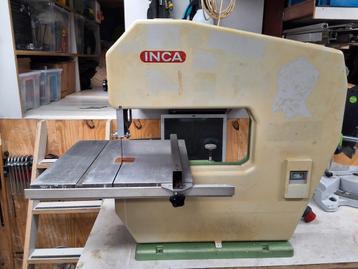

Ik heb een twijfel over mijn lintzaag, want nu heb ik een Hammer N3800 die ik amper gebruik. Daarvoor had ik een kleine Inca en die gebruikte ik met veel plezier. Maar de Hammer dus niet. Deze is enerzijds bewerkelijker in gebruik, omdat het afstellen van de geleiders, het goed zetten van het linten (tracken) en het op spanning zetten meer werk is. En daarnaast voelt het onveiliger om er kleine zaken op te zagen. Nu spelen dingen al jaren (zo heb ik mijn lintzaag 3 jaar geleden al eens te koop gezet).
Nu twijfel of ik er een kleine Record Power Sabre 250 zou kopen en hou ik de Hammer. Een andere optie is de de Hammer verkopen en koop ik een Sabre 300. Alleen de Sabre 250 is geen optie, want de zaaghoogte is te beperkt (127 mm). Ik zou toch minimaal 20 mm zaaghoogte willen hebben. Het eerste is de duurste optie, maar heb ik wel een kleine en fijne lintzaag erbij. Maar dan ga ik de Hammer nog minder gebruiken en ben ik meer plaats kwijt (mijn ruimte is maar beperkt). De Sabre 300 lost de meeste van de nadelen van de Hammer op, maar blijft een grote zaag. Ga ik die wel wel gebruiken voor kleine zaken? Ik weet dat dit psychologisch is, want ik denk niet dat een grotere lintzaag gevaarlijker is dan een kleine.

Fijne machines die Inca's, maar denk dat ik toch liever voor een Record Power ga. De geleiding van het zaaglint is beter, de langsgeleider heeft meer opties en de hendel om de spanning halen is ook erg handig. Daarnaast zijn onderdelen van een Inca lastig te vinden. De combinatie van de 3 wielen met de aluminium behuizing maakt dat deze Inca wat moeilijkheden met de spanning op het zaaglint te houden.

Nou,een kleine lintzaag zaagt je vinger ook zo eraf hoor. En misschien nog wel 'gevaarlijker' dan een grote omdat we voor kleine machines nu eenmaal minder ontzag hebben.
Intussen zijn we op pagina 58 van dit topic beland, zodat ik niet weet waarom je de hammer indertijd hebt aangeschaft. Omdat je de zaaghoogte expliciet noemt, vermoed ik dat dat de reden is geweest.
Een sabre 300 is nog steeds groot, zodat dat niet veel aan de inzet ervan zal veranderen.
Dus het wordt een kleine erbij. Misschien weer een inca 260 :) Edit: of een RP.
Voordeel van een grote én een kleine is dat je de grote vaker zal gebruiken omdat je het lint daarop kan laten zitten.

De Hammer heb ik in 2018 besteld en toen had Record Power de Sabre serie nog niet. De lintzagen van Record Power in die tijd hadden niet de handige features die ik fijn vind (hendel om het zaaglint op spanning te zetten, toolless instellen van de geleiders van het zaaglint, micro adjust van de langsgeleider, etc.). De kwaliteit van Record Power was toen ook wisselend. De Hammer heeft deze features ook niet, maar heb toen gekozen voor een A-merk. Ondertussen vind ik Record Power ook een A-merk, maar in 2018 niet.
Het is inderdaad een voordeel om het zaaglint te laten zitten en daarom voor een kleine erbij te gaan. Dat zal wel een Sabre 250 zijn en geen Inca. Mijn vader heeft zijn Inca Euro 260 een jaar geleden vervangen door een Sabre 250 en is daar blij mee.
