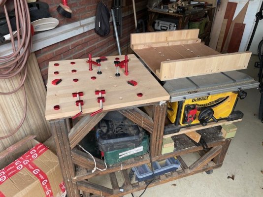

Om wat ervaringen te delen. Hierbij mijn (hobby) werkbank. Half met parf systeem en half met zaagtafel. Voor mij de ideale combinatie. Ik heb nog een tweede werkbank die krijgt ook het parf systeem.parf systeem.jpg

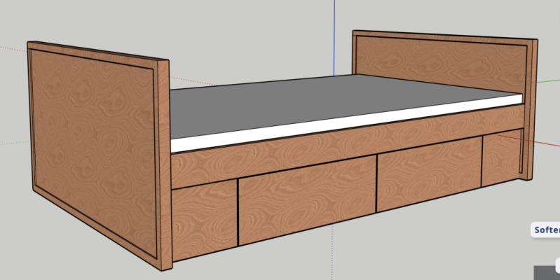

De Graco moet even wachten, want ik ga een bed maken voor mijn jongste dochter. Het wordt een redelijk simpel bed van gefineerd eiken MDF (19mm) met een massief eiken rand (4x4 cm) en 2 lades.

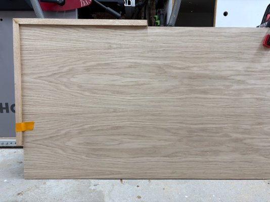

Het plaatmateriaal heb ik op maat laten zagen. Dan hoef ik niet met een volledige plaat te lopen klooien en het is goedkoper, want de gezaagde delen passen in mijn auto. Hierdoor bespaar ik op de transportkosten (en die zijn hoger dan de zaagkosten).

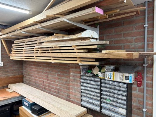

Voor de randen wil eiken uit mijn voorraad gebruiken. Natuurlijk liggen de 2 benodigde stukken onder aan de stapel.

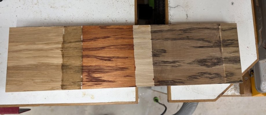

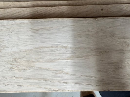

Linksonder op de bovenstaande foto zie je het plaatsmateriaal. Het is erg licht van kleur voor eiken. Een paar testjes gedaan met verschillende soorten afwerking.
De voorkeur gaat uit naar de meest linker optie. Dat is kleurloze Osmo hardwax. Dat maakt het plaatmateriaal is minder licht en en komt de kleur dichter bij het massieve eiken dat ik heb. Echter wordt dat massieve eiken ook wat donkerder/geler als is daar Osmo op doe. Daarom komt er waarschijnlijk een blanke lak op.

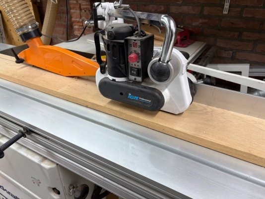

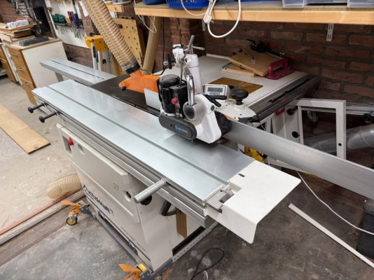

Even een opstelling gemaakt om 4 cm brede strips te zagen. Dat kan natuurlijk ook zonder power feeder. Maar waarom zou je die niet gebruiken als je die hebt....
Het gaat zelfs zo soepel dat ik veilig een foto kan maken tijdens het zagen.

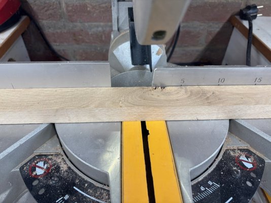

De stukken eiken die ik had waren niet van geweldige kwaliteit, waardoor ik wat noesten en andere defecten uit de strips moest zagen.

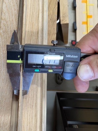

De strips komen om de platen die het voeteneind en hoofdbord vormen. Na een test vond is ze toch wat te dik (op de foto lijkt dat niet). Dus de volgende stap is ze wat dunner schaven.

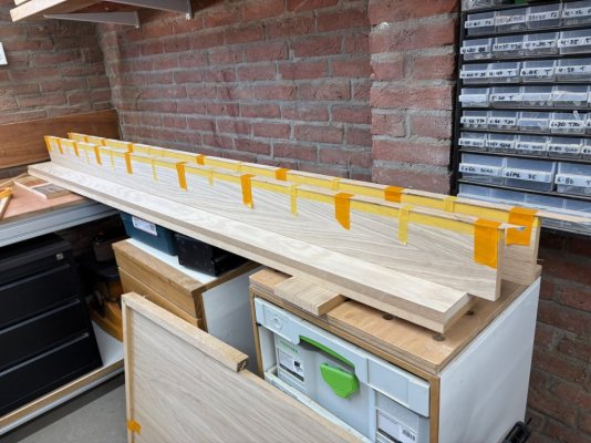

Van hetzelfde eiken heb ik strips dik fineer gezaagd om de kopse kanten van het MDF te bekleden. Met een goed afgestelde zaag is dat zo gedaan. Heb ik al eens gezegd dat ik zo blij ben met mijn SCM?
De strips heb ik al een soort kantenband op de MDF gelijmd. Omdat MDF zuigt, heb ik dikkere Frencken-D3-lijm gebruikt ipv Titebond. Op youtube zie je vaak dat ze de kantenband met tape "klemmen", dus dat doe ik dan ook maar.

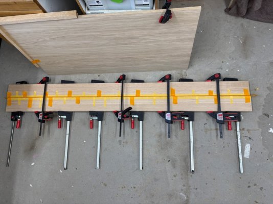

Maar ik had toch het gevoel dat er ruimte tussen de kantenband en het MDF zat, daarom alles maar in klemmen gezet.
Gezien de lijm die nu nog tevoorschijn kwam was dat een goed plan. Gelukkig had ik daar al rekening mee gehouden en een strook tape over de lengte geplaatst. Op die manier trekt de lijm niet in het fineer. Na het drogen zal ik met een flushtrimfrees alles bijwerken en dan kan ik zien of er een spleet tussen de kantenband en MDF zit.

Leuk om te zien dat jij dat IGM aanvoerapparaat op de formaatzaag gebruikt. Ik heb 'm al een hele poos terug gekocht voor de freestafel, maar ik moet 'm nog steeds monteren. Bevalt die een beetje?

Het aanvoerapparaat werkt wel, maar is wat licht. Je merkt dat je deze goed moet instellen. Niet te veel druk, want dan loopt de motor vast door het beperkte vermogen. Maar ook niet te weinig, want dan slippen de relatief kleine wielen. Als ik weer een aanvoerapparaat zou kopen, dan zou ik een zwaarder model kopen. Maar dan ben je gelijk een stuk duurder uit.
Ha, dit vind ik wel herkenbaar. Je ziet daar soms dingen geklemd worden met tape of een paar spijkertjes dat je soms denk dat er in met name de VS een soort magnetisch veld gaande is tussen twee stukken hout die we hier niet hebben. Anders gezegd, ik pak ook veelal klemmen erbij om een goede aansluiting te garanderen...:)
