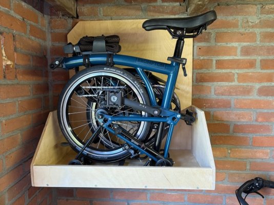

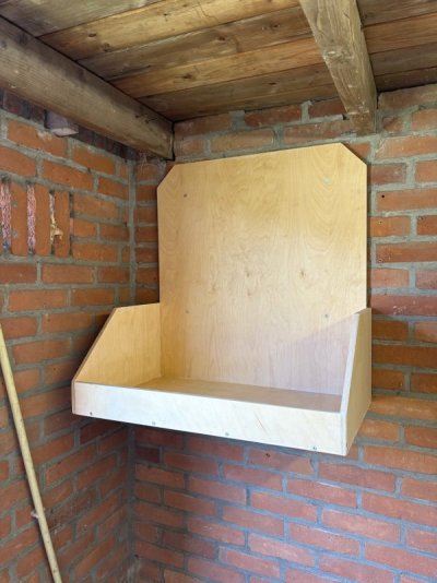

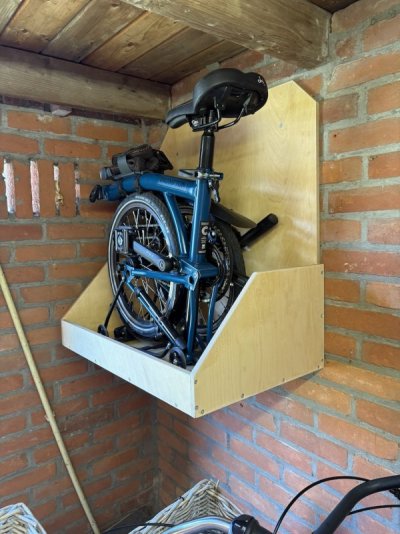

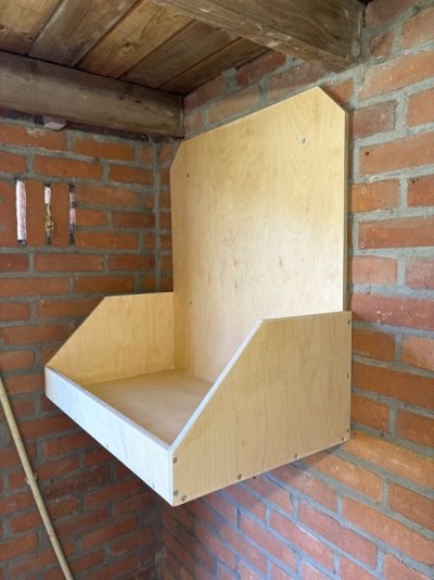

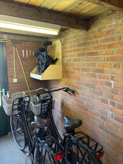

Alles nog eens geschuurd en gelakt. Ook de lak waren restanten en dat had ik beter niet kunnen doen. Het waren 2 potjes lak van hetzelfde merk, waarvan 1 mat en de andere satijn. Maar die laatste maakte het hout ook iets donkerder. En dat heb ik gedeeltelijk weggeschuurd, waardoor er een paar vlekken in zitten.
En dan met fiets:
En met 2 van de 4 andere fietsen:

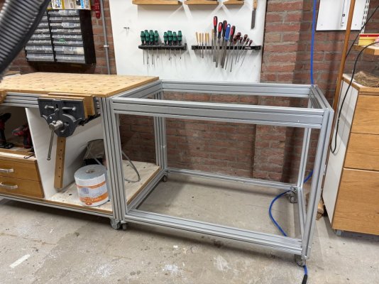

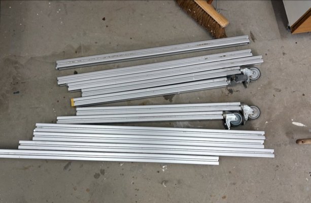

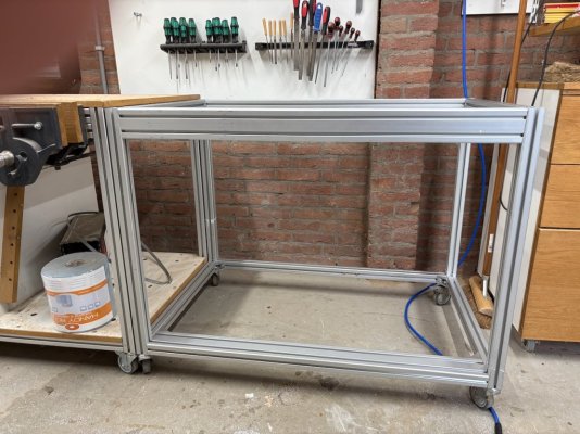

Mijn CNC is verkocht, waardoor ik een tafel van aluminium profielen over had. De maat was onhandig, dus ik ben begonnen om er een werkbank van te maken.
Hier begon ik mee:

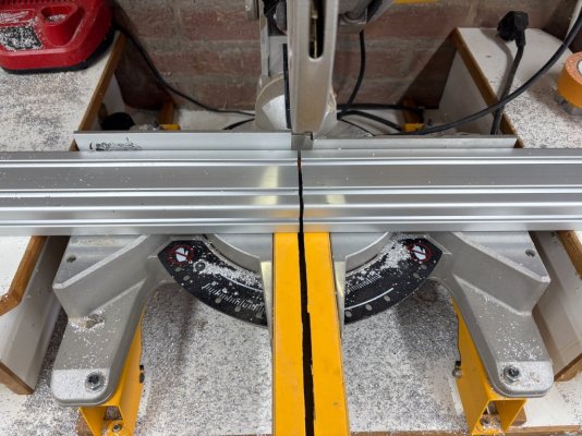

De tafel was groter dan de werkbank wordt, dus zagen!
Manglitter!
Vervolgens de verbindingen erin zetten.
En dan alles in elkaar zetten.
Ik kwam niet helemaal uit, omdat het geheel uit reststukken bestaat. De onderste voorste ligger is 8040 ipv 4040 en de onderste achterste ligger bestaat uit 2 stukken. Er komt nog een plaat overheen, waardoor je dit niet ziet.

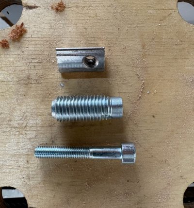

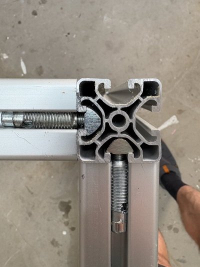

@ZotVanHout @elzenmaa Die worden automatische verbinders genoemd. Waarom weet ik niet, wat er is niets automatisch aan. Ze bestaan uit 3 delen:

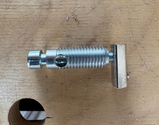

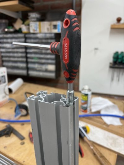

Je draait het middelste deel in het aluminium profiel. Je tapt dat schroefdraad. Dit stuk is hol en de bout gaar er doorheen.
Je schuift de moer in het 2e alu profiel en draait dan de bout aan.
Het voordeel van deze verbinding is, dat je de alu profielen strak tegen elkaar trekt en dat je deze weer los kunt halen, zodat je het aluminium profiel kunt verschuiven. Het nadeel is dat je er 2 van nodig hebt en dat ze redelijk prijzig zijn (ook omdat je er veel van nodig hebt).

Bedankt voor je uitgebreide toelichting.
Bij extrusieprofielen heb je veel verschillende verbinders. Deze lijken mij inderdaad een sterke verbinding te geven.
