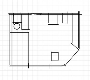

Hi guys 'n gals! Dilemma!
Ga nu bijna in de fase komen dat ik de boel ga inrichten, tenminste, daar wel heel serieus over na moet gaan denken.
Nu mn werkbank plaatsen, onder het raam of niet? Niet helemaal symmetrisch, maar wil iig rechts naast de werkbank kunnen staan. Er komt sws licht boven, maar zou daar iets tegen of juist voor zijn? Graag jullie gedachten!

Dat is dalijk een verademing om in te mogen werken, goed bezig ! Als je je werkbank voor het raam plaatst heb je het voordeel van het daglicht, helaas heb je daar dan 's avonds niets aan ;) Het nadeel (Kan de afstand niet goed inschatten) is dat je, wanneer je rechts van je bank wilt staan, je met je rug naar de muur staat. Met bijvoorbeeld zagen heb je kans je elleboog te stoten. De vrije ruimte is dan beperkt.
houtenklaas
17 jan 2011
1.192
Ouderkerk aan den IJssel
Ander nadeel van raam boven je werkbank is dat je dan boven de bank geen wand hebt om (met french cleats?) allerlei spullen bij de hand op te hangen.
Dat kan je dan achter je aan de wand doen, maar dan gaat de hangruimte ten koste van je bewegingsruimte. Als je raam grenst aan je bewegingsruimte en je gereedschap boven de werkbank hangt is het geheel wat ruimer.
Ik heb een raam voor mijn werkbank, maar veel plezier heb ik daar niet van, het is op het zuid westen dus de zon schijnt regelmatig op mijn werk en je krijgt vals licht en het verblindt. Wat ik met een jaloezie en een zonnescherm weer moet tegen houden, daglicht is fijn maar dan op het noorden of op oosten gericht, dat hadden onze kunstschilders zoals Rembrandt al.

Iig ben ik door jullie opmerkingen en suggesties tot een heel andere indeling gekomen. Kwestie van alles even uitmeten en er zijn een aantal zaken waar ik rekening mee moet houden, zoals het luik tegenover het raam. Daaronder moet het vrij blijven voor de vlizotrap. Zo zou het net moeten kunnen Ook moeten de machines waar afzuiging nodig is, zoveel mogelijk bij elkaar staan
Deze indeling heeft wel als voordeel dat ik de stelling langer kan maken. Mn zaagtafel en lintzaag zijn verrijdbaar en dus flexibel, zo kan ik de doorgang vanuit de deur zoveel mogelijk vrij houden. Zaagtafel staat er overigens niet op, maar zal onder het luik naast de werkbank geparkeerd worden.
houtje touwtje, maar effectief! :)
LZ lintzaag
FT freestafel
KB kolomboor
AFZ afzuiging met cycloon
SM cilinderschuurmachine
Lijkt mij een goede opstelling Rizz, als je alles hebt staan, en je bent aan het werk dan merk je vanzelf wat eventueel anders moet staan. Maar de deur zoveel als mogelijk vrij houden i.v.m. transport. Misschien dat je de lintzaag een kwart slag moet draaien i.v.m. het zagen van lange ongekantrechte platen, door gebruik te maken van de deur opening?

:) het is een Inca lintzaagje.. lange platen worden 'm sws niet.. 😁
Ik zal me vooral bezig houden met kleine projecten en gitaarbouw. Groter kan wel maar dan wordt het een handcirkelzaag. Ik verwacht niet snel hele grote stukken te moeten handelen..

Heb je al overwogen de werkbank tegen de korte wand te plaatsen? Dan houd je het raam bereikbaar.

Dank je voor het meedenken, Ronald! Heb ik overwogen in een iets andere opstelling, maar dan kan ik niet rechts naast mn werkbank staan en dat is wel een vereiste. Ik doe dat vaker en vind dat ook prettig werken in bepaalde situaties..

Rizz, waarom maak je niet een werkbank op wielen als een mobiel werkstation met een split top tafel?
Dan kan je als je grote panelen wit verzagen dat op je bank doen die je even wat van de wand afrolt.
Ook handig met andere grote werkstukken en als je een stekkerdoos erop monteert heb je altijd kontakten om gereedschap aan te sluiten.
En stel je wilt in de toekomst een andere opstelling dan zet je 'm ergens anders neer.
Ik weet niet hoe groot je cilinderschuurmachine is maar hier is een bank waar hij uit klapt.
