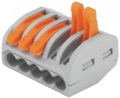

fantic
22 mrt 2015
1.609
486
haal gewoon ff wat lasklemmen van Wago daar kun je ook draad met zachte kern insteken.
maar voor 6 naar 2,5 is er eigenlijk geen lasklem te vinden, dat moet je met een schroef klem doen zoals deze:
willem1958
28 jul 2015
2.092
wormerveer
Rizz; beter iets dikker draad van 2,5 mm dan goedkoper uit met standaard draad.
Voorkom je in ieder geval teveel warmteontwikkeling als je lekker bezig bent met je zaagtafel op een dik stuk hout of zoiets met alle problemen van dien.
Gelukkig was je er nu op tijd bij doordat een draad los zat en meteen alles beter/veiliger aangesloten.
Ronald L.
29 okt 2011
1.938
9
z.o. brabant
De eigen merk lasklemmen waren een paar jaar geleden erg slecht, bij een beetje vermogen branden ze al door, gebruik wago klemmen als het met de draailasdoppen niet lukt.
