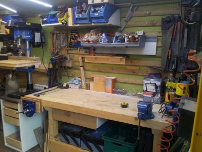

Ik ben al een tijdje met led lichtstrips bezig en kan je zeggen dat 3528 led's de zwakste zijn van allemaal. Op dit moment zijn de trips met 5630 type LEDs degene met de beste lichtopbrengst zo'n 14 watt met 900-1000 lumen per meter.
Zelf heb ik boven de werkbank en de boorkolom een paar stukken van dit type hangen maar dan 1 warm wit (rond de 3000K) en 1 koud wit (rond de 6500K en die combi geeft een beter licht dan een TL bak.
dit is met alleen de ledverlichting op een donkere avond

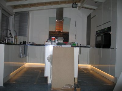

ik heb in mijn keuken voor de plint al 6 jaar ledstrips op een alu hoeklijntje gezet en dat zit nog steeds perfect:
In de schuur had ik ze op een plank geplakt en dat werkt niet echt, dus heb ik er maar stukjes stalen strip overheen gezet. J e zou ze dus gewoon op een alu hoeklijn kunnen plakken en die met de opstaande kant tegen de zijkant van de balk kunnen zetten, zodat je ongeveer vlak met de onderkant van de balk uitkomt.
