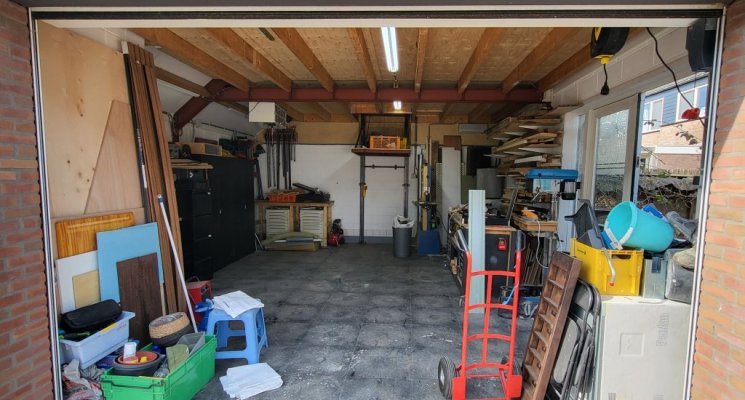

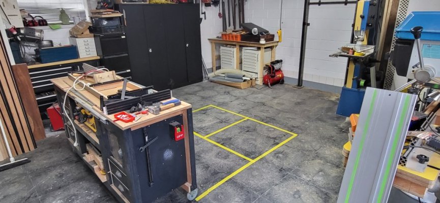

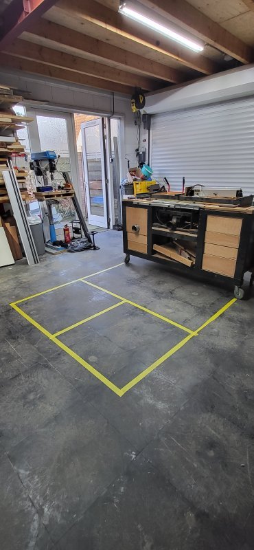

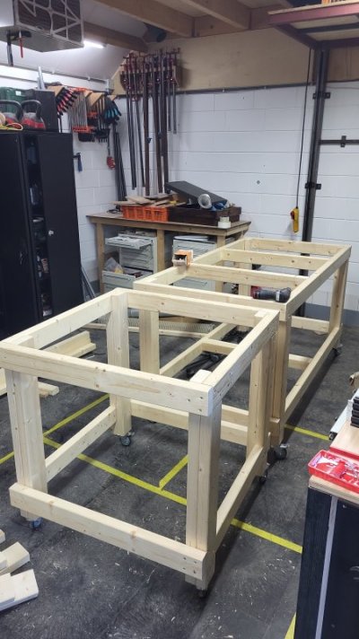

Wellicht een nieuw topic openen voor deze ruimte, maar het begint wat te worden! Door het gebrek aan tijd en zin, moet de elektra nog uitgebreid worden, maar de inrichting begint serieuze vormen aan te nemen.
Gisteren kon de garagedeur nog niet open..
Waarderingen: helhond

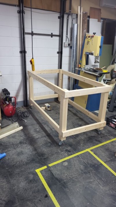

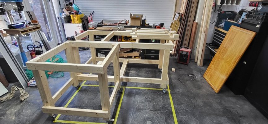

2 van de drie frames klaar. Hout tekort, want tussentijds het frame ontwerp aangepast.. ik zal ook nog wat moeten verzinnen op de stofafzuiging van de zaagtafel.. heb daar wel een idee voor, maar dat ga ik bekijken als de lades op hun plek zitten.
Wat jammer is, is dat op de plek waar het derde frame moet komen, Er een beste dip in de vloer zit, dus dat wordt een wiebeltafel..
Maar ff uitzetten op de vloer en dan ook in het echt zien, wat een verschil, het is een loeier van een oppervlakte!
Waarderingen: Marijn en John1969

Of je giet dat gat even vol.
Edit: Ik zie het nu. Rubber tegels. Das niet zo handig egaliseren.
PVC werkplaatstegels, vol gelijmd, dus dat is inderdaad een uitdaging. Heerlijke vloer wel en het beschermt ook m'n beitels
@Wim Kluck Op zich een goed idee, maar dan ben ik continue dat wiel aan het verstellen.
Ik ben nog aan het denken over de opstelling. Er staat nu een oud koelkastje naast de garagedeur, die moet er ook nog uit, zat al te denken aan de boel enigszins in de diagonaal neer te zetten. Er is meer dan voldoende ruimte voor, wellicht helpt dat wel. Wordt vervolgd

Dit wil je vast niet horen, maar tegels eruit, egaliseren en nieuwe tegels er in.
Nu kan het nog, anders blijft deze dip je altijd in de weg zitten.
Waarderingen: G.G.
Helemaal mee eens. Zelf weet ik zeker dat ik spijt zou krijgen als ik het niet zou doen.

Nou, ik denk niet dat ik dat ga doen, eerlijk gezegd, heb geen andere gevonden en dit los ik dan wel op met een wigje onder het geremde wiel.. Misschien later. De afgelopen 2 werkplaatsen waren maanlandschappen, ben het wel gewend..

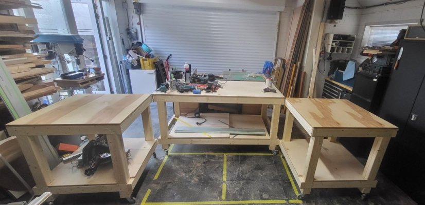

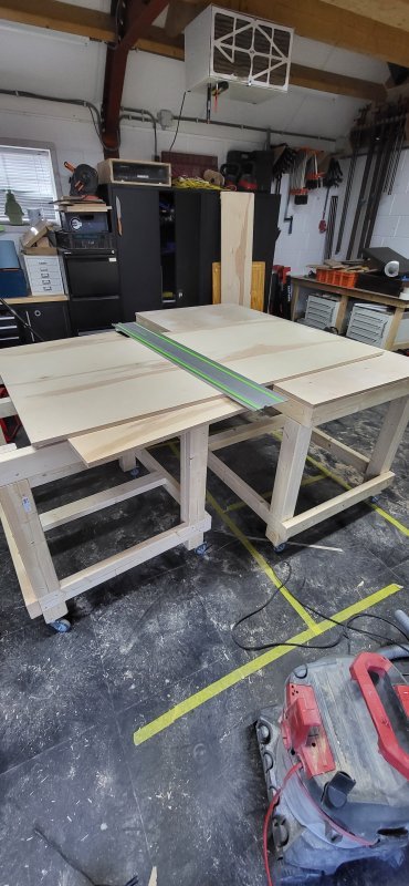

Nu al handig met het op maat zagen van plaatmateriaal.
En alles op maat gezaagd. Iets overmaat, de rest wordt op maat gefreesd.

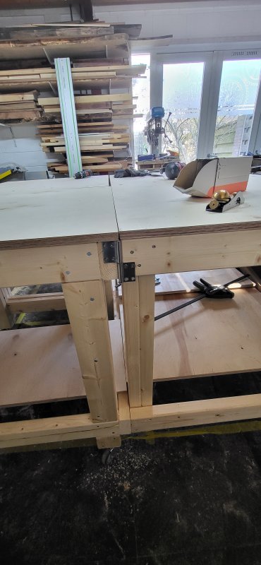

Het vlagscharnier zorgt er tegelijkertijd voor dat de rechtertafel niet meer wiebelt, onverwachte, maar prettige bijkomstigheid1000040163.jpg

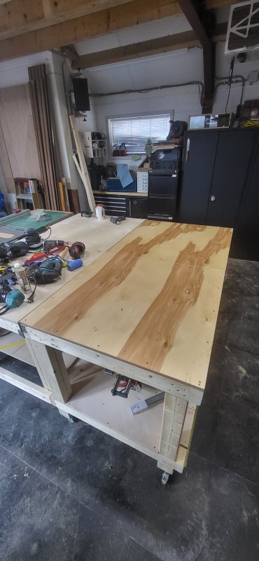

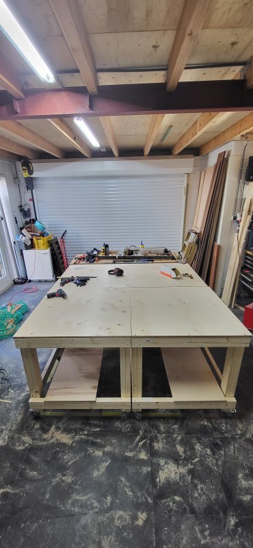

Het gebruikte multiplex is 18mm Berken B/BB. Van een meubelmaker overgenomen die vond dat deze niet voldeden aan de standaard in zijn werkplaats (qua kleur). 3 platen voor relatief weinig geld. Anyway, leuk detail voor de twee kleine tafels is dat de tekening doorloopt. Ook gelijk maar in de olie gezet. pas 1x, de rest komt wel als de boel klaar is, maar wilde het even zien. De 2 kleintjes zijn klaar in ieder geval.
En de configuratie waarin de boel ws het meest gebruikt gaat worden:
Ik heb een goede pocketholejig besteld, die komt vandaag of morgen binnen, hopelijk van het weekend beginnen aan de (lade)kastjes. Die maak ik allemaal los, om ze er zo in te schuiven
Waarderingen: mink
