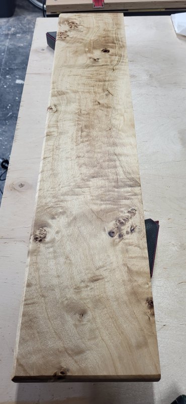

Ha @jaap , dat was zeker even gezellig. De mappa komt hier lokaal weg, uit Waddinxveen, bij Houtexclusief. Moest wel even slikken toen ik die waanzinnige plank bij Rick zag staan, al was die niet breed genoeg. De andere die ik heb is wel echt een flinke jongen, niet zo spectaculair, maar had dus de gewenste diepte.

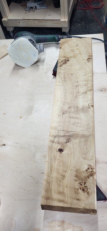

Dat is een mooi stukkie hout! Ik heb de methode van het inwrijven met de schuur-polijstmachine gebruikt. Wat een verschil in verbruik zeg... en dan heb ik ws nog teveel gebruikt..

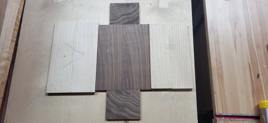

En mijn vrouw kan niet achterblijven, die wilde graag een pennendoosje, dus daar het hout voor geprepareerd. Waanzinnige houtsoorten bij Rick gekocht van de week, dit zat daar niet bij..
Noten/essen. 2e doosje uit het build better boxes boekje wat ik met de december challenge gewonnen heb

Wat gebruik jij als boenpad??? Ik heb al een paar klit padhouders verklooit op deze manier en ben nog zoekende naar iets wat de klittenband niet verstopt.

Ik heb deze, John. En een extra tussenschijf. Die zijn goedkoop en voorkomen dus dat je de boel verkloot

Ik pas de "boen-methode" al heel lang toe wanneer ik hardwax op iets heb gesmeerd.
Mijn proces ziet er als volgt uit:
- Hout tot P120 schuren (afhankelijk van de houtsoort kan het ook P180 zijn)
- Hout met een pluisvrije doek afnemen
- Hout daarna met een vochtige lap nogmaals afnemen
- Controleren dat er echt geen houtstof meer op het oppervlak ligt (ook de poriën controleren!)
- Hardwax met een spatel over het oppervlak uitspreiden (weinig gebruiken!)
- Hardwax met de hand met een kwart van een witte Scotch Brite goed uitsmeren (ik had een doos vol met 4774 pads)
- Controleren dat alles bedekt is met een dunne film hardwax en dat het hout nergens "nat" is
- Nu pas machinaal uitsmeren (ik gebruik een Milwaukee M12 boenmachientje op de lage stand)
- Laten drogen (minimaal 24 uur, maar als het koud is soms wel 48 uur)
- Controleren dat de hardwax nergens meer plakt
- Schapenvacht op de boenmachine zetten
- Alles heel goed polijsten (op de hoge stand)
- Met scherend licht controleren dat je overal dezelfde glans hebt
Op deze manier krijg ik een heel strak oppervlak met een perfecte zijdeglans en een heerlijk handgevoel.
Soms doe ik wat polijstpasta op de schapenvacht, maar meestal is dat niet nodig. Als ik dat doe, dan gebruik ik daarvoor een aparte schapenvacht.
Door het in 2 fasen uitsmeren blijft de klittenband redelijk schoon en kan ik deze vele malen blijven gebruiken. Maar uiteindelijk moet ik 'm wel een keer vervangen.

Ik zie dit nu terug en realiseer me dat ik nog 2 opmerking zou moeten toevoegen.
1] Als ik gekleurde hardwax op hout ga smeren dat een neiging heeft tot oneven verkleuring (de bekende vlekvorming), dan smeer ik eerst een laagje van de meest blonde schellak die ik heb op het hout.
2] Ik zie regelmatig dat mensen het hout met perslucht proberen van stof te ontdoen. Persoonlijk raad ik dat af. Het brengt alleen maar meer stof in de lucht, die je niet in je oppervlaktelaag (en je longen) terug wilt zien. En je duwt het stof dan in de poriën, terwijl je dat het liefst juist niet in die poriën wilt hebben. Je denkt misschien "wat maakt dat nou uit", maar ik probeer het maar eens op een proefstukje. Je zult echt verschil zien. Gebruik dan beter een stofzuiger met een niet-krassend mondstuk.

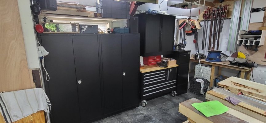

Nieuwe indeling, het raam slokte een hoop muurruimte op en ik ben hier toch vooral 's avonds, dus heb de boel omgegooid, ziet er beter uit en het gaf ruimte voor de nieuwe hangkast. Meer opslag for the win! Voor vergelijk, zie post #196

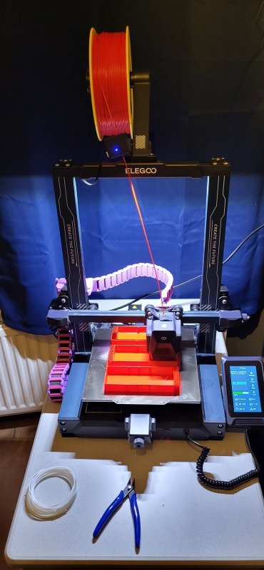

En oh ja, ik heb ook een nieuw speeltje! Een 3D printer. Staat nu druk bakjes te printen. Was even bij de HBM vanmiddag, zag een soortgelijk bakje voor €1,99 p/s. Dit kost ongeveer €1,30 voor 3 bakjes van vergelijkbaar formaat. En wat tijd. Het is niet een hele snelle, hij was dan ook niet zo duur. 2ehands van een klant overgenomen die een printfarm heeft en iedere 1,5 jaar z'n machinepark vernieuwd. Voor €75 kan je je geen buil vallen. Als het bevalt, komt er een betere.

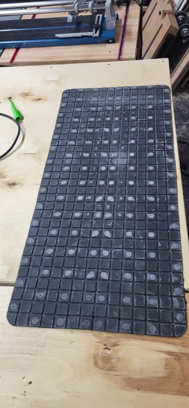

Een douchemat als onderlegger om te schuren, frezen en wat dies al meer zij. 3 euro bij de Action. Alles ligt muurvast.

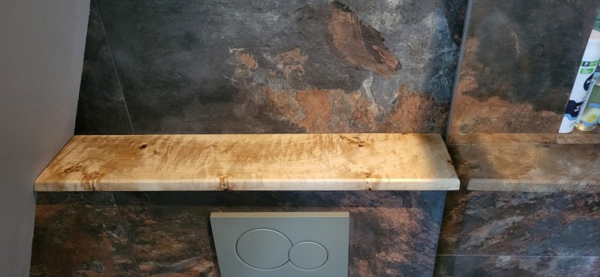

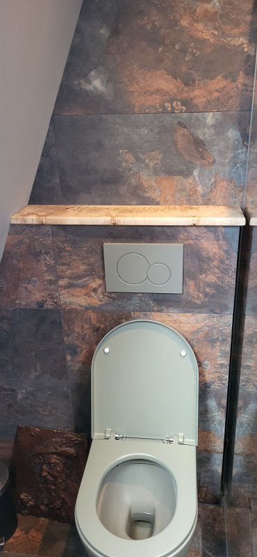

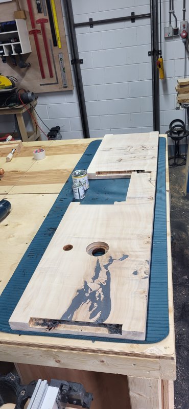

Eindelijk zover gekomen met de planken voor de badkamer. Ergens hierboven staat de afdekplank van de wc. Hoewel de afwerking en het hout echt serieus mooi is, vind ik t niet mooi.
Dus er komt Osmo grijs op, op de foto alles klaar voor afwerken. Alles rustig aan, wilde vandaag de gang voegen die ik getegeld had, maar gisteren door mn rug gegaan, dus dat leek me niet zo verstandig, dit kon wel

Grijs was t ook niet helemaal,te flets en het viel helemaal weg, dus kon de boel weer kaal 🤬. Het is uiteindelijk een combi van Zwart en bruin geworden. 75/25%
Dit is wel echt heel erg mooi. De plank van de wc gaat dus ook weer kaal. Na de vakantie de spiegellijst maken.

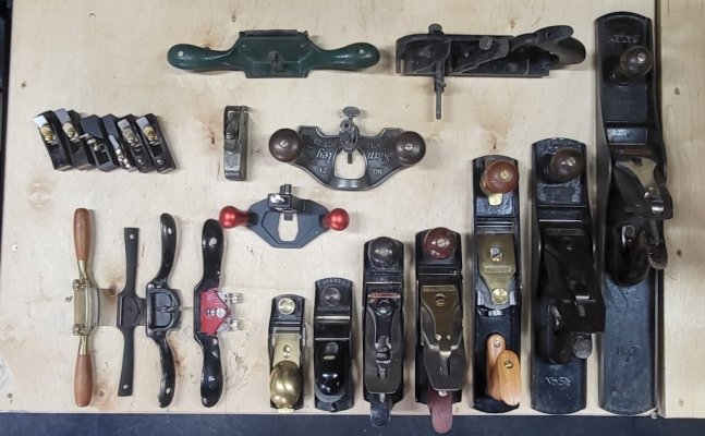

Vandaag bij forumlid @Pierewaai geweest om wat schaven op te halen. Het begint inmiddels een flinke verzameling te worden. De No 7, No 5 1/2 en de No 71 stonden nog op het verlanglijstje, en dan 3 bonussen. De 78 is compleet en dat is ook al heel wat waard
