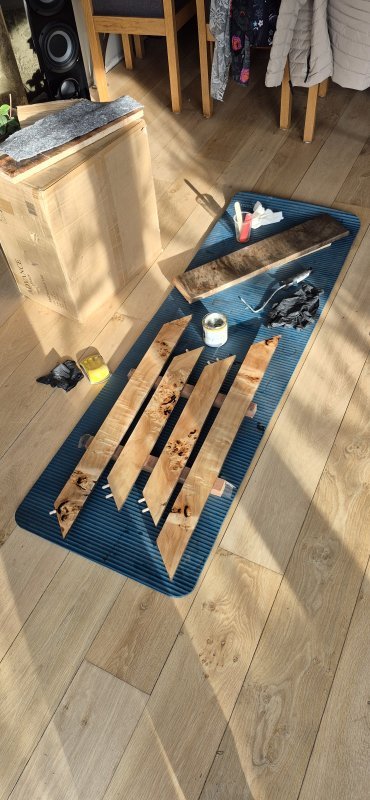

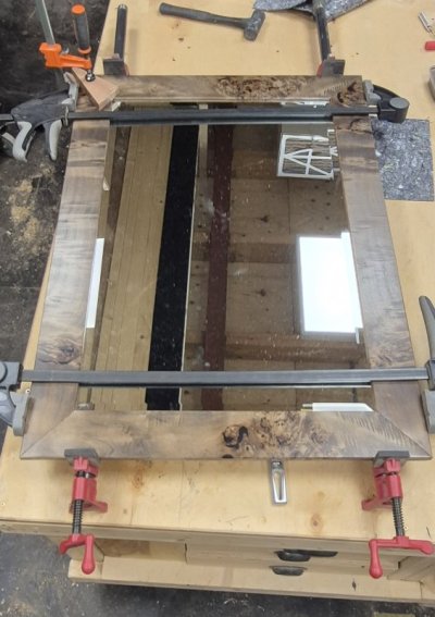

Heb je nog gefutseld? Of puur af de zaag?
Vanaf de zaag, heb alleen een haakse futselplank, stond nog op het to do lijstje.. Zoals zoveel.
Maar ben serieus lang bezig geweest met het afstellen van de verstekgeleider (Incra). Maar goed, niets meer wat ik daar nu nog aan kan doen, het is ok, ik frommel het wel in elkaar. Er komt zwart/bruine olie overheen en dat verbergt goed

Je kunt de verstekhoeken nog zo precies op 45 graden zagen, met de allerbeste afkort-verstekzaag die er maar is.
Maar als er een kwart millimeter verschil is in de lengtes van de latjes, dan komt het nog niet uit.
lijm/epoxy en zaagsel zijn je beste vrienden bij verstekhoeken. :rolleyes:

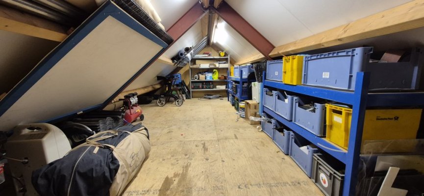

De zolder van mn werkplaats was eindelijk aan de beurt. Zat er al heel lang tegenaan te hikken, totdat een maatje zei: we gaan t doen. Prima.. de stelling van de vorige ruimte in 2 delen opgebouwd, dus alle kratten kwijt. Heel veel op marktplaats of naar de stort. Superblij mee, eindelijk weer een beetje overzicht..21282.jpg

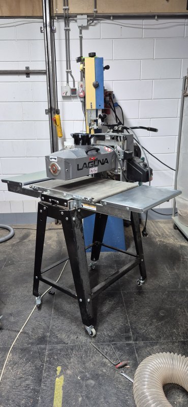

Goed, ik heb best een aardige ruimte, maar heb dus de werkbanken te groot gemaakt, totale oppervlakte van de drie was 1,80x1,80. Had er al mn twijfels bij, maar tot nu toe was het lekker riant. Nu de drumsander erbij is gekomen en ik die al een aantal keer gebruikt had, moest ik iedere keer zoveel verplaatsen dat het serieus irritant begon te worden en de bergplaats voor dit apparaat was ook nog eensonhandig, naast de lintzaag en daardoor in de weg, want langere stukken zagen ging dus niet meer zonder de boel te verbouwen.
Dus de zaag erin. Na wat denkwerk besloten om de twee kleintjes te halveren. Maak uiteindelijk twee planken onder elk, had tijd te kort vandaag. Nu is het echt veel beter, de drumsander staat nu prima, kan ik zo tevoorschijn halen en ik heb meer loopruimte. Achteraf had ik dus beter 1 grotere werkbank kunnen bouwen, weet niet of de vleugels nog veel zin gaan hebben, maar dat is voor later zorg.
