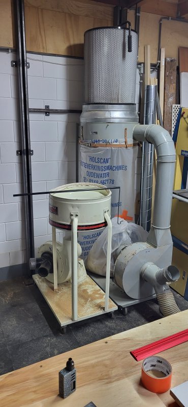

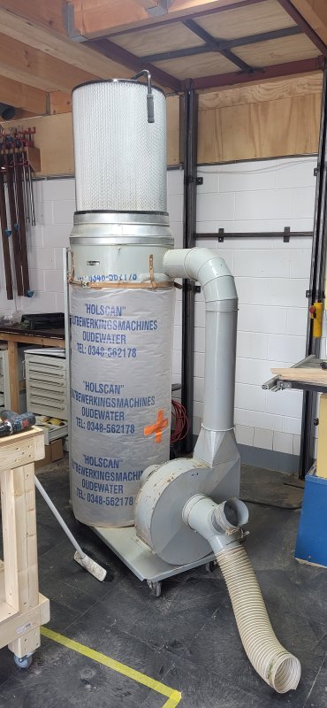

Nieuw speeltje: een afzuiger. Oud beestje, maar 2,2 kw en kwam met een custom ring voor een fijnstoffilter. Wat een monster en echt heul groot. Vooral hoog, een goeie 2m40
M'n Jet is kapot, dus er moest een vervanger komen.. Nu was deze wel goedkoop, maar wel 125mm en alles wat ik heb is 100mm, dus zo goedkoop ist nu ook weer niet... maar goed..

Die hoogte komt vooral door de opvangzak. Als je de buis inkort en er een iets kleinere zak onder zet kom je zo een meter lager uit. Of met een cycloon als voorafscheider, dan ben je die opvangzak helemaal kwijt.
Maar aan de ander kant, je hebt de ruimte...

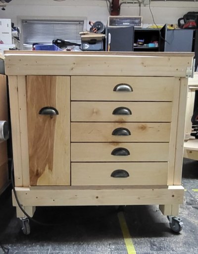

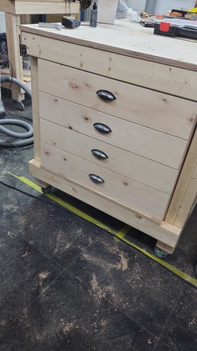

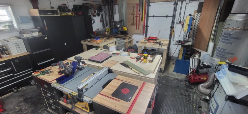

Dit is beter. Gelijk de 2 kleine tafels nog een keer in de olie gezet. En het kastje is klaar. Van t weekend inrichten en de grote werkbank afmaken. Dwz blad vast en afwerken

Mijn werkplaats ziet er veel erger uit als ik bezig ben (geweest). Ik ruim altijd eerst flink op voordat ik de foto's post.

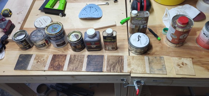

Goed, ik moest dus nog planken maken voor de badkamer, 2 voor het wastafeldeel en een plank voor op het wc reservoir. Dit wordt van Mappa burl. Prachtig licht hout met mooie nerf. Dit was niet vreselijk wild als het gaat om alle donkerpuntje die erin zitten, maar prachtige vlammen en mooie nerf. De kleurstalen uit de vorige post waren hiervoor bedoeld.
Maar begonnen met het kleinere plankje. Omdat Mappa erg zacht is, heb ik het geïmpregneerd met verdunde epoxy en dit teruggeschuurd. Dit heeft een onbedoeld, maar fantastisch bijeffect, net als met ecoline of andere beitsen, als je het terugschuurt, blijft een deel zichtbaar en brengt de nerf omhoog.
De gaatjes worden nog gevuld met zwarte epoxy en het geheel afgewerkt dus met hardwax/was. De foto's doen de boel geen eer aan. E.e.a. is wel heel veel werk, of liever gezegd: het proces duurt lang, want iedere keer 24uur tussen bewerkingen, maar goed, we hebben de tijd1000043757.jpg1000043758.jpg

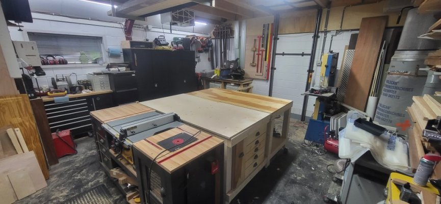

Mooie posts over je werkplaats Ritchie en leuk je gister weer even te hebben gesproken bij Masave! Je werkbank ziet er echt top uit! Komen daar die plankjes mappa ook vandaan?
