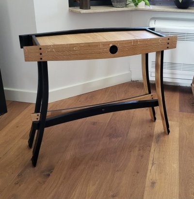

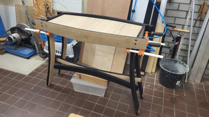

Jammer genoeg niet al teveel foto's gemaakt, ik vergeet t iedere keer, maar dit begint echt serieus ergens op te lijken!
Sidetable van een wijnvat voor m'n schoonmoeder:

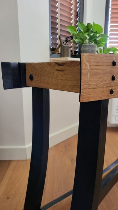

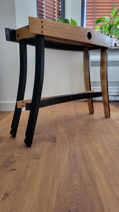

Hij is klaar, erg goed gelukt, heeft me op momenten erg uitgedaagd. Afwerking is erg mooi geworden. Wilde oorspronkelijk de duig met het gat gebruiken, maar die was gescheurd langs het gat. Goed idee van mijn vrouw: boor een nepgat, niet helemaal door. Dat lostte wel gelijk een aantal uitdagingen op en door 'm zwart te maken contrasteert het lekker.

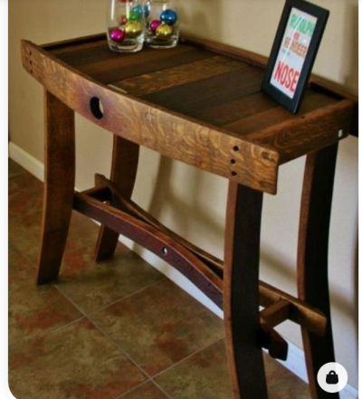

Het voorbeeld van pinterest:

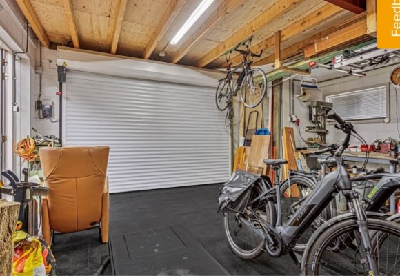

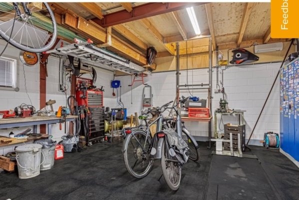

Da's ook wat, koop je ineens een ander huis, met nieuwe werkplaats erachter..
Ongeveer net zo groot, alleen nu in 1 ruimte ipv 2 en de gehele bovenverdieping is ook van mij. Nu is de bovenverdieping van ons, omdat we in het huidige huis geen opslagruimte hebben. Het nieuwe huis heeft een grote zolderberging.
Foto's nieuwe werkplaats, vanaf 18 november van ons. Leuk dingetje: geen trap, maar een lift.. 😂

Je werkplaats was ook bijna klaar, dus dan gaat het jeuken. Gefeliciteerd, mooie ruimte.

Gefeliciteerd met je nieuwe stekkie! Daar ga je vast heel veel plezier van krijgen. Maar eerst wordt het uren en uren klussen... 😏 Weet ik alles van. Ben ook al maanden bezig na een grote verbouwing. Hopelijk kan ik dit najaar eindelijk weer verder met het inrichten van mijn werkplaats en leuke houtprojecten. Maar eerst het huis afmaken.
Mijn oog valt trouwens nu pas op dat fraaie tafeltje. Puik werk! Voor mijn smaak is jouw versie mooier dan het origineel.

Thx! Dat gebeitste vond ik ook niet mooi.

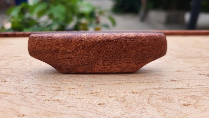

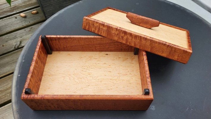

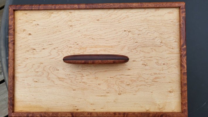

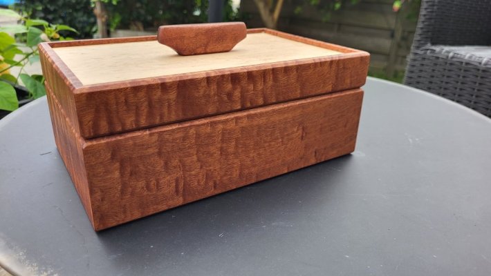

Mijn Pleegzusje heeft een kindje gekregen, ik ben dus pleegoom geworden van een pleegneefje.. Dat is vast geen woord, maar we doen het er maar mee. Ze wonen in Cambridge, dus daar gaan we as weekend naartoe.
Ter ere dus een kistje. Ik heb helaas geen foto's van het bouwproces, wel van het eindresultaat. Gewolkt Mahonie, vogelogen Esdoorn en Wengé. In verstek gelijmd en de boven - en onderzijde in een groef ingelaten (los, om werking te faciliteren). De knop van een sandwich Wengé en Mahonie. Daar was ik nog niet helemaal happy mee, maar de tijd was te kort en dus moet het er mee. De foto's doen de tekening geen eer aan..
Afwerking: blanke hardwaxolie en een laagje meubelwas van eigen makelij

Daar gaat je prijs bij de komende Open Dag Hout... prachtig mahonie en de tekening komt ook mooi uit door je olie en was afwerking.
Een mooi en persoonlijk kado man, ik hoop dat dit nog generaties in de familie blijft!
ps. als je nog een tip wilt, dan zou ik de uitholling links en rechts van het knopje veel groter maken.

Dat is een goeie tip, Jaap! Waard om 's te proberen. Ik heb nl nog meer van beide houtsoorten. Het is wel passend om een werkstuk op de ODH tentoon te stellen van hout wat ik daar ook heb gekocht
