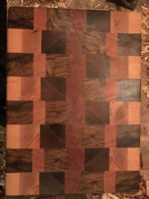

Mooie figuratieve Plank Jan, en het is inderdaad jammer als daar in gesneden wordt door de kok:)

Mooie plank Jan
Ik vind het alleen jammer dat je het vierkante latje noten niet een kwart slag gedraaid hebt, dan had de L vorm meer als uit één geleken, nu niet om dat het haaks op het langere notendeel staat
Dat is een mooie plank Ruben, welk hout heb je gebruikt, het bruin geaderd hout is zeer mooi?
Bedankt Pel! Beuken (gestoomd en ongestoomd), Noten, Mahonie, Kersen en Black Limba gebruik. Ten minste, voor zover ik het mij goed herinner... Het geaderde hout waar jij het over hebt is in ieder geval black limba!

Geen kritiek. Voor een eerste snijplank een bijzonder geslaagd exemplaar!
Succes en veel plezier met de volgende(n).
Groet,
Jan
Bedankt Jan, hoop geleerd! Met name dat een handgemaakte snijplank flink doorwerken is...
Een volgende moet nog even wachten, eerst de vlak/vandiktebank aan de praat en wat andere projecten, maar een volgende komt er zeker. Al was het maar vanwege de teleurstelling bij mijn vrouw dat deze naar een vriend ging :eek:

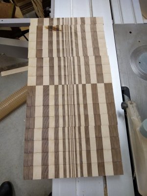

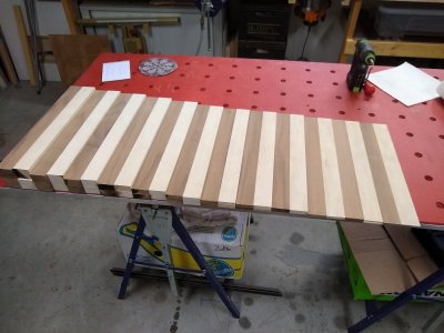

De nieuwste snijplank heeft ook een soort van 3D effect. Ook deze is naar een voorbeeld van MTMWood.
Eerst allemaal "strips" zagen van verschillende diktes
Dan van de strips 2 borden lijmen. Na het verlijmen de 2 borden in strips van 43 mm zagen en 90 graden draaien (kops hout boven)
Van deze strips opnieuw strips zagen van verschillen diktes en deze samen verlijmen tot de uiteindelijke snijplank.
