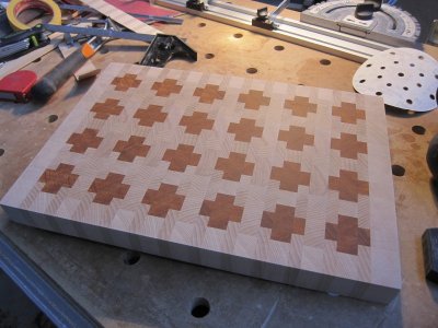

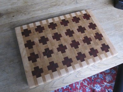

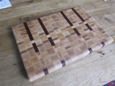

Moet nog verder zoeken, maar ik heb niet al te veel foto's van die snijplanken. Twee stuks alvast:
De 'Rode Kruis plank' — gemaakt voor een vriendin die jarenlang in de zorg gewerkt heeft:
Verlijmd, gevlakt, schoongezaagd.
Geschuurd, afgewerkt en in de olie gezet (denk ik). Sorry voor de kwaliteit (met mijn foon gemaakt).

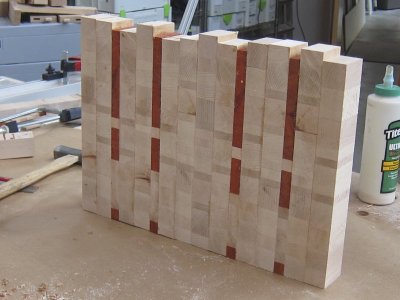

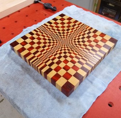

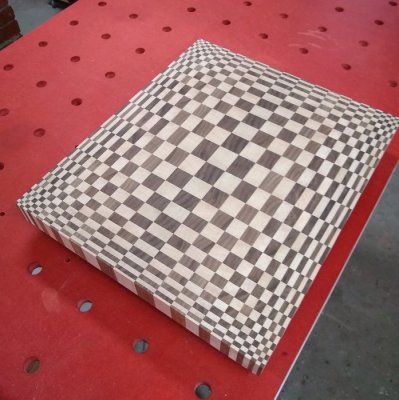

De 'Trouwdatum code plank' — gemaakt voor twee vriendinnen ter gelegenheid van hun huwelijk:
Verlijmd, stadium na het vlakken en voor het schoonzagen.
Klaar. Maar wel met een foutje in de code. Heb het opnieuw gemaakt (onder tijddruk, maar dat hielp in dit geval…)., waarvan geen foto.
Beide planken ongeveer A3-formaat, uit beuken en bubinga.

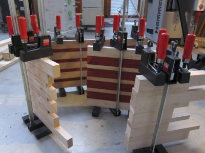

En omdat het kan, nog een plaatje van de verlijmingen voor de RK-plank:

Mooie snijplanken Bert. Unieke ontwerpen.
Kun je mij de "code" van de trouwplank uitleggen?
Verder zie ik dat jij de hoeken afrond met, ik gok, een frees.
Persoonlijk vind ik de hoeken dan te rond, maar dat is een kwestie van smaak.
Ben benieuwd naar de rest...
Bovenrand is inderdaad afgerond met frees. De afronding ziet er op de foto's extremer uit dan in het echie. Het is geloof ik r=3mm.
Onderrand doe ik meestal met facet, dan oogt de plank wat minder lomp. En het helpt bij het handelen.
Ik ga op zoek naar plaatjes elders…
Prachtig Jan, het is net een kussen door het 3D effect.
