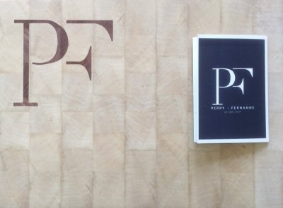

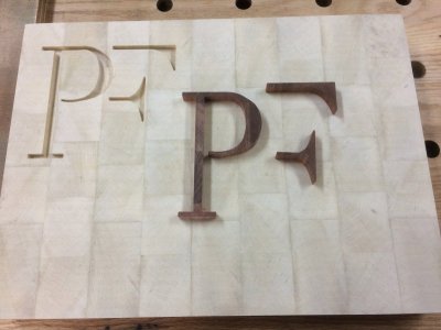

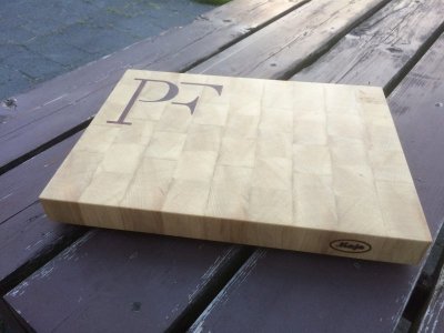

Een snijplank als cadeau voor een huwelijk.
Hoe bijzonder en origineel wil je het hebben.
Het bruidspaar was zeer content met de snijplank.

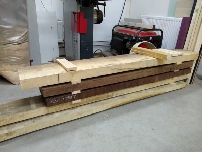

@Skybiker; Ik heb het geluk dat er bij mij in de buurt twee mooie fijnhouthandelaren zitten, die beide een ruim aanbod van fraai hout hebben.
Ik haal geregeld meerdere soorten hout voor een x-aantal snijplanken. Vaak zijn dat "balken" van 2 duim dik, ongeveer 20 - 25 cm breed.
De prijs is altijd afhankelijk van het soort hout. Voor een mooie balk notenhout betaal ik ook 250 euro. Daar maak ik dan ongeveer 5 en met wat geluk 6 snijplanken van (van hetzelfde soort hout) die ik verkoop voor 90 euro het stuk.
Tja, en welke maten zijn het beste om te kopen... In principe maakt de dikte en / of de breedte niet uit.
Als ik snijplanken van 4 cm dik maak, dan zaag ik de balken af op een lengte van 60 cm. Voor een snijplank van 5 cm dik gebruik ik lengtes van 70 cm.

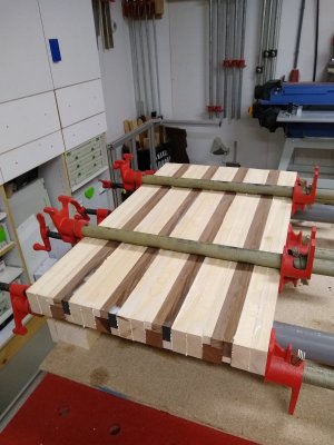

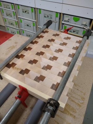

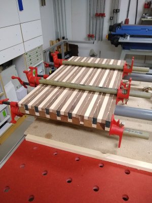

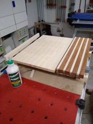

Aan deze snijplank wordt de laatste hand gelegd.
Het lijkt redelijk simpel maar het heeft de nodige bewerkingen achter de rug.
Zodra hij helemaal gereed is post ik hier nog een foto.

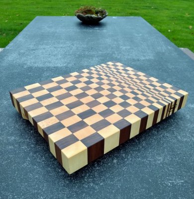

Ook deze snijplank is naar een voorbeeld van MTMWood.
