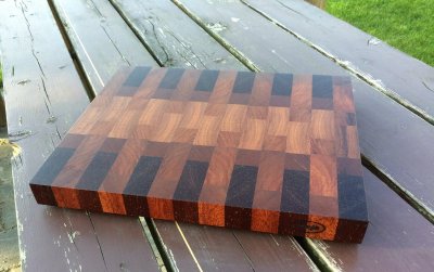

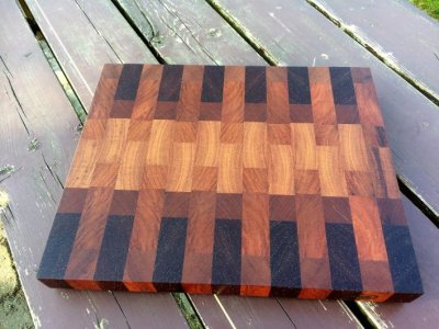

Heel blij met de nieuwe Hammer A3-41.
De snijplanken kunnen nu breder worden dan 30 centimeter en daar maak ik dan ook meteen gebruik van.
Op de foto een snijplank met forse afmetingen van padoek en essen.

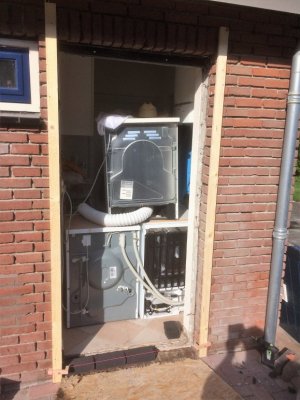

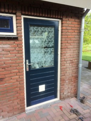

Vorige week heb een deur uit mijn woning verwijderd.
Deze deur was overbodig omdat het toegang gaf tot de achterkant van de wasmachine, droger en diepvriezer.

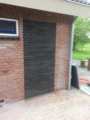

De verwijderde deur is vervangen door een muur.
