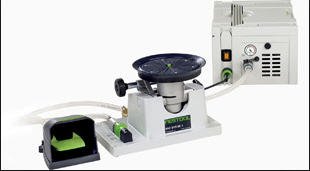

Daarnaast zag ik een mooi hulpmiddel in je filmpje waar je de snijplank op legt tijdens het schuren. Wat is de naam van dit hulpmiddel?

Het hulpmiddel dat ik gebruik voor het schuren is de vacuümset van Festool
Voor mij een ideaal hulpmiddel.
