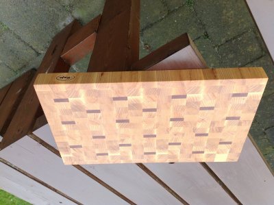

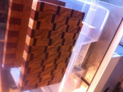

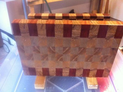

Vandaag weer 2 snijplanken afgewerkt. Je hebt gelijk Rick, het is verslavend.
Op de foto's staan ze uit te druipen van de paraffine olie.

Vanavond het brandstempel erin ...
Groet,
Jan

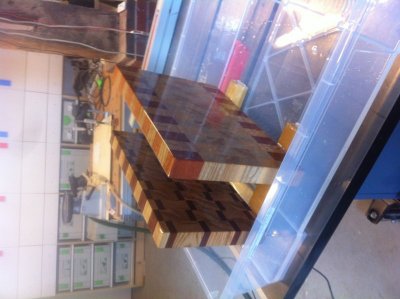

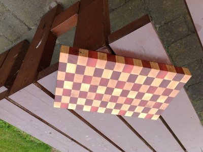

Het is even een poosje stil geweest maar dat wil niet zeggen dat ik snijplanken meer heb gemaakt.
Voor het vlakken gebruik ik tegenwoordig de Hammer A3-31 met spiraalschaaf. Dat geeft toch wel een prachtig schaafbeeld.
Hier twee foto's van de laatste creaties...

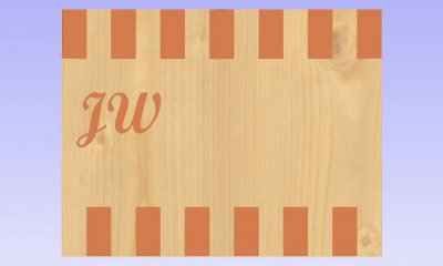

Afgelopen week een opdracht gekregen om een snijplank te maken met de initialen van de persoon erin.
Eerst een paar ontwerpen gemaakt en uiteindelijk heeft de klant voor dit ontwerp gekozen

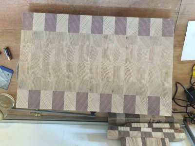

De basis snijplank is inmiddels gereed
Nu de inlay nog verlijmen en dan frezen.
