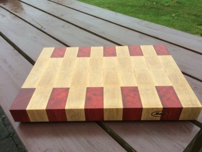

Mooi werk Jan die kleur schakering, welke lijm gebruik je hiervoor?
maja158
25 mei 2010
942
90
Balloërveld (Dr)
Bedankt voor jullie reacties!
De lijm die ik gebruik voor snijplanken is Titebond III.
Normaal gesproken maak ik de snijplanken ook voor de verkoop.
Deze snijplank gaat echter van de schuur naar onze keuken.
"Die wil ik" zei mijn vrouw. Tja, dan weet je het wel... :D
Groet,
Jan

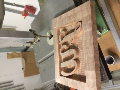

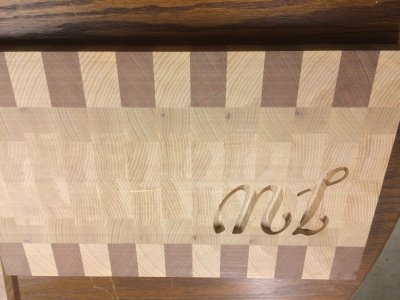

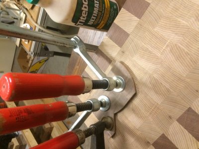

Vandaag weer bezig geweest met snijplank waar initialen ingefreesd moesten worden.
De snijplank en de inlay waren al verlijmd.
Het programmeerwerk was ook al gereed dus eerst de snijplank onder de frees
Vervolgens de inlay (in spiegelbeeld)
Op de lintzaag de inlay van de randjes ontdoen en dan lijmen en klemmen.
De inlay maak ik 5 mm dieper dan nodig, zodat ik morgen met de japanse trekzaag makkelijk het meeste hout kan wegzagen.
Daarna weer schuren, schuren en schuren.
Blijft mooi werk.
Groet,
Jan

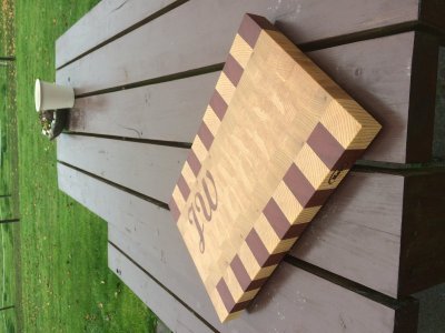

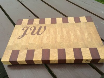

En dit is het eindprodukt
De klant was bijzonder enthousiast. En stiekum ben ik er best wel trots op.
@henkverhaar; Je aanname is correct. De initialen is puur cnc freeswerk.
@MasaveHout; Sinds ik een Hammer vlakvandiktebank gebruik is het resultaat steeds strakker geworden.
Groet,
Jan

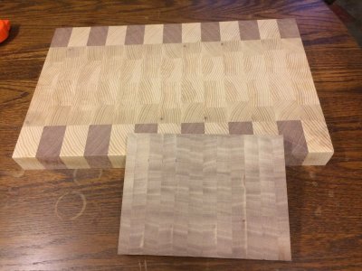

@maja158, bedankt voor de filmpjes, zeer leerrijk en vooral mooie cnc. Heb wel 1 vraagje, ik zie dat je de kopshouten plank nog even over/door de vlak en vandikte bank hebt gehaald. Ik heb altijd gehoord dat dit zeer slecht was voor de machine en dus ging ik altijd uit de bol met mijn bandschuurmachine, maar dit duurt toch wel eindeloos en geeft niet altijd het mooie resultaat.
Kan het dan toch minder kwaad dan iedereen zegt, dan ga ik het ook eens proberen?

cnc werk ziet er gaaf uit en voegt veel toe. Hoe nautkeurig en klein kun je daarmee frezen?

@mcarma; De vanvlakdiktebank die ik gebruik heeft een spiraalas met heel veel kleine mesjes.
De machine heeft absoluut geen moeite met het kopshout. Nadeel is wel dat het laatste stukje versplinterd, maar daar hou ik rekening mee.
En net wat je zelf ook aangeeft, met een bandschuurmachine krijg je de plank nooit zo strak en vlak.

De cnc machine is tot op (ongeveer) 1/50 mm nauwkeurig. Het kleinste freesje waar ik tot nu toe mee gewerkt heb is 0,5 mm.
Dit priegelwerk heeft niet mijn voorkeur.
