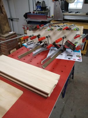

Ik ben begonnen met het maken van een aantal "bladen". De wenge en kersen bladen 20mm dik en 4 haagbeuk bladen van 10mm.
De 2de stap van het verlijmen van de wenge en kersenbladen tussen de haagbeukbladen.

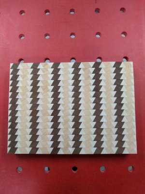

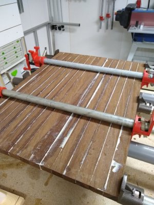

Alle strookjes moeten aan een exacte maatvoering voldoen. Zo moet de hoogte exact 34,7 mm zijn en de breedte exact 20mm.
Dan de stoken volgens een patroon verlijmen.

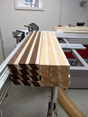

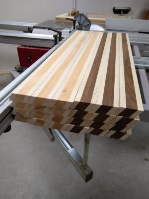

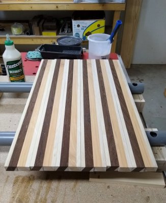

Na (weer) vlakken en schuren de strips zagen die het eindresultaat gaan vormen. Hier staan de strips rechtop.
Elke 2e strip moet nu om de vertikale as gedraaid worden om het eindresultaat te krijgen.
Op de volgende foto liggen de strips weer vlak en zijn voorzien van lijm.
Nu is het een kwestie van rechtop zetten, lijmklemmen plaatsen, 24 uur wachten, vlakken, schuren en oliën.

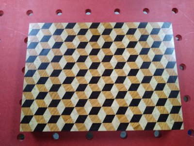

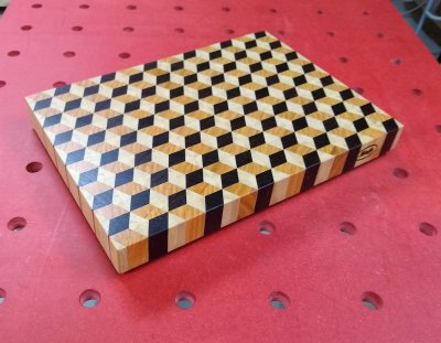

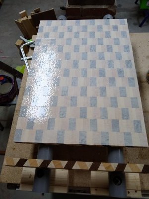

Goed. Het is zover...
Na het uit de lijmklemmen halen, was het vlakken en schuren.
Het schuren doe ik in 5 etappes; korrel 80, 150, 240, 320 en als laatste 400.
De randjes werk ik handmatig bij met een schuurblokje.
Daarna gaat de snijplank bij mij in een paraffine oliebad.
Na het bad komen er 4 rubber dopjes onder met een rvs schroef en als laatste het brandstempel met mijn logo.
En dan nu het resultaat waar ik best wel trots op ben;
