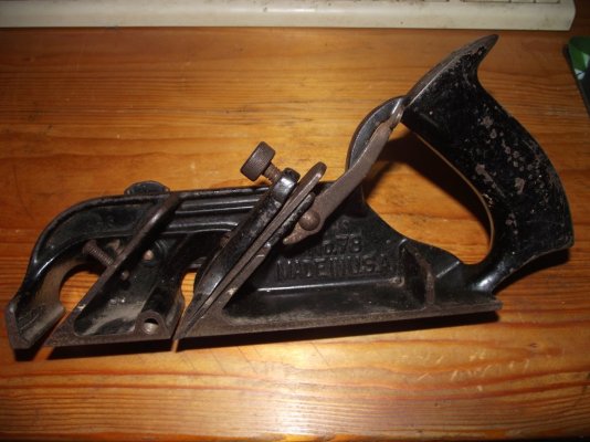

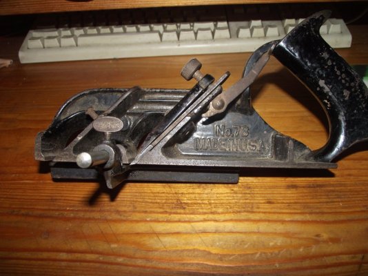

En nu nog een beitel pus keerbeitel. Stanley USA. Wie o wie?;)
Vijftig cent bij de kringloop. Als zulks niet meer te vinden is kan ie altijd nog in de ijzerbak.
11.651
4.513
Er zit toch een beitel in? Er is bij die schaaf alleen een beitel en geen keerbeitel. De dekbeitel zit er ook nog op. Aan de andere kant zit als het goed is nog een voorsnijdertje die je kan keren. Je mist volgens mij alleen de stang van de geleider en de geleider. De diepte aanslag zit er zo te zien wel op. De schaaf is een stanley no78. Nieuwe beitel bij de bootbouw shop kost 12,20 euro.

Neem me niet kwalijk @chevy66 ik bedoel dekbeitel. Maar ik ken deze schaaf niet en dacht in mijn onwetendheid dat deze gezien het model, twee beitels bezat eentje voor, eentje in het midden. Mijn sponningschaven zijn allen van hout en hebben niet twee monden. Op zoek dus naar de geleider en het stangetje. bedankt voor de info.

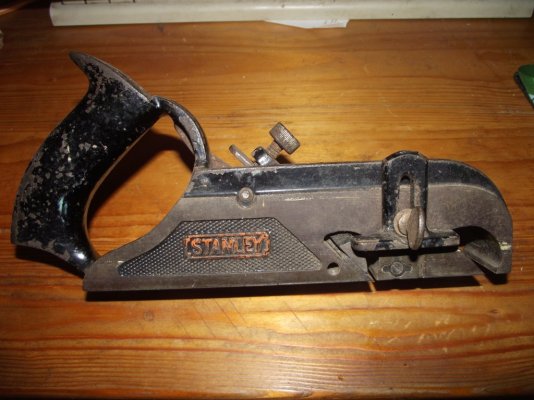

Andere zijde.

Je kan gewoon het hele beitelgebeuren naar de voorste positie zetten. Ze hadden alleen een links en een rechts model moeten maken. Ik gebruik die schaaf vaak om deursponningen in oude huizen aan te passen aan kromme deuren.
11.651
4.513
Dat heb je snel geregeld. Het is maar een kant op een sponningschaaf. Ook als de houtdraad niet lekker loopt, wil je een tegengesteld model hebben.

Er is helaas maar een model. Maar het was mooi geweest als ze er ook een gemaakt hadden die exact het spiegelbeeld was. Op een werkbank schaven is niet zo'n probleem, maar als het hout in een vaste positie zit, zoals bij een ingemetseld kozijn, dan wordt het lastiger. Ik gebruik vaak een 75 neusschaafje en ik heb tegenwoordig ook een 10 1/2. Of gewoon een houten boorschaaf. Maar die hebben geen aanslag. Ik heb niet alles altijd bij me. Ook met een 50mm beitel kom je vaak een eind.

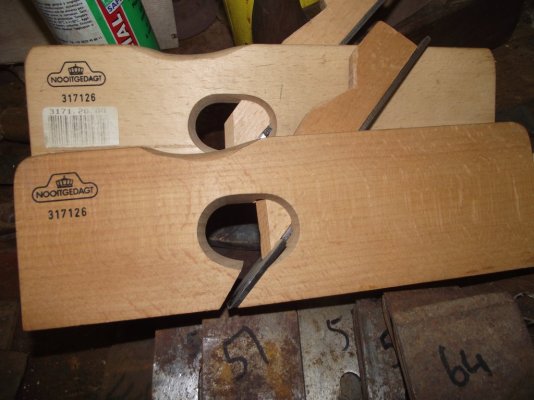

Bestaan die dan? Ik ken alleen dezen.
"Absatz-Simshobel"
