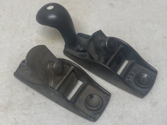

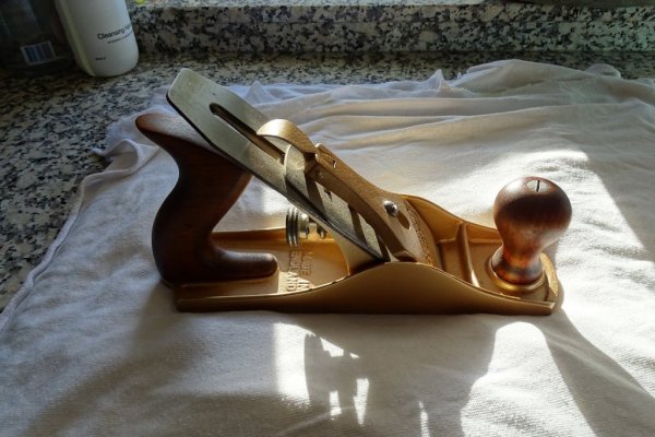

Naar aanleiding van een tip ergens, een klein schaafje van Amazon, 15 euro
Vandaag bezorgd, geen troep, hij was "scherp" uit de doos, een wat fijnere mond dan mijn Record 0102 en 0110. Diepteverstelling werkt prima, klemmen van de schaafbeitel ook. Zodadelijk even serieus kijken of het nog wat scherper kan (en de klets olie eraf poetsen).
Piepklein schaafje, ongeveer 3/4 kleiner dan de 0102.
Edit: nog wel wat kleiner zelfs:
Waarderingen: Roel22 en Wim Kluck

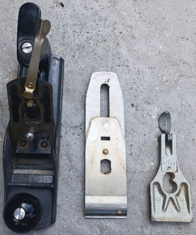

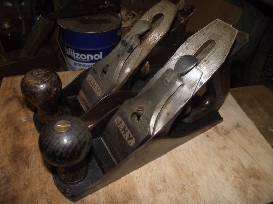

Bij een kringloop voor € 5 deze Stanley Handyman gekocht.
Weliswaar lag er voor € 10 ook een merkloze no. 4 maar die zag er een stuk slechter uit. En ja, ik wist dat de handyman een slechte naam heeft maar dacht dat ik mij voor dit geld geen buil kon vallen.
Na de aankoop werd ik nieuwsgierig waar het mindere dan in zat waarbij ik er achter kwam dat er niet één maar een hele serie handyman schaven was namelijk een goedkopere uitvoering van de ‘normale’ Stanley Bailey schaven, geproduceerd van 1957 – 1973. Als ik het goed heb begrepen bestond het goedkopere er uit dat de kikker minder makkelijk verstelbaar was. Later gevolgd door steeds verder gaande manieren om de schaaf goedkoper (maar daarmee helaas ook steeds slechter) te maken.

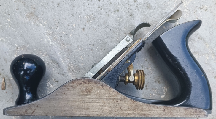

Eenmaal in onderdelen ziet hij er (in mijn onwetende ogen) nog niet zo gek uit.
Alleen is de beitel wel toe aan een slijpbeurt

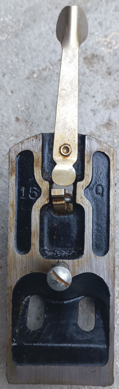

Hier vergelijkt Rob Cosman een willekeurige Handyman met een goedkope schaaf van Amazon. Maar ik zie verschillende detail verschillen met ‘mijn’ versie. Omdat de verschillen vooral verslechteringen betreft, vermoed ik dat 'mijn' handyman een van de vroegere versies is. Is er iemand die meer over de leeftijd of de coderingen kan zeggen? Voor dat doel navolgende detailfoto’s van de diverse onderdelen. De beitel (voorziene van de opdruk Handyman en de keerbeitel (voorzien van een H van Handyman) laat ik maar achterwege 😊.

Ik weet weinig van dateringen van handymans af, maar je ziet bijvoorbeeld dat de pasvlakken waar de kikker op rust maar heel summier vlak gemaakt zijn, en daarna overgeverfd. Aan de kikker kant zal het niet beter zijn. Als de kikker niet stabiel op de rest van de schaaf aansluit is het gewoon erg lastig afstellen.
Met wat geluk hebben dat je met wat vijlen alles kan laten aansluiten kun je een eind komen om alles netjes aan te laten sluiten, maar dan wordt het gelijk een project.
Het is m.i. een beetje een ongelukkig dat er in het bailey ontwerp 4 pasvlakken zijn. Ik weet niet wat de afwegingen waren van meneer bailey, maar er zal een goede reden zijn geweest in 1850.

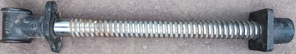

Voor mijn demontabele-Roubo-werkbank-in-aanbouw was ik al meer dan een jaar opzoek naar een spindel voor een beenklem/leg vise. Omdat de werkbank een hergebruik-project is, wilde ik graag een gebruikt exemplaar op de kop tikken. Afgelopen week is mij dat uiteindelijk via mp gelukt en wel het bijgaande exemplaar.
Hij is 50 cm lang met een werklengte van 36 cm. De doorsnee van de spindel is 32 mm.

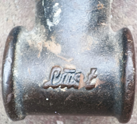

Hij is van het merk Lüst.
Iemand die hier wat meer over weet? Zowel op internet als op het forum is er weinig te vinden.

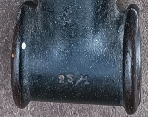

Aan de achterkant van de merknaam staat de codering 23/1.
Iemand die weet wat dit betekent?

Lust ken ik van de lijmklemmen en geen slecht merk , ik denk dat het overeen komt met Bessey .
Verder weet ik niet wat ze nog meer hebben of waar het vandaan komt .
Wat die letters betekenen , ik zou het niet weten .
