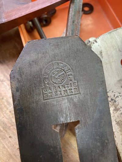

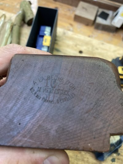

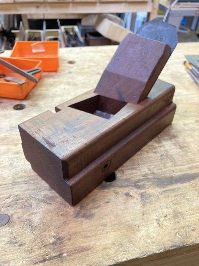

Een tijdje geleden een hele lading oud gereedschap via MP opgehaald voor een prikkie. Vorige eigenaar bleek overleden en de dochter wist er geen raad mee. Helaas bleek bij bij aankomst een overgroot deel zo erg aangetast door houtworm dat ze van ellende uit elkaar vielen :(. Uiteindelijk wel alles meegenomen om in ieder geval kaf van koren te scheiden en bruikbare onderdelen veilig te stellen. Wat spanzagen, houten klemmen en schaven waren nog te redden. Waaronder een oude bossingschaaf, deze was nagenoeg onaangetast en in zeer goede staat. Het was wel een model dat ik niet eerder had gezien. Ik kende ze enkel met lange houten geleiders aan de zijkant, zoals bij een oude veerploeg. Deze leek eerder op een hele brede sponningschaaf met voorsnijder en geleider aan de onderzijde (alles helemaal compleet en mooi los)
Hij staat inmiddels in de olie en metalen delen worden onder handen genomen als de temperaturen het toelaten.
Op de hiel staat nog een mooi merkteken van Maison Hellinckx (M. Hellinckx, 50. R. de Pierres, Bruxelles, La Beche D'Or) en op de beitel Gussstahl Garantie Steiner.
Even googlen bracht mij op de volgende mooie pagina met aardig wat informatie:
- OUTILS M. HELLINCKX 50, RUE DES PIERRES BRUXELLES GUSSSTAHL L.W GARANTIE STEINER
- https://www.mot.be/webhdfs/v1/resource/RCB/155701/rcb155701.pdf
- Panel plane
Ik weet niet of ik hem ooit nodig ga hebben, maar hij gaat zeker gebruiksklaar in de collectie :)

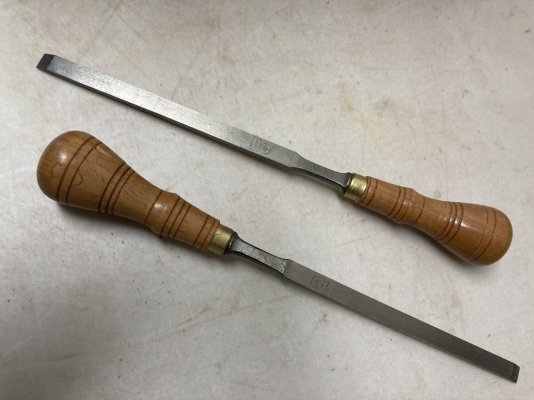

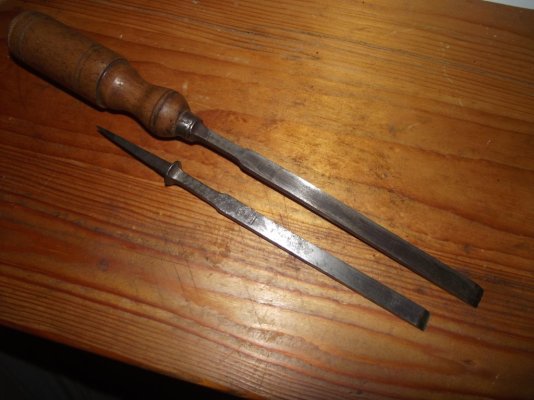

Twee, zo te zien, Nooitgedagt beiteltjes, 10-7 mm, al is er geen letter in de stempels te herkennen. Kwestie van nieuwe heften draaien, ringen er bij maken en weer twee prima beitels van de ijzerbak gered. :)
Wat ik graag wil weten, wie heeft een idee wat betreft de ouderdom, dit in verband met de te draaien heften.
Waarderingen: John1969

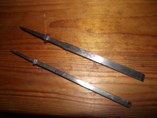

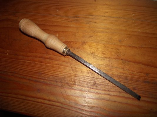

Oeps, bij het zoeken naar de bewuste beitel kom ik dus deze tegen. Niet die ik bedoel, maar oudje van opa met weer een ander heft. Zelfde model, twee cm langer 1 mm breder.
heft er op die iets te dun is
Laatste moest ik een nieuwe heft op een heel ouwe haakbijl zetten die een stuk dunner als de oorspronkelijk en ook dunner als die van andere haakbijl greepen in mijn verzameling Haakbijlen Is. Maar het past veel beter in mijn hand, een grote verschil en verbetering. Volgens mij zijn standard handgrepen groter/diker als nodig en is het altijd beste om ze bij te passen. Die van jou ziet mooi uit alleen je kan er niet op slaan.
