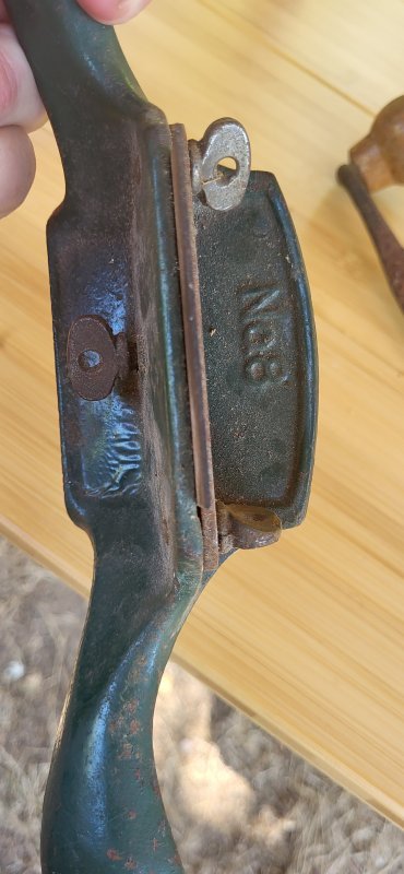

Zo'n schaaf als de linker heb ik gemaakt van een oude Nooitgedacht boorschaaf om, net als Chevy, in sponningen te kunnen schaven (voor tochtprofielen in oude kozijnen). Ik vond het moeilijk om daarmee te werken omdat de beitel nogal snel hapt. Ik dacht dat het vooral mijn onkunde was.
Nu zie ik op deze foto dat ik de beitel andersom had moeten draaien, met de snijkant omhoog. Slim.
Theoretische ziet het uit als de perfect oplossing om dichtbij de hoek te komen. In de praktijk zijn deze (neus)schaven nagenoeg waardeloos. Zefls de metaal versies met hoog precisie gemaakt zijn beesten. En met het korter maken van een gewoon boorschaaf heb je weinig vooruitgang , wat een cm of twee a drie? Het gaat mij beter en sneller met een beitel/boorschaaf combinatie. Met de beitel inhaken, weghalen net zoals bij een pen/gaat maken.

Ik heb zo'n "ingekorte" schaaf. Beitel zit er normaal in. Ik gebruik het met een draaibeweging, snijdend, als een grondschaaf.
In het plaatje zit het ijzer toch normaal? Zie je de spaanbreker voor de beitel aan?

Maar deze heeft ook een keer beitel, misschien dat dat nog iets uitmaakt….
Neen, niet echt. Het is de manier van vasthouden en duwen om het hakken te voorkomen.
Als rechtshandige, linkerhand om de schaaf heen, het ijzer in de "oksel" tussen duim en wijsvinger en de rechter hand achter de schaaf. Links drukt naar benden, rechts duwt vooruit. Het doel is om zo veel mogelijk neerwaardse druk net achter de snijkant te krijgen zodat de schaaf niet opwipt. Het lijkt meer op het werken met een rijschaaf dan met een zoetschaaf. Dan vooruit en een beetje heen en weer wiebelen.
Heb zojuist ook eens het ijzer andersom gemonteerd. Werkt niet echt, in de zin dat hout en metaal niet meer tegen elkaar aanliggen over de lengte van het ijzer. Er zijn nog maar twee raakpunten. Schaven/schrapen gaat, maar het blijft een onhandig ding.

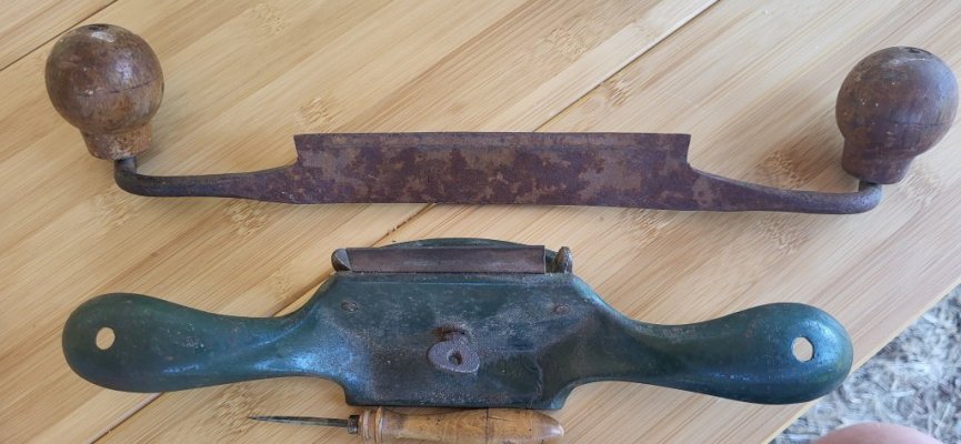

Vide-greniers vondsten in Frankrijk:
Een Frans haalmes
No8 schraapschaaf, merk onbekend
Leerpriem (denk ik)
Allen tesamen 11 euro.😅
Zit wat werk aan, maar de roest is iig alleen maar oppervlakkig.
