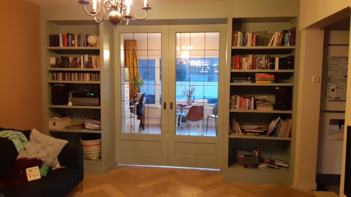

Een beetje laat, maar beter laat dan nooit. Nu de laklaag er al meerdere weken op zit, lijkt het project succesvol afgerond te zijn. Hoofdconclusie is dat de watergedragen Sikkens verf geen succes was. De Flexa Multiprimer met de Sikkens watergedragen aflak doet het prima en laat nog nergens beschadigingen zien.
En een foto van het resultaat. Let niet op de rommel. We zijn de kast nog aan het inruimen.
Aan iedereen die heeft gereageerd en meegedacht. Mega bedankt! Jullie samen vormen de meerwaarde van dit forum en laten zien dat het internet meer te bieden heeft dan mensen die op elkaar schelden.

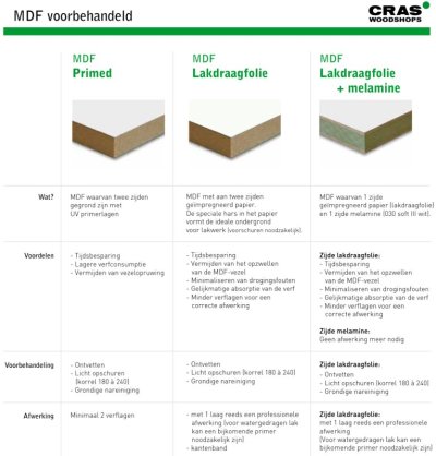

ik heb recent wat onderzoek gedaan ivm een aankomend projectje in MDF met lakdraagfolie. wat mijn huisleverancier voor plaatmateriaal er over zegt is: “voor watergedragen lak kan een bijkomende primer noodzakelijk zijn”.
samen met jouw ervaringen is mijn conclusie dat de eerste laag niet-watergedragen wordt, ineens een eerste laag lak of toch nog een primer, dat weet ik nog niet. ik zal mijn ervaringen delen als het zover is.
  • MDF-op-voorraad-bij-Cras.pdf
    615,3 KB · Weergaven: 6
Waarderingen: meron

ik gebruik liever gegrondeerde MDF (bvb unilin “prime”) dan MDF met lakdraagfolie (bvb unilin “paint”).
gegrondeerde schuur ik licht op en lak ik ineens af (1 of 2 lagen). dat gaat eigenlijk altijd goed.
lakdraagfolie is soms erg glad, lijkt wel (is?) melamine. voor spuiten is het wellicht prima maar voor rollen, en zeker met watergedragen lak, geeft dat soms problemen met hechting. ik krijg goeie resultaten als ik licht opschuur, goed ontvet en dan een solventgebaseerde primer gebruikt, voor 1 of 2 lagen af te lakken. maar dan vraag ik me af waarom ik ik lakdraagfolie zou nemen. met zoveel lagen krijg ik groene MDF ook goed.
eigenlijk is mijn ervaring dus perfect in lijn met de adviezen in het tabelletje van Cras dat ik in #86 gepost heb.
