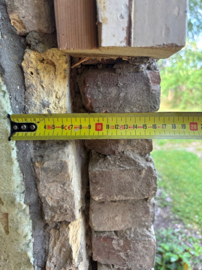

Volgens de breedte op de foto is er wel een spouw maar is al keer in later stadium "dichtgezet" of door valspecie want muur lijkt me breder dan 210 mm.
Ik begreep dat er ook al een voorzetwand staat. Dan word het lastig inschatten wat wat is. Behalve de buitenste laag, dat is half steens.

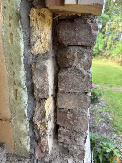

Qua uittanden heb ik een en ander met de baas overlegd en uiteindelijk besloten dat we dat niet gaan doen en het qua metselwerk laten zoals het is. En dus ook een passend kozijn erin willen hebben. We hebben nog wel stenen, maar die zijn bij lange na niet zo verweerd als de muur. Dus mooier gaat het er qua muur niet van worden.
Onderstaand een closeup foto van de muur, met "uitgehakte" spouw, deze is zo smal en zit zo vol dat ik het cement er niet uit kreeg en me sowieso afvraag of hij überhaupt open is.
De muur is (incl. raaplaag) ongeveer 16,5-17 cm dik.

Ik heb je eerste foto's maar eens wat vergroot. Wat een muur lijkt, zijn pur blokken. De ruimte waar dat kozijn in is gemaakt, was vermoedelijk iets van een stal, of schuur. Je hebt een halfsteens buitenblad( de rode stenen) waar later iemand een klampmuurtje voor gemetseld heeft aan de binnenzijde( de gele steentjes} . Vermoedelijk om het behang op de muren te houden. Zit er in die pur muur nog iets om een binnenbak aan vast te zetten? Je had beter die klampmuur als erfverharding kunnen gebruiken . Dan had je bij de zelfde isolatie, meer binnenruimte gehad. Of ruimte voor dikkere isolatie. Als je in die pur muur een houten frame kwijt kan, kan je daar een houten stelkozijn aan vast zetten. En dan vanaf buiten er een renovatiekozijn in drukken. Kan je het kozijn met een negge van een cm of 5 plaatsen.

Met het pur is de kier tussen voorzetwand en binnenmuur afgedicht. Er zit na het pur nog 14cm PIR, dan nog 18mm OSB en tzt gips. Geloof me, aan ruimte is hier geen gebrek.... De ruimte waar je naar kijkt was geen stal, maar woonruimte, al vanaf dag 1 dat het gebouwd is. Kan zijn dat de binnenmuur later is opgebouwd, maar wat ik al eerder zei, hij loopt wel tot aan de fundering. En dat is in het hele voorhuis. Maar tot zover de constructie.
In het PIR kan ik uiteraard ruimte maken voor een stelkozijn, dat is geen probleem. En dan wordt het dus inderdaad een renovatiekozijn wat ik er van buitenaf in zet.
