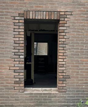

Nee de eerste foto is van hetzelfde deel (en metselwerk), het tweede is van het "achterhuis" (ooit de deel) en is inderdaad anders gebouwd. Hetgeen je op de eerste foto ziet is op dezelfde manier opgebouwd als waar het verrotte kozijn inzit. Qua stenen heb ik overigens geen tekort ;)

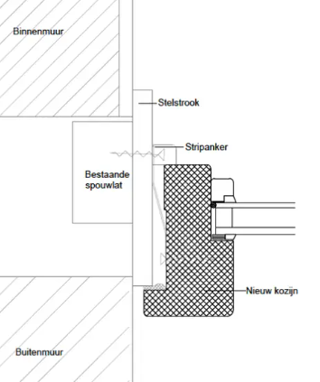

Hier noemen ze dat een intrek kozijn. Ik ken het als een renovatie kozijn. Stelstrook in de opening en daartegen monteer je het kozijn.

@AvdLinden Die stelstrook is dat watervast multiplex of is gewoon multiplex voldoende? Welke dikte moet ik daarvoor aanhouden, 12 of 15mm? Of kan dat dus ook van kunststof? Dank voor de tip mbt de kunststof planken, die kende ik nog niet, dat zou best eens wat kunnen zijn inderdaad. Voor wat betreft de kozijnschroeven, hoe diep draai je deze in de steen? 2/3?
Stelstrook is meestal 18mm dacht ik. Watervast verlijmt.
Die kunststof plank is overigens behoorlijk flexibel en niet geschikt voor constructie of vlonders enzo. Lijkt me dat 20mm kunststof wel zou werken.

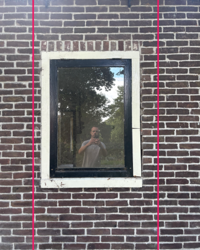

Voor het uittanden moet ik even kijken, netjes en constant metselen voor zichtwerk vind ik een uitdaging. Dus ik denk dat we dat uit besteden. Probleem blijft hoe dan ook dat de huidige voegen alles behalve op 1 vertikale lijn te krijgen zijn (zoals mijn vrouw treffend zei: een "ruim" verband). Zie onderstaande foto..

Helemaal netjes uittanden lukt toch ook niet omdat het metselwerk daarvoor wat veel verloop heeft. Ik zou een zo makkelijk mogelijke maat kiezen. Als je breder gaat zou je voor het beeld ook de rollaag moeten aanpassen.

Bij uittanden moet je ook heel erg opletten dat je de omringende stenen niet beschadigd. En het wordt erg lastig om de juiste steen erbij te krijgen, zeker omdat de bestaande steen al erg verweerd is. En het dan ook nog exact hetzelfde te voegen. Je blijft het altijd zien. De rollaag is ook al niet orgineel. De kans is vrij groot dat het een lapjesdeken gaat worden.
Je zou er ook nog voor kunnen kiezen om het kozijn iets groter te maken en aan beide zijden een rechte lijn te (laten) zagen. Dan hoef je alleen maar een nieuwe rollager te metselen. Kun je er ook gelijk goed bij voor het lood.
