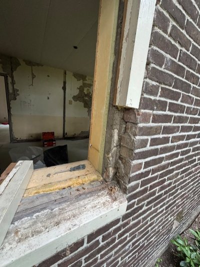

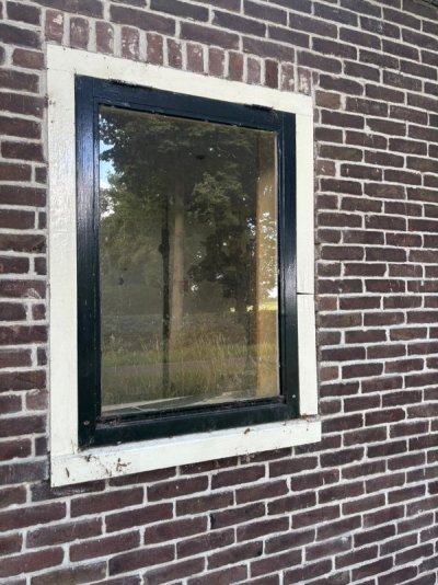

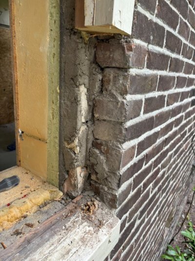

Inmiddels heb ik de materialen om het kozijn te maken in huis en ik dacht dit weekend het eens even op te pakken. Ik dacht ik begin met een stukje van het oude kozijn te slopen, om te controleren of er spouwlatten aanwezig zijn en de situatie wat beter te beoordelen. Helaas zitten er geen spouwlatten, dus dat is een extra uitdaging. Overigens zit er uberhaubt amper een spouw tussen de stenen, als het een centimeter is dan is het veel.
Maar goed, ik weet niet goed hoe nu verder. Zoals ik het zie moet ik van de binnenmuur eigenlijk een stuk wegzagen/hakken om een "normale" opening te hebben om het nieuwe kozijn in te plaatsen. Op zich heb ik een betonzaag, dus dat is een mogelijkheid. Vervolgens is het dan de vraag of er inderdaad spouwlatten geplaatst moeten worden (als dat mogelijk is) of dat het kozijn direct in de muur verankerd moet worden. En in hoeverre moet er dpc folie geplaatst worden? Of is bovenlangs genoeg?
Onderstaand een paar foto's van de huidige situatie. Heel benieuwd naar jullie input!
    129,7 KB · Weergaven: 75
    139 KB · Weergaven: 74
    132 KB · Weergaven: 76
11.651
4.518
Dit kozijn lijkt er in een later stadium in gemaakt te zijn. Het zit erg ver naar buiten. Een metselaar gebruikt nooit kleiner dan een kop. Het kozijnhout lijkt een stuk zwaarder dan standaard abc profiel. Hoe zien de andere kozijnen van je huis er uit?

Ziet eruit als bij ons bakhuisje. Van orgine halfsteens met later een binnenmuur erin gezet. Dat zou je aan de rest van de bouw moeten kunnen zien. Dan is het buitenblad dragend. Hoewel het hier andersom lijkt door de maat van de binnenwand. Met chevvy eens dat dit gezien het metselwerk geen orgineel kozijn kan zijn .

Nee het is volgens mij ook geen origineel kozijn (al zat het wel ingemetseld), maar ook helemaal rondom gevoegd. Het kozijn is van vuren hout, dus het zal gerust zelf geknutseld zijn (zoals helaas meer zaken hier). De andere kozijnen liggen verder naar binnen en zien er wel normaal uit. Daar is de binnemuur ook gelijk aan de buitenmuur.
Ik kan me eerlijk gezegd niet voorstellen dat er later een binnenmuur ingezet is, alles is mogelijk natuurlijk, maar de binnenmuur is opgebouwd uit zogenaamde "Friese geeltjes" en de binnenmuren lopen door tot de fundering.

De binnenmuur lijkt steens en de buitenmuur halfsteens. Dat is op zijn minst ongebruikelijk. Op basis van de foto's kan ik er niet veel meer van maken. Wel even nadenken of je de plaatsing van het kozijn wilt houden zoals het zat.

De binnenmuur is inderdaad half steens opgebouwd. Tja het huis is in 1929 oid gebouwd, dus er is wel meer niet zoals verwacht. Dat zorgt soms regelmatig voor wat fronsen en als je gelukt hebt ook een lach ;)
Maar de manier waarop het zat is absoluut niet okay.
Het kozijn strak met de buitenmuur zorgt (in potentie) voor een hoop problemen, nog los van het feit dat het absoluut niet mooi is...

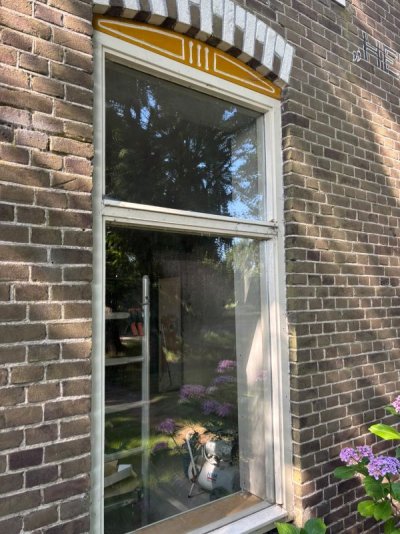

Dus het moet gewoon op de normale manier, waarop het kozijn een stukje in de buitenmuur verscholen/verzonken ligt. er bovenop netjes een stukje lood ligt en eventueel dpc folie aanwezig is tussen kozijn en spouw. Onderstaand een foto van hoe de rest van de kozijnen er inzit. Dat is wel een stukje meer werk dan verwacht (incl metselwerk), maar dat hoort bij het klussen aan een oud huis vrees ik zo: 1 taak van de lijst, betekend ten minste 2 er weer bij....

Je laatste twee foto's zijn van gewoon steens koppen strekken metselwerk. De foto van je verrotte kozijn is van halfsteens strekken metselwerk. Dat is er ooit om de een of andere reden voor gemetseld. Je huis is vermoedelijk met kalkspecie gemetseld en gevoegd. Dit soort metselwerk is makkelijk te repareren en in te boeten. En je kan de stenen schoonmaken en opnieuw gebruiken.
