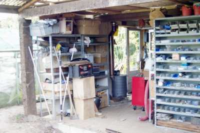

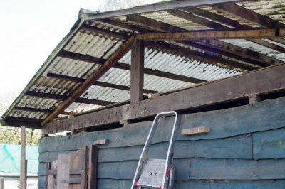

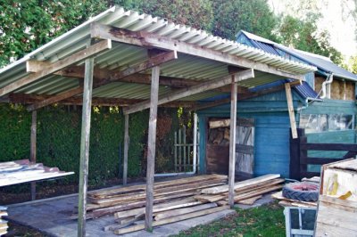

Een afdak gemaakt van 4mX6m om hout in op te slaan.
Is gemaakt van hout wat bij het oude huis vandaan kwam, net als de dakplaten.
Er komt nog 1,5m bij maar dat duurt nog wel een tijdje.

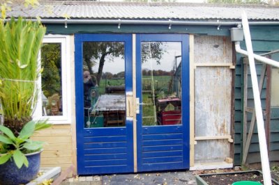

Deuren zijn nu zoals de bedoeling was.
Kier tussen de deuren weg onderkant zit een borstel voor afdichting en hij kan op slot :)
Ben nu met het plafond bezig als dat gedeelte klaar is wordt er een spant gemaakt en wordt de schuur in plaats van 5X6m 5X9m gemaakt.

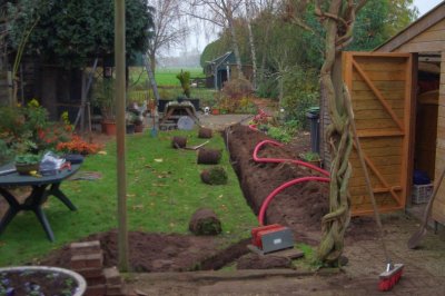

Vandaag begonnen om een 400volt en internet en telefoon en natuurlijk waterleiding, aam te leggen.
de Haan
17 aug 2009
3.967
1.302
Emst
Die rode buis is een mantelbuis van 63mm doorsnee.
Daar gaat de internet en telefoonkabel door.
De krachtstroom en de waterleiding liggen apart in de geul.
De krachtstroomkabel en de internet kabel zijn zo gelegd dat er minstens 20cm tussen zit, dit is i.v.m. eventuele storing.
Als ik later nog een kabel naar achteren wil dan kan dat éénvoudig

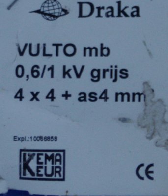

Is met aardscherm en ongeveer 60m lang, ik hou dus een stukje over, en is geschikt voor 32A.
Bij mij komt er 16A op te staan

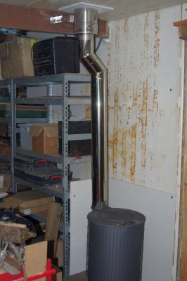

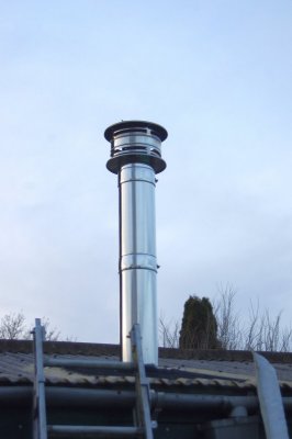

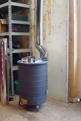

In een schuur hoort ook een houtkachel het is de Turbokachel No 4 geworden.
Hij moet alleen nog even geplaatst worden.

Is dat in jouw schuur?
Dan zou ik even naar de afdichting van je deur kijken.
De muizen kunnen zo naar binnen rennen in die hoek ;)

Kachel is geplaatst en hij brand voor de eerste keer.
Ik heb er onbrandbare plaat omheen gezet en op de vloer ligt ook een plaatje met stoeptegels erop.
