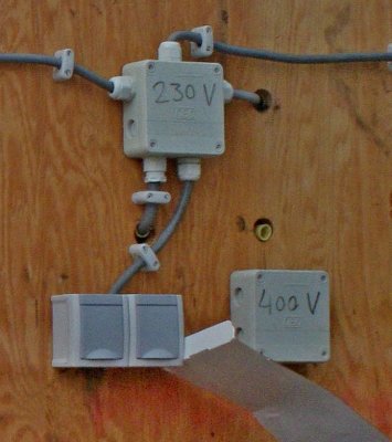

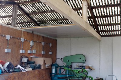

Ik ben ook van oorsprong elektricien. In (ostaliet) buis ziet het er veel strakker uit, maar voor de veiligheid is het nergens voor nodig. Aleen bij muur doorvoer moet er een mantelbuis omheen.
bert1991
13 okt 2009
375
9
West Vlaanderen
Mijn inziens ziet het er een stuk strakker en professioneler uit zonder grote meerkost....
de Haan
17 aug 2009
3.982
1.339
Emst
Als je het in buis doet ziet het er inderdaad strakker uit, maar dit vindt ik netjes genoeg en voor de veiligheid is buis niet nodig.
Bij de doorvoer van de kabel door de wand heb ik wel een stukje buis gebruikt.

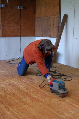

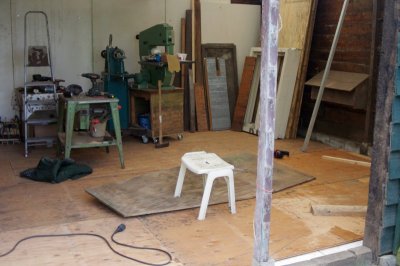

Er gaat niets boven een houten vloer vind ik. Je zou de grond wat kunnen uitgraven, vlakken met zand en de isolatieplaten leggen. Dan balkjes er op leggen en een mooie plankenvloer er overheen. Ik heb indertijd een 3e keus Lariks vloerhout op de kop getikt wat mij voor een paar honderd € een mooie vloer opleverde
Fons, is een lariks vloer hard genoeg voor gebruik in jouw werkplaats? Hoe gaat dat als je machines verplaatst? Overal sporen in de vloer of valt t mee? Ligt jouw lariks vloer op een betonvloer en heb je hem geolied of niet?

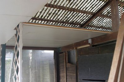

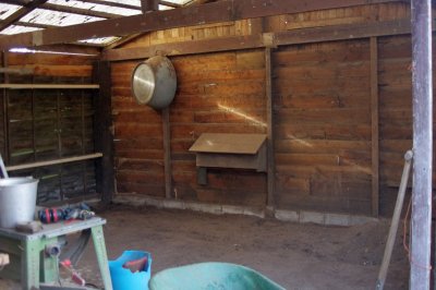

Het nachthok van de kippen is weg en er staat buiten een ander nachthok, krijg je toch een stuk meer ruimte.
Ruimte is nu 5mX6,5m en er komt nog een meter of 2 bij
Hier komen ook isolatieplaten.

De eerste platen liggen op de vloer, later komen er nog OSB platen overheen.
Ik zaag ze op maat met een oude Black&dekker die voorzien is van een zaagblad voor metaal, dit werkt uitstekend.
