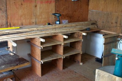

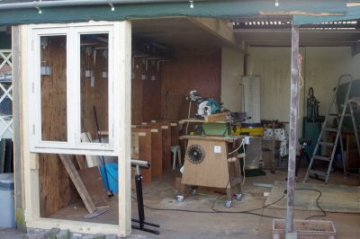

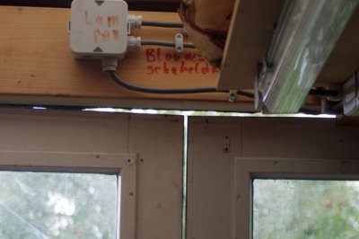

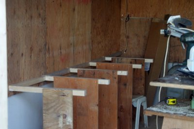

Raamkozijn erin gezet.
Onderstel voor de werkbank waar licht werk aan gedaan wordt en waar diverse kleine machine,s op komen te staan.
Er komen lade,s onder.

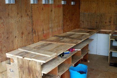

Weer wat verder.
De planken worden gebruikt voor het werkblad en er komt een plaat MDF over, is dit versleten dan is het éénvoudig te vervangen
Is niet keurig afgewerkt maar het werkt wel, dus ik maak het ook in de nieuwe schuur zo.

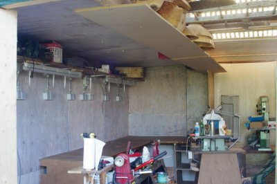

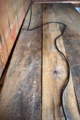

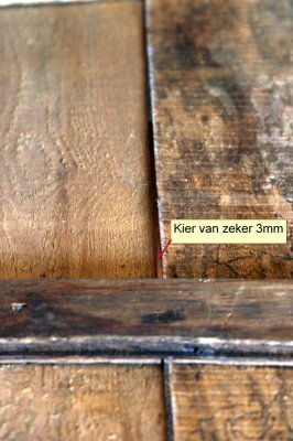

Van die stapel planken heb ik het blad van de werkbank gemaakt.
Er zaten nogal wat kieren in, eerst dacht ik, komt toch een plaat MDF over.
Maar heb de kieren toch weggehaald.

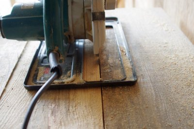

Ben met de cirkelzaag door de naad gegaan net zolang dat de kieren weg waren.
Blad was gelijk 3 cm smaller, dat was geen probleem.
Ik heb de planken van het werkblad met wat afvalhout aan elkaar geschroefd en de zaag zo diep ingesteld dat ik het afvalhout net raakte.
Dan er met de zaag door, het afvalhout losmaken en alles aanschuiven en weer zagen, net zo lang tot de kieren weg zijn.
Niks geen gedoe met zuiver haaks en zuiver recht, is zo altijd goed.
Hier is de kier weg

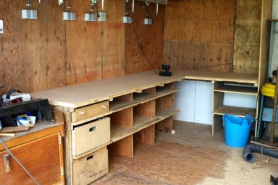

Werkbank is klaar en de lade,s van de oude werkbank passen erin.
Mooi hé, laat ik achter want kan hem niet meenemen.

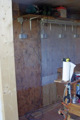

Weer wat verder, de wand heb ik behandel met white wash omdat het anders wel erg donker was.
De werkbank zit 15mm MDF op wat ingesmeerd is met gekookte lijnolie.

Zo, dat is een mooie werkplaats aan het worden, een wel een beetje jaloers :)
Gaat dat met ghekookte lijnolie op MDF wel goed? Dat spult zwelt toch enorm als er vloeistof in komt, of is dat alleen met water?
Ik heb zelf een werkbank met een 15mm MDF torsiebox (dat blijft geweldig vlak) en daar heb ik een hardboard plaat opliggen (ingesloten aan de randen). Die isnog goedkoper te vervangen als ie beschadigd is :)
Hoeis het trouwens met je vloer? Volgens mij moeten die PIR platen ook je zware machines wel kunnen hebben, als je er maar een harde laag op heb die de druk verdeeld. Dat spul heeft een enorme drukvastheid, maar kan relatief slecht tegen puntbelastingen (heb dat ook op het dak van de aanbouw liggen).
Succes met de verder klus, ga dit nog even volgen tot het af is :)

De gekookte lijnolie op MDF gaat prima, heb het vaker gedaan.

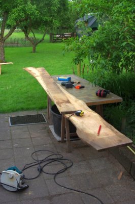

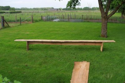

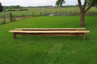

Even in een uurtje tijd 2 tuinbanken gemaakt van vuren, dat de levensduur van het hout kort is is mij bekent.
Per bank 2 planken gebruikt, 1 plank aan 1 kant recht gemaakt en de andere plank aan beide kanten 40cm afgezaagd, dit waren gelijk de poten.
De tuinbanken zijn bijna 4 m lang en van onbekant vuren gemaakt, de bovenkant gaat nog een schuurpapiertje over in opdracht van de baas.
Heb het over 2 weken 1 dag nodig en daarna probeer ik ze te verkopen.

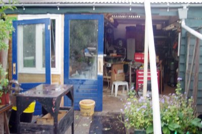

De werkplaats staat bijna alles in en dat is toch wel krap, maar dat komt na de vergroting wel in orde.

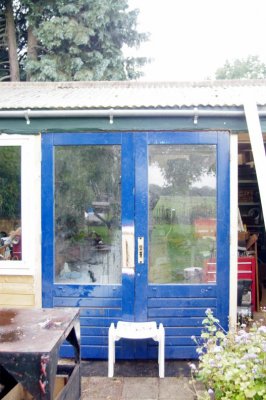

Het raam is van dubbel glas voorzien en de eerste deur hangt erin, nu de tweede.
Ik heb 2 enkele deuren met dubbelglas gekocht, hier maak ik een dubbele deur van, zodat de ingang ongeveer 160cm breed is.
Is makkelijk met grote dingen en bij mooi weer met open deuren werken.

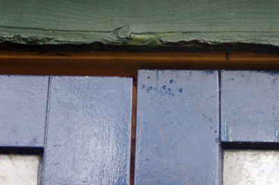

Beide deuren zitten erin.
Eerst ongelijk dus fout.
Na even wat hakken en 12 schroeven eruit en daarna 12 schroeven erin zit de deur goed.
Het zijn trouwens 2 achterdeuren die bij een bedrijf voor gebruikt hout gekocht zijn.
Zijn uitgevoerd met dubbelglas en niet te tillen.
