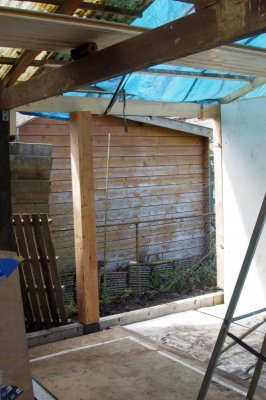

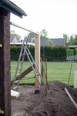

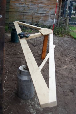

Afgelopen week de grond geégaliseert en een spant gemaakt.
De eerste paal staat.
Er komt ook nog een stalen H-balk (HEA 16)in te zitten, met een takel dan kan ik ook nog wat aan mijn 1-assige trekkers sleutelen.

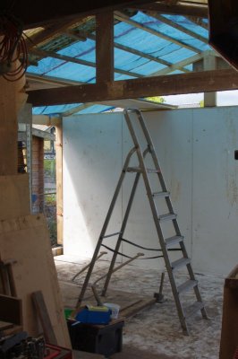

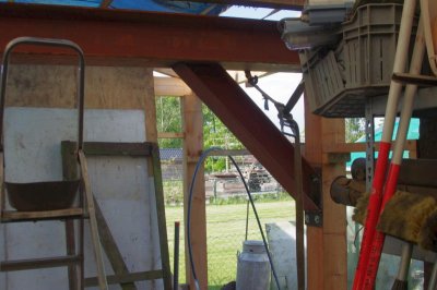

Weer een stuk verder, de vloer en de kopse kant zit de isolatie op zijn plaats.
Op deze staander komt een H-balk te liggen van 200mm en 5m lang

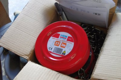

Deze kettingtakel komt er aan te hangen.

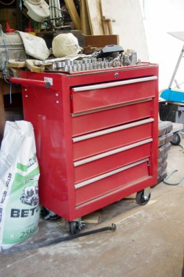

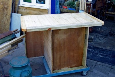

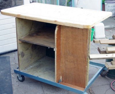

Ook nog een gereedschapkar aan het maken voor mijn steek/dop/ringen ander gereedschap, kan die dan bij de auto of bij huis zetten indien nodig.
Deze kar komt erin te staan.

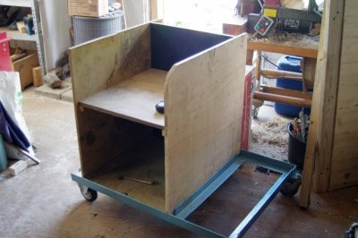

De gereedschapkar/werkbank is klaar.
Is gemaakt van oude materialen en pallethout, er zijn alleen alleen 2 nieuwe bokwielen onder gegaan.
Moet alleen nog ingericht worden

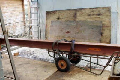

De H-balk ligt in de schuur, het is alleen geen H160 geworden maar een H200.
Reden, kon ik voor een net prijsje 2e hands kopen.

En zo tillen we de balk op.
Er zijn ondertussen 2 stukken hoekijzer aangelast zodat de opleg maximaal is.
Zodra ik weer tijd heb, worden de schoren er aangelast.

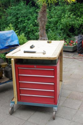

Gereedschapkar in gebruik.

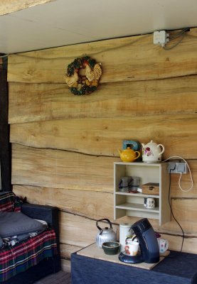

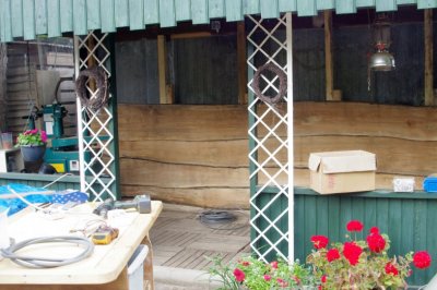

Ruim een jaar geleden een eik gekregen, die heb ik deze week opgehaald bij de zagerij.
Hij is verzaagt in planken van 2 cm dik
De planken worden gelijk op de achterwand van het prieeltje geschroefd.
De planken zijn iets meer dan 5 m lang en ik heb een lengte van 4,24 nodig
Ik hou een stel planken over, moet daar weer een bestemming voor vinden.

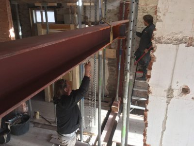

Sla de stropjes een keer rond de balk of zorg er met een klos en een lijmtang voor dat ze niet kunnen verschuiven.
Als nu de balk blijft hangen aan een kant schuift deze zo uit de strop.

Als ik hem omhoog gaat hijsen komt er inderdaad wat lijmklemmen bij voor het schuiven.
Bedankt voor de tip.

Als je de strop door zichzelf haalt, dan trekt hij zich strak en zal de balk niet gaan glijden. Bij ons hebben we net een paar balken van zo'n 500kg per stuk geplaatst en dat deden we zonder lijmklemmen, het kan natuurlijk geen kwaad om die er voor de zekerheid toch nog naast te zetten, maar het hoeft niet perse.

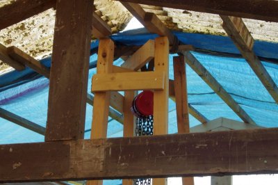

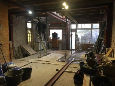

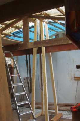

Ik kan het op de foto's niet goed zien, maar waar is de kettingtakel aan bevestigd?
Het lijkt aan een dakspant of de nokbalk.
Maar wat doe je als er nog geen dak-constructie boven zit?
MerkiMac
28 sep 2012
263
34
Zandvoort
www.markdemaker.nl

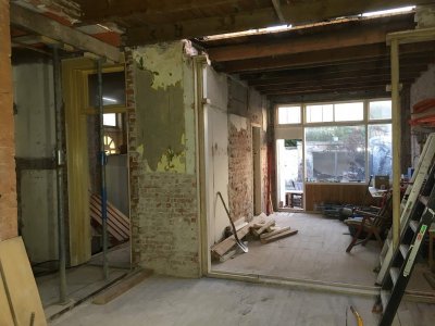

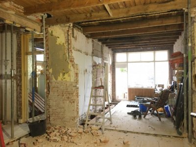

In ons geval zat de takel aan een constructie van steigerpijpen die aan de stempels waren bevestigd, we hebben nogal wat weggehaald aan muren in ons huis. Flinke klus, maar het wordt wel lekker ruim zo.
Vroeger
Tussendoor
Muren weg

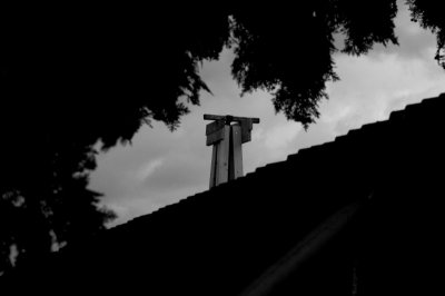

De takel hangt in de nok, zo hoog mogelijk, anders krijg ik de balk niet hoog genoeg.
De stroppen hou ik zo kort mogelijk.

De constructie is afgekeurd, was wel sterk genoeg maar niet hoog genoeg.
Heb nu 4 palen van 75mmX75mm ga daar een driepoot van maken, ik ben dan 1m hoger.

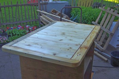

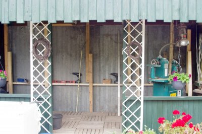

Nog een foto van het eindresultaat.
Koelkast voor het bier en fris, terwijl de koffie of theeliefhebber ook terechtkan.

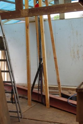

Ik heb een nieuwe constructie gemaakt voor het hijsen.
De palen zijn 75 X 85mm en zijn 4,2m lang.
Hiermee de H-balk op vrijwel zijn plaats gekregen.
1 schoor gedeeltelijk vastgelast (lees bakken en braden), toen ging de toorts kapot, dus volgende week pas verder.
