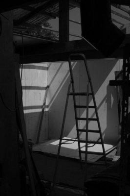

De klokkentoren is weer weg:)
De wanden zijn ook klaar.
Ga morgen het plafon afmaken

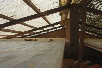

Even een overzicht boven het bestaande plafon.

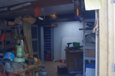

Zoals jullie hebben kunnen lezen heb ik een houtkachel staan, nu, die werkt uitstekend.
Zonder er naar om te kijken is het toch 28 graden in de schuur, met de dubbele deur open.

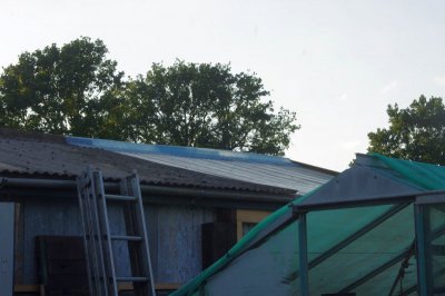

Het dak van de uitbreiding is klaar.
ik ben nu de schuur, globaal, aan het inrichten.

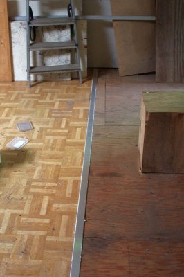

In het aangebouwde stuk ligt nu ook linoleum, zodat als ik aan een trekker werkt de gemorste olie makkelijk op te ruimen is.

heb je met linoleum geen last met verrijden van zwaar gereedschap dat je sporen trekt of deuken krijgt waar je machines staan?

In de vorige schuur in Elburg had ik ook linoleum op de vloer, dat ging goed.
Had daar wel stoeptegels eronder en nu underlayment.

3dmazter,
1 Ik leg het zelf.
2 Ik heb dit linoleum meegenomen, had het daar in de woonkamer liggen.
3 Ik leg het gewoon los op de underlayment en op de rand heb ik een aluminium strip gelijmd.

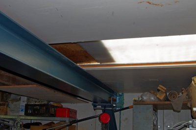

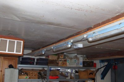

Tegen de dakbalken heb ik halve underlaymentplaten geschroefd van 18 mm dik.
Het zijn gebruikte die wit geschilderd waren, komt mooi uit, nu hoef ik ze niet meer wit te maken.
Aan de onderkant komt de verlichting en wat stopcontacten, bovenop kan ik spullen zetten.
Doordat het dak lichtdoorlatend is, heb ik in het plafon ook maar een lichtdoorlatend stuk gemaakt.
Moet nog wel netje gemaakt worden.

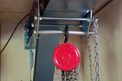

De stalen balk is door mijn vrouw netjes in de verf gezet in een kleur die ze mooi vond.
Een kettingtakel erbij en het is af.

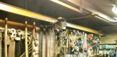

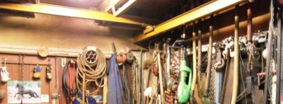

Ideaal zo'n loopkat zou er nooit meer zonder willen, ik heb hem dubbel verplaatsbaar gemaakt.
Dus hij kan nu heen en weer en van links naar rechts.
Ik heb hem later elektrisch gemaakt maar dat werkt minder nauwkeurig als het op mm. aankomt.
Gebruik hem voornamelijk om machines op de werkbank te zetten of op de kar, spaart de rug.

Vandaag heb ik er profijt van dat de hele schuur geïsoleerd is, het werd niet warmer dan 28 graden.
Buiten was het 38 graden

Ik denk dat ik in totaal kwijt was voor het ijzer uit de sloop. ƒ 50,- (Gulden!)De kraan (max. 250 kg) heb ik gekregen op Vaderdag koste toen in de aanbieding €50,- Gamma of zo.
En dan nog wat verf en een paar laselektroden.
Plus een fantastische puzzel / uitdaging hoe ik die scharnierpunten moest maken
want ik wou elke hoek van het hok kunnen bereiken en hij moest ook diagonaal kunnen.
Een zwenkkolom wat @ahevy66 noemt zag ik niet zitten want dan zou ik 3 meter of meer? moeten overspannen
en zo stevig zijn onze enkele steensmuren nou ook weer niet was mijn gedachte.
Het was een bijzonder mooi project om toen te maken en heb er al heel veel plezier en gemak van gehad
en zou er nooit meer zonder willen maar misschien wel wat zwaardere uitvoering, maar begin er nu niet meer aan.

Ik kwam die bovenloopkranen wel eens tegen in fabriekshallen en leek me wel handig ding.
Het hoefde niet perse diagonaal maar ik vond ik een leuke uitdaging om er iets aan toe te voegen.
Gebruik hem om machines en b.v. zitmaaiers op de werkbank te zetten zodat je dat mooi op hoogte hebt
en spaart de rug.
Maar ook als je iets zwaars op een aanhanger moet laden blijkt het een heel handig hulpmiddel te zijn.
