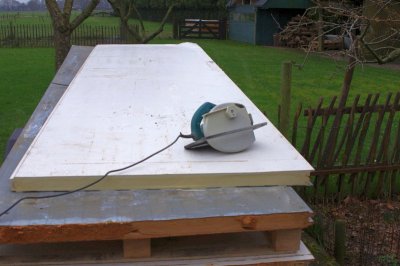

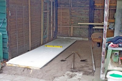

De eerste platen liggen op de vloer, later komen er nog OSB platen overheen.
Ik zaag ze op maat met een oude Black&dekker die voorzien is van een zaagblad voor metaal, dit werkt uitstekend.

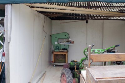

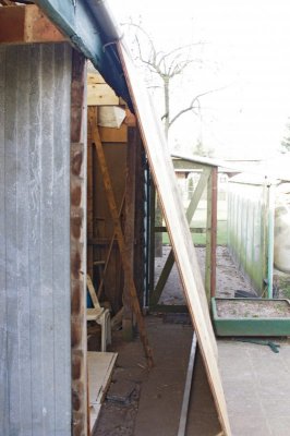

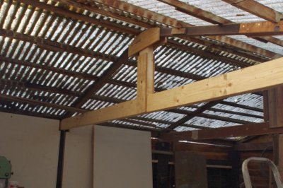

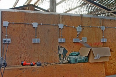

Latjes tegen de wand geschroefd en gekit, daar de platen tegenaan geschroefd en electra aangebracht 400v volgt later.
Er was 1 spant niet helemaal compleet en hij kon aan 1 kant niet ergens op steunen, dit in orde gemaakt.
De opening was precies op het oosten en er was geen deur, maar een paar platen voorgezet.

Zou je de electra niet in een harde pvc buis steken?
Voor je het weet beschadig je de kabel met gereedschap of werkstukken met alle gevolgen van dien :p
trilliwilli
11 apr 2015
1.061
10
Leiderdorp
Hij heeft installatiekabel gebruikt. Is niks mis met de installatie.
Als de schroevendraaiers in het rond vliegen is die kabel je laatste zorg, dan kun je beter de politie bellen:p
Heb je die kabel wel eens geprobeerd stuk te gooien dan?
Mijn vader is electricien en heeft dat ook zo voorzien in mijn werkplaats.
Vandaar gewoon de tip :)
